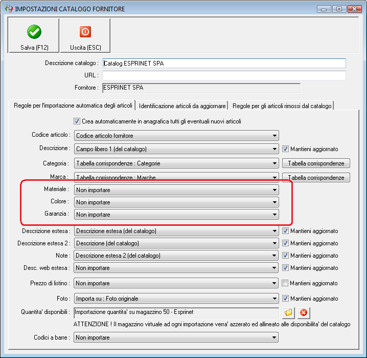

Prova ad allegare uno screenshot di come hai configurato il catalog esterno
03/11/2010 21:47
ecco qua

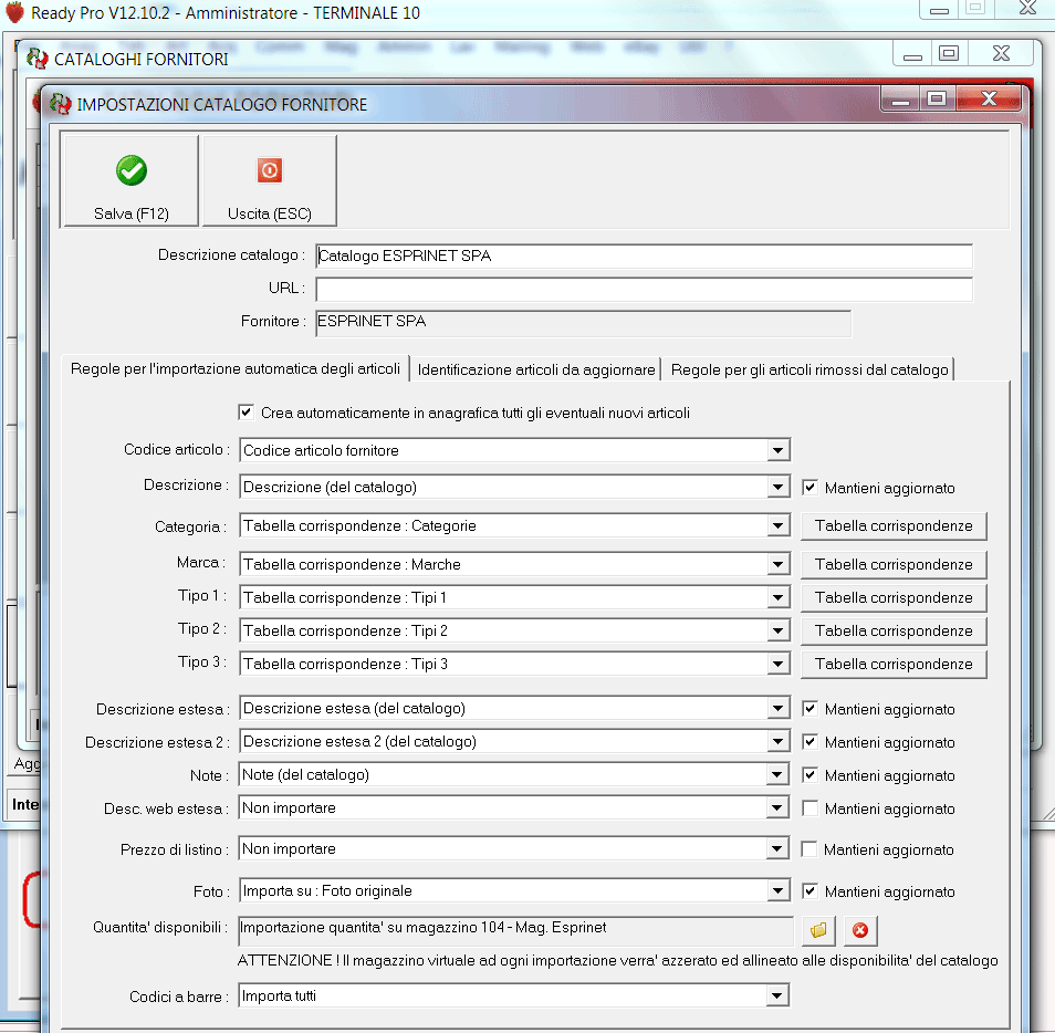

Scusa Fabio, ho confuso post, questo riguarda i Tipi 1, Tipi 2 etc mi dici come fare?
05/11/2010 07:03
Hai assegnato le corrispondenze alle tabelle Tipi1, 2, 3. Puoi mostrarci uno screenshot della tabella corrispondenze?
05/11/2010 18:07
In ready, cioè quelle che uso già con i miei prodotti? Se non sono le stesse mi dici dove andare a modificare quelle esclusivamente per Esprinet?

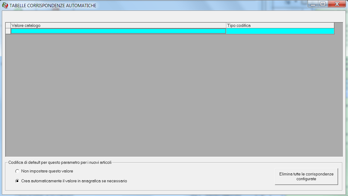

Allego anche quello che mi esce cliccando su "Tabella corripondenze" che è vuota, come faccio ad inserire le voci?
08/11/2010 09:38
Come puoi vedere dalla colonna VALORE CATALOGO su Esprinet quel campo non e' usato, quindi non c'e' nessuna corrispondenza da assegnare (perche' non esiste niente da importare per quel campo)
08/11/2010 14:54
E questo infatti sto chiedendo, come faccio ad inserire dei valori?
08/11/2010 15:06
Esprinet non invia dati per quel campo quindi non ci sono valori da inserire. Puoi fare un esempio dei valori che vorresti inserire? Cosi' forse riusciamo a spiegarti meglio il motivo per cui non ha senso inserire niente sulle impostazioni del catalog

08/11/2010 16:18
Citazione: Vorrei inserire
Tipi 1 Disponibile in ...... Tipi 2 Evasione in 4-5 giorni
Su Esprinet non ci sono delle tabelle con questi valori, quindi quando codifichi un articolo automaticamente da Esprinet non c'e' modo per il programma di assegnare automaticamente un valore per le tabelle che ti sei personalizzato.
La tabella con le corrispondenze che hai visualizzato serve appunto per creare delle corrispondenze tra dei valori tabellari del fornitore (es. un fornitore potrebbe avere dei valori in tabella con la durata della garanzia) ed un tuo valore corrispondente Per Esprinet non essendoci altre tabelle di valori oltre a categorie e marche, non ci sono altre tabelle di corrispondenze da assegnare
08/11/2010 16:56
Mi puoi spiegare quindi a cosa servono quei parametri? Come li potrei usare?
08/11/2010 17:34
Citazione: Mi puoi spiegare quindi a cosa servono quei parametri? Come li potrei usare? Con Esprinet non li puoi usare, non essendoci valori sul listino Esprinet utilizzabili per tale scopo. La configurazione dei catalog e' generica ed abbiamo previsto piu' campi semplicemente perche' altri fornitori potrebbero invece avere dei valori gestibili oltre alla semplice categoria e marca
