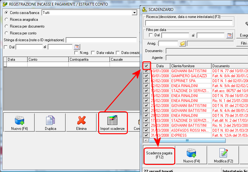

Crei un'unica registrazione di prima nota importando tutte le vecchie scadenze. In altre parole apri AMMIN / INCASSI E PAGAMENTI e premi sul pulsante IMPORT SCADENZE. Ricerchi le scadenze che vuoi registrare e le selezioni tramite il pulsante di selezione multipla. Premi su SCADENZA PAGATA e segui le istruzioni a monitor:
04/07/2008 13:55
Un'altra alternativa e':
1) Disattivi la generazione delle scadenze per tutti i pagamenti (da TAB / PAGAMENTI) 2) Fai una ricerca di tutti i documenti vecchi (filtrando per data dal... al....) 3) Forzi il ricalcolo dello scadenzario di questi documenti (tramite il pulsante ELABORAZIONI). In questo modo le scadenze dei vecchi documenti vengono tutte eliminate. Chiaramente dovrai farlo una volta x le fatture di vendita ed anche una seconda volta per le fatture di acquisto. 4) Una volta eliminate tutte le vecchie scadenze rimetti a posto la generazione delle scadenze per i pagamenti che avevi disattivato al punto 1(sempre da da TAB / PAGAMENTI)

Citazione: Crei un'unica registrazione di prima nota importando tutte le vecchie scadenze. In altre parole apri AMMIN / INCASSI E PAGAMENTI e premi sul pulsante IMPORT SCADENZE. Ricerchi le scadenze che vuoi registrare e le selezioni tramite il pulsante di selezione multipla. Premi su SCADENZA PAGATA e segui le istruzioni a monitor:
Come faccio a fare la selezione multipla???

In effetti può non essere chiaro. Per "selezione multipla" intendo quel quadratino mostrato nella figura in alto. Se selezioni quello vedrai che Ready seleziona automaticamente tutti gli altri.

perche' io non ho la selezione multipla??? Quando apro lo scadenzario non mi da' quel quadratino che dici. Come mai?

La selezione multipla compare solo se stai importando quelle scadenze in Prima Nota o Incassi e Pagamenti. Probabilmente tu hai semplicemente aperto lo scadenzario direttamente da AMMINISTRAZIONE / SCADENZARIO.

mi dispiace ma ho fatto i passaggi che mi hai consigliato, da incassi e pagamenti ho aperto importa scadenze, ma non mi da' la selezione multipla.
