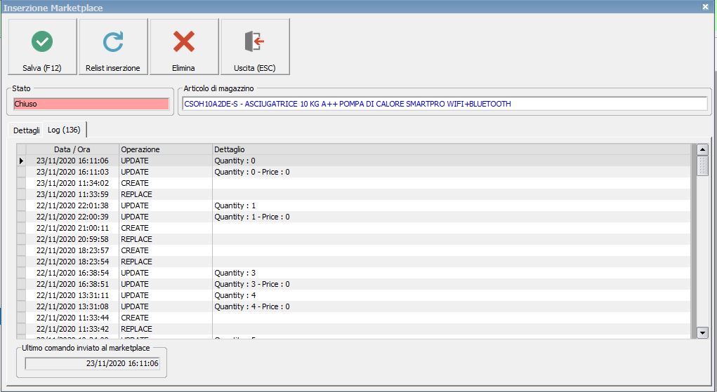

A dire il vero no, non e' propriamente il funzionamento previsto, non dovrebbe chiudersi.  Vi succede con tutte le inserzioni che vanno a zero? Quale versione di Ready Pro state utilizzando?

Salve Fabio, si, tutte le inserzioni ePrice che vanno a zero vengono chiuse. La versione attualmente in uso è la 2020.9.10

Dal backoffice di ePrice quelle inserzioni le vedete ancora con quantita' zero?

No Fabio, sparita con la chiusura. Infatti ogni volta che i prodotti tornano disponibili devo nuovamente inserirle nelle offerte.

Il perdurare di questa situazione, inserzioni chiuse all'atto della indisponibilità di magazzino, è causa di probabili mancante vendite. Sono ritornati disponibili gli articoli in figura e, giustamente, causa inserzioni chiuse, dobbiamo procedere alla pubblicazione in manuale degli articoli. Gradiremmo una soluzione a questo problema.

Purtroppo non e' una cosa risolvibile in tempi rapidi, perche' se l'inserzione sparisce proprio dal backoffice di Eprice (e non e' Ready Pro che la cancella) va necessariamente ripubblicata. Nell'immediato quindi l'unica cosa che potete fare e' di procedere con la ripubblicazione manuale

Salve Fabio, ho avuto modo di parlare con Marco Biscaldi di ePRICE. Mi ha confermato che ePrice non chiude nessuna inserzione con quantità pari a 0. Ha analizzato il flusso delle informazioni che arrivano dalle procedure di aggiornamento e mi ha detto che la procedura aggiornamento completo altro non fa che eliminare tutte le inserzioni e ripubblicare tutti gli articoli che hanno quantità maggiore di 0. Quindi, tornando al problema, se questa procedura elimina tutte le inserzioni nel mio catalogo, perché mette "chiuso" agli articoli che ha eliminato dal catalogo che avevano quantità a 0? Come eseguire un relist automatico? Attendo riscontro.

Cerco di andare con ordine, perche' l'argomento e' un po' articolato:
Citazione: Marco Biscaldi di ePRICE. Mi ha confermato che ePrice non chiude nessuna inserzione con quantità pari a 0. Ha analizzato il flusso delle informazioni che arrivano dalle procedure di aggiornamento e mi ha detto che la procedura aggiornamento completo altro non fa che eliminare tutte le inserzioni e ripubblicare tutti gli articoli che hanno quantità maggiore di 0. Confermo che da circa un anno e' cosi', le inserzioni vengono ogni volta ripubblicate. Ma e' cosi' su espressa indicazione di ePrice a dire il vero, per le motivazioni spiegate qui: https://help.readypro.it/it/2434/ripubblicazione-totale-delle-offerte-eprice Di norma questo non dovrebbe pero' essere un problema, nel senso che gli articoli dovrebbero comunque rimanere pubblicati, a meno che i codici a barre su Eprice non corrispondano piu' a quelli presenti in Ready Pro. I codici a barre che avete in anagrafica sono corretti, giusto? Cioe' se ripubblicate gli articoli con quantita' vengono nuovamente creati su Eprice senza che dobbiate fare nulla, corretto?
Nel frattempo, finche' non capiamo perche' il comportamento non e' piu' quello previsto, potete aggiornare alla versione 2020.9.13 (dal menu ?/CONTROLLA AGGIORNAMENTI) che come impostazione predefinita NON effettua una ripubblicazione di tutto ad ogni sincronizzazione

Si Fabio, confermo, se elimino l'inserzione in stato di "chiuso" o se effettuo il relist l'articolo viene ripubblicato. Procedo con l'aggiornamento.
