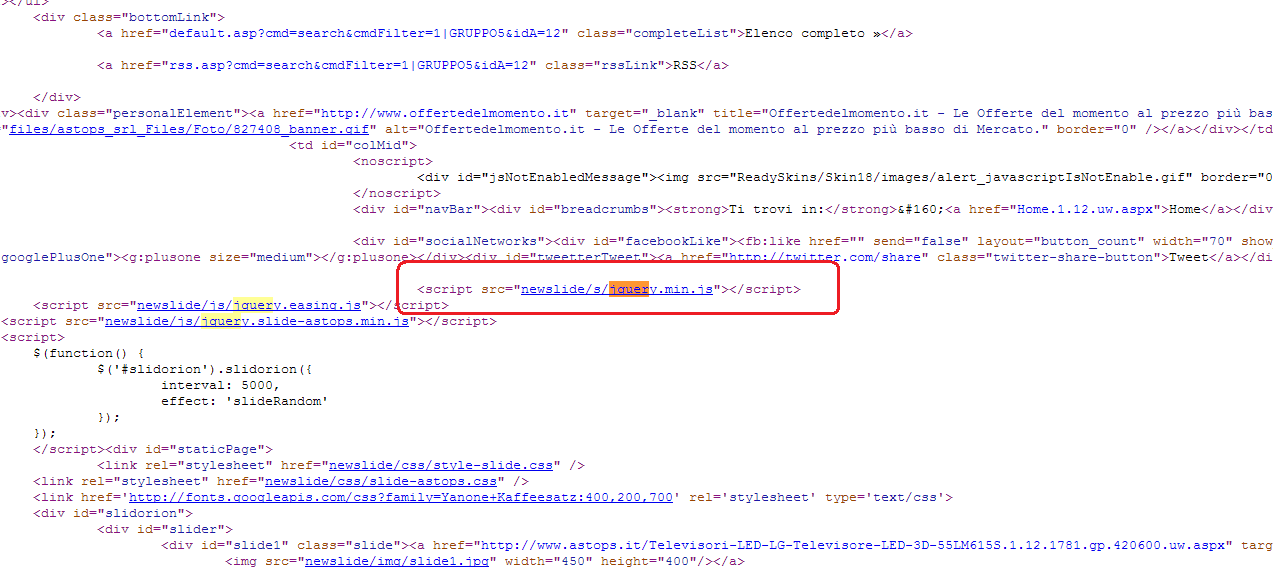

15/05/2013 15:00
Ad esempio in pagina avete incluso jquery, ma questo non va fatto perche' jquery e' gia' incluso nella head di ogni pagina

Questo e' comunque da rimuovere sicuramente ed in ogni caso, perche' non si puo' includere in pagina Jquery due volte. Ci sono decine di cose che sul sito possono non funzionare in questo modo.
