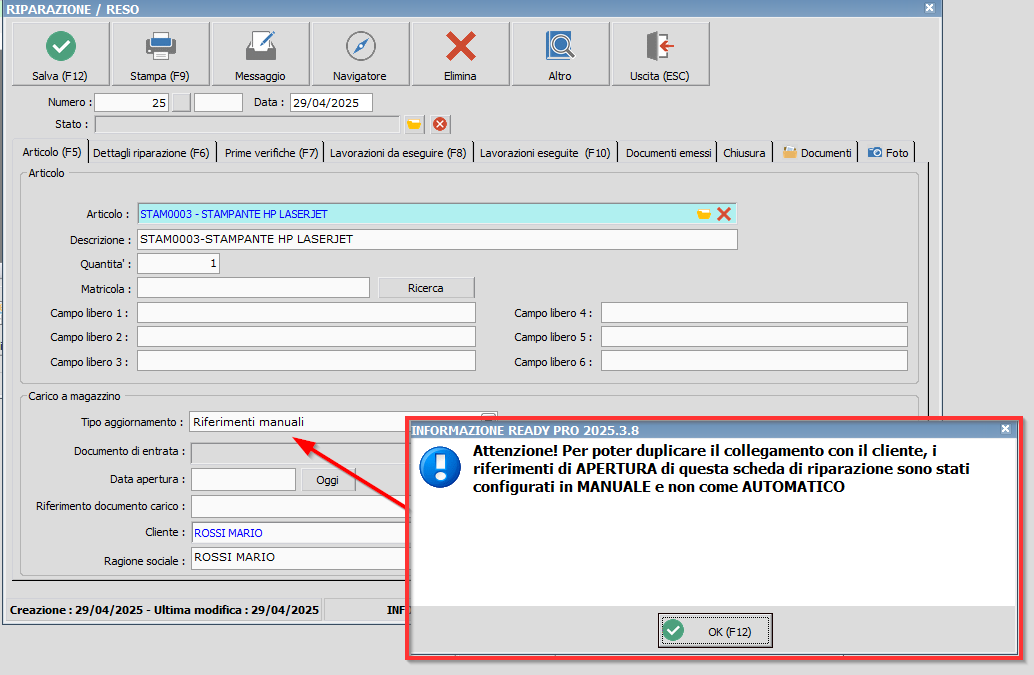

C'e' una modifica che abbiamo fatto, ma che ancora non e' stata rilasciata
Il problema di fondo e' che con i riferimenti "automatici" sulle schede di riparazione, dal momento in cui non c'e' un collegamento con un documento di apertura non c'e' nemmeno un riferimento al cliente, ed e' per questo che poi ad un certo punto si perde.
L'intervento che abbiamo fatto, in fase di duplicazione, e se viene duplicato anche il collegamento con il cliente, e' di configurare il duplicato con i dati di apertura su "Manuale" cosi' che il cliente rimanga impostato e non si perda (e questa cosa verra' anche evidenziata/segnalata con un messaggio)
Nell'immediato potreste al limite ottenere lo stesso risultato modificando voi il campo "tipo aggiornamento" da automatico a manuale, quando create dei duplicati
