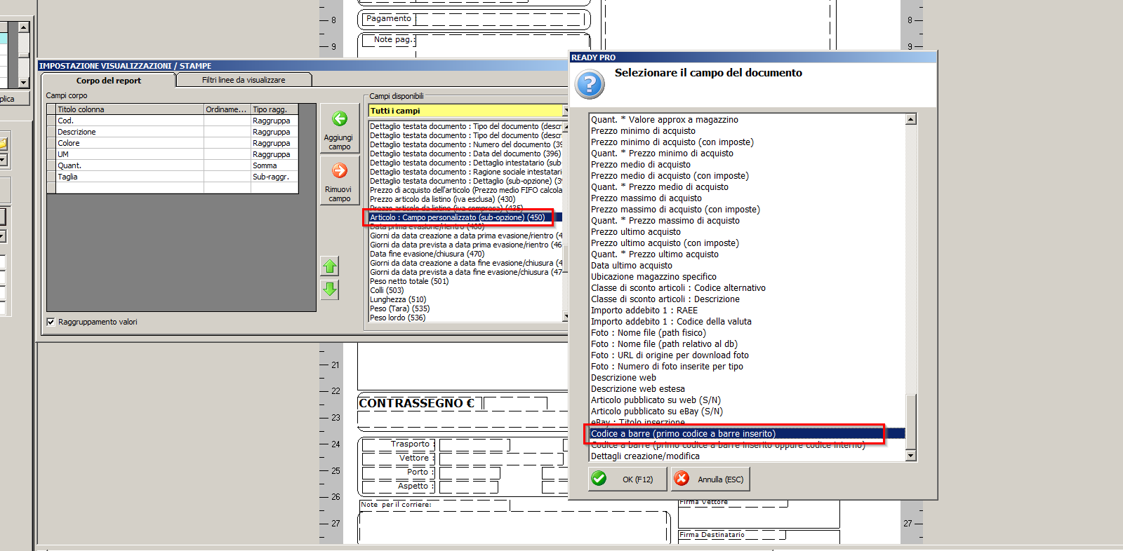

Nella stampa ordine cliente deve comparire anche una colonna con il codice a barre di ogni articolo. Vedi allegato.

Ok, allora dovrebbe essere sufficiente aggiungere il campo codice a barre dall'elenco dei campi presi dall'anagrafica articolo (campo "Articolo: campo personalizzato (sub-opzione)")

Salve, ho fatto una prova ma compare il codice a barre in lettera e non nel formato leggibile al lettore. Elisa

Eh si, all'interno del corpo e' possibile solo visualizzare/stampare il codice espresso in cifre/lettere non e' possibile stampare il codice a barre graficamente. Per poter stampare il logo graficamente e' necessario intervenire pesantemente con script e personalizzazioni sul report di stampa e con parecchi limiti, come dicevo all'inizio
