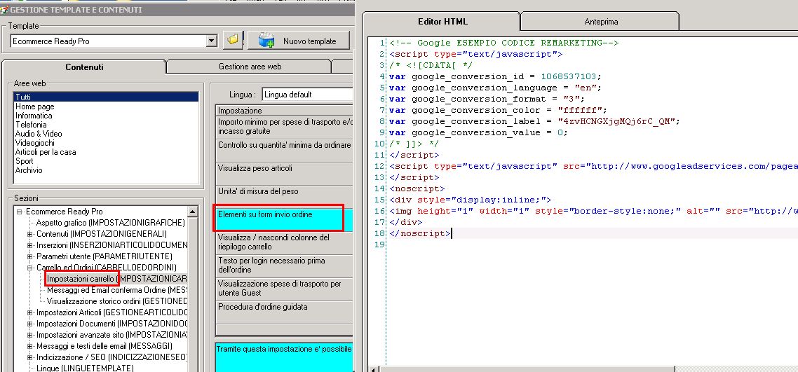

ecco un esempio di codice remarketing che vorrei inserire in questa pagina http://www.nomesito.it/default.asp?cmd=showCart
<!-- Google ESEMPIO CODICE REMARKETING--> <script type="text/javascript"> /* <![CDATA[ */ var google_conversion_id = 1068537103; var google_conversion_language = "en"; var google_conversion_format = "3"; var google_conversion_color = "ffffff"; var google_conversion_label = "4zvHCNGXjgMQj6rC_QM"; var google_conversion_value = 0; /* ]]> */ </script> <script type="text/javascript" src="http://www.googleadservices.com/pagead/conversion.js"> </script> <noscript> <div style="display:inline;"> <img height="1" width="1" style="border-style:none;" alt="" src="http://www.googleadservices.com/pagead/conversion/1068537103/?value=0&label=4zvHCNGXjgMQj6rC_QM&guid=ON&script=0"/> </div> </noscript>

Quell'URL porta alla pagina del carrello che pero' puo' comparire diversa a seconda che l'utente sia autenticato o meno.
Se l'utente non e' autenticato sulla pagina si vedono solo gli articoli (e quella pagina non e' personalizzabile) Se invece l'utente e' autenticato sulla pagina si puo' selezionare il vettore, pagamento, ecc. e confermare l'ordine. Su questo secondo tipo di pagina si potrebbe vedere di fare qualcosa.

A noi interessa quando l'utente è autenticato perché c'è maggior possibilità che faccia l'acquisto visto che è il obbiettivo.
Vi ho chiesto questa cosa perché mettendo il codice in quella pagina vorrei escludere gli utenti che entrano nel sito per sbaglio. Per poter fare un remarketing più mirato così da ottimizzare la spesa!!

Citazione: Quindi mi confermate che per ora NON è possibile inserire il codice in quella pagina? No, al contrario; puoi aggiungere il codice tra gli elementi del form di invio ordine (Tipo elemento: Testo libero) Se l'utente è autenticato verrà aggiunto nella pagina: http://www.nomesito.it/default.asp?cmd=showCart
