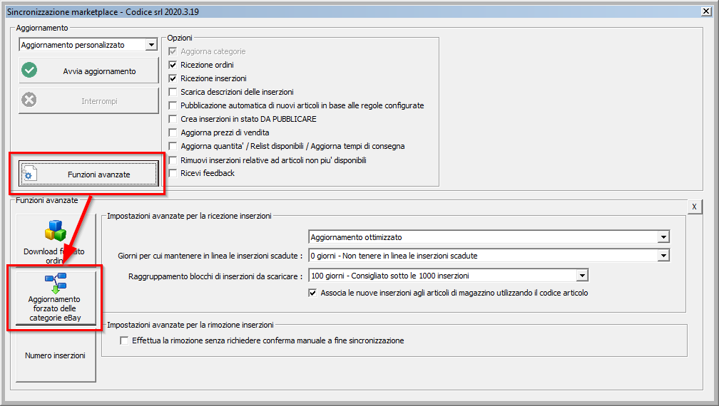

Citazione: Sincronizzare significa "aggiorna categorie per ogni markplace ebay, ebay.com ebay.uk ecc... ? Significa avviare una sincronizzazione completa.
Od al limite forzare l'aggiornamento delle categorie tramite l'apposito pulsante

Come dicevo sopra era sufficiente però forzare quantomeno l'aggiornamento delle categorie, non necessariamente era da sincronizzare tutto

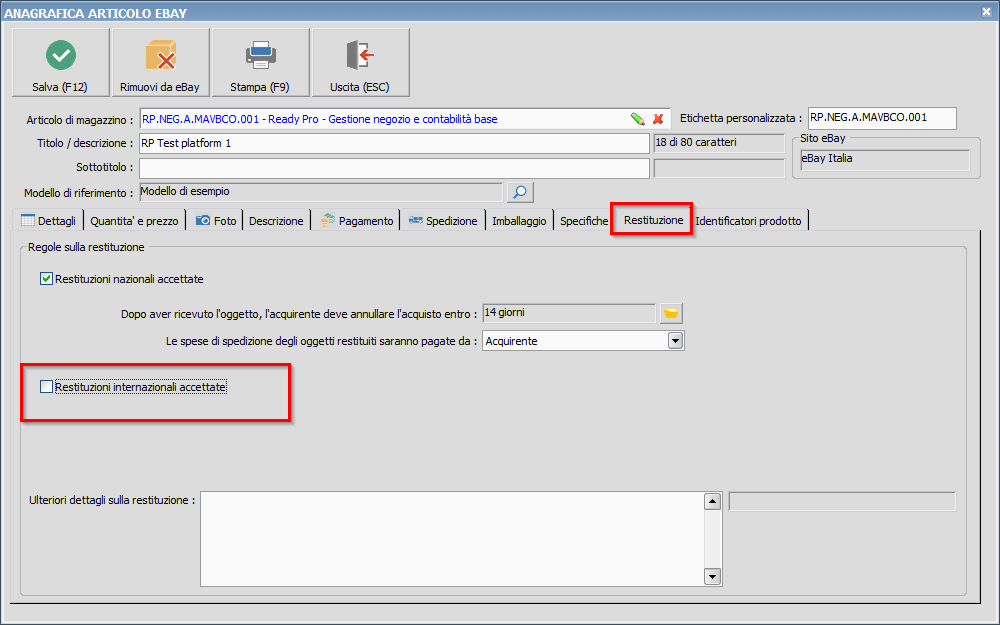

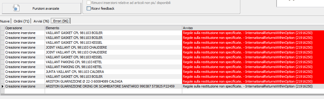

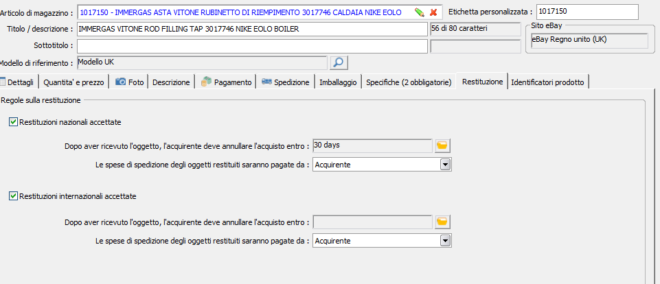

Dal messaggio di errore che vedo direi che eBay richiede di attivare il flag di restituzione per le spedizioni internazionali (vedi screenshot) In quale categoria eBay sono inseriti i prodotti che state pubblicando

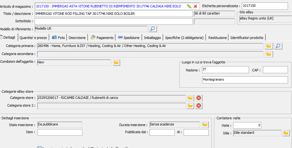

Ciao ti allego due screnn, pensavo che l'errore dipendesse dalle foto perchè è l'unica modifica che ho fatto prima che non mi funzionasse la sincronizzazione, inoltre quando guardo la pubblicazione si vede la riga dove scrive unpload foto e poi va in errore, magari usando una foto più grande ci mette più tempo per la pubblicazione e dopo un tot di secondi ebay risponde con un messaggio di errore. Adesso provo a rimettere la dimensione della foto a 500x500 e vediamo se continua con l'errore.

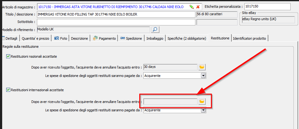

dimenticavo il flag della restituzione è sempre selezionato in automatico
08/06/2020 14:16
Citazione: dimenticavo il flag della restituzione è sempre selezionato in automatico Manca però l'indicazione del periodo accettato Forse e' per questo che eBay segnala un errore

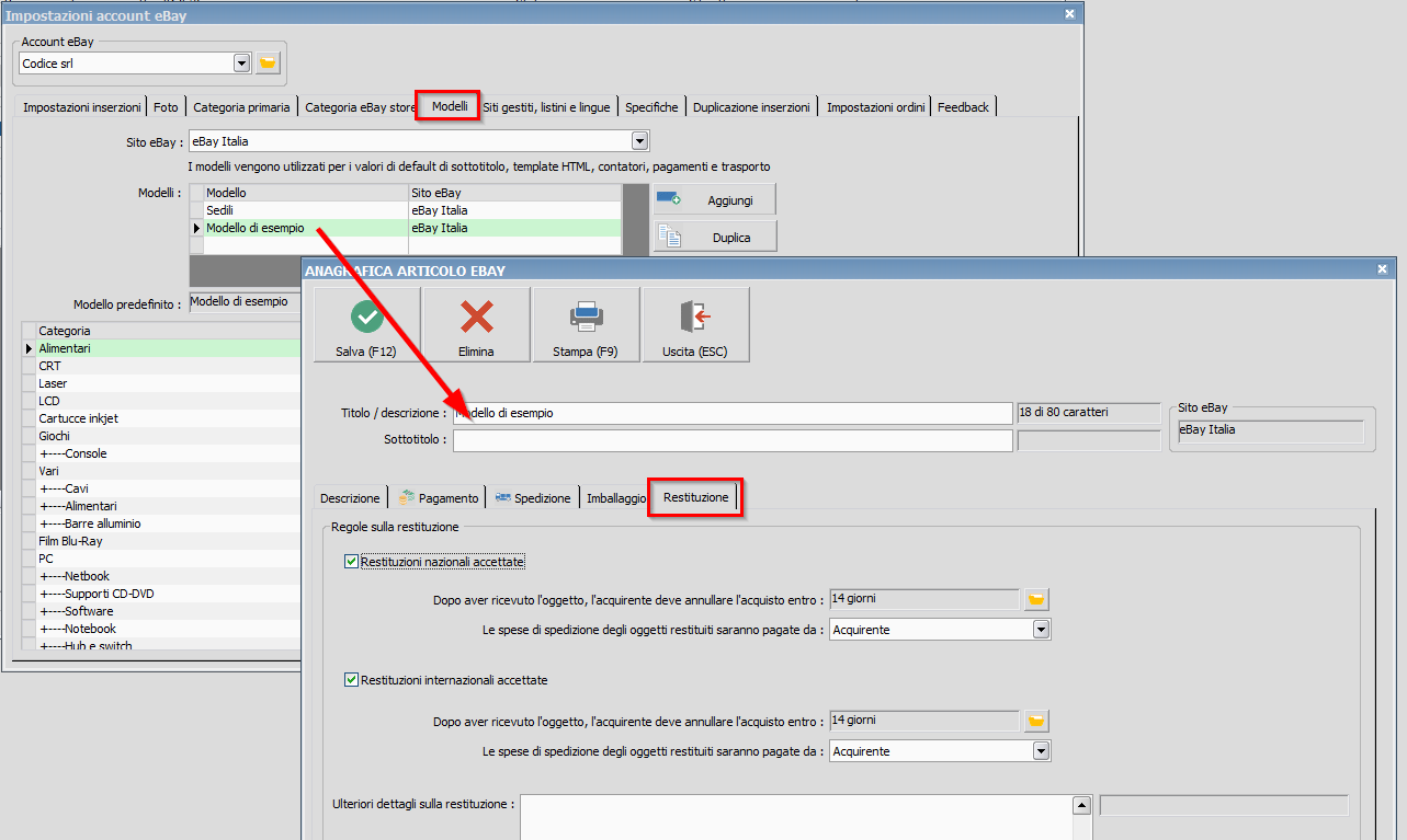

ma per compilare in automatico questo campo devo impostare qualcosa dentro ready? o devo andare dentro ebay?
09/06/2020 09:26
Per le nuove inserzioni che create queste impostazioni si configurano direttamente sul modello. Quindi dalle impostazioni modificando il valore presente nel modello che avete configurato
Per quelle invece gia' create IN PREPARAZIONE o DA PUBBLICARE l'unica e' di intervenire manualmente su ogni inserzione. Oppure di eliminarle e poi ricrearle dopo aver configurato le impostazioni

Ciao fatto la correzione che mi avevate detto ora tutto funziona, quel parametro non era mai stato configurato ( i giorni di restituzione ) ma fino a poco tempo fà le inserzioni si pubblicavano ugualmente. Ho ancora 3/4 argomenti da chiarire aprirò altri messaggi Ringrazio sinceramente

Citazione: quel parametro non era mai stato configurato ( i giorni di restituzione ) ma fino a poco tempo fà le inserzioni si pubblicavano ugualmente.
Sì, confermo che e' un campo che eBay ha inserito recentemente come obbligatorio, mentre prima non lo era.
