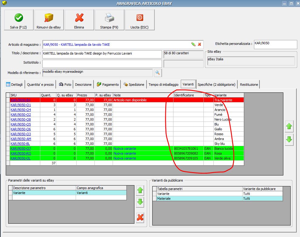

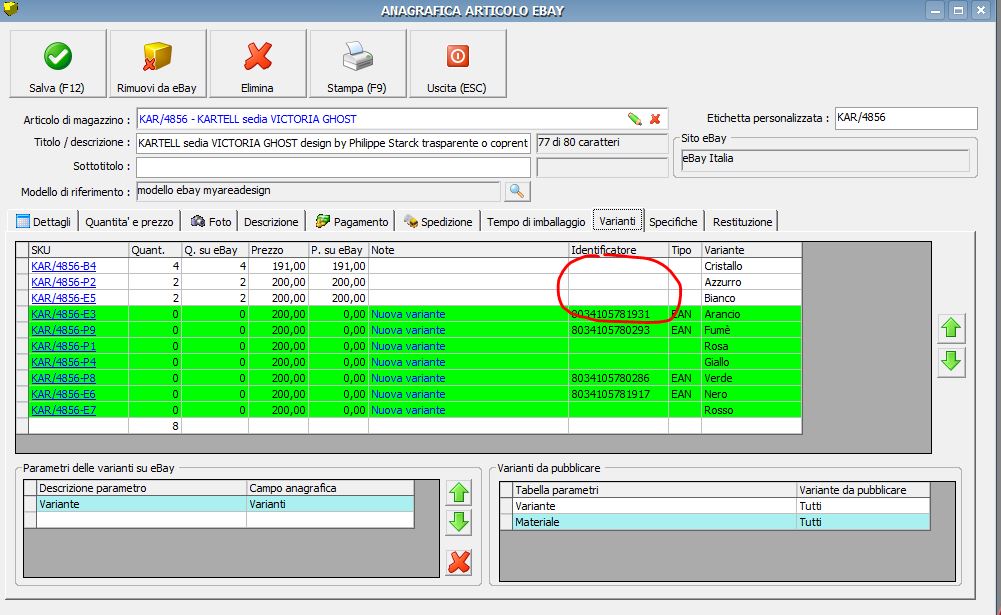

Buongiorno, potrebbe essere perche' i codici EAN non sono inseriti nell'anagrafica di queste specifiche varianti, oppure sulle impostazioni eBay non e' stato configurato di inviare codici EAN ad eBay (ma non credo sia questo, considerato che per alcune varianti il codice sembra inserito).
16/12/2015 09:14
il codice ean è impostato su tutte le varianti nell'anagrafica. Come si imposta su eBay di inviare i codici EAN?
16/12/2015 09:44
Provi ad allegare uno screenshot del dettaglio di una variante, ad esempio quella con codice KAR/4856-E7
16/12/2015 09:50
la variante KAR/4856-E7 è fuori produzione e non ha quindi codici EAN. Quelli invece che hanno il codice EAN e sono anche già pubblicate sull'inserzione sono le prime tre: KAR/4856-B4, KAR/4856-P2 e KAR/4856-E5
16/12/2015 10:02
Su quelle gia' pubblicate e' normale che il codice non compaia, perche' anche se Ready Pro li invia, ebay italia ancora non gestisce gli Ean
16/12/2015 10:09
ah ok. Attendiamo quindi che eBay lo permetta. Grazie Fabio

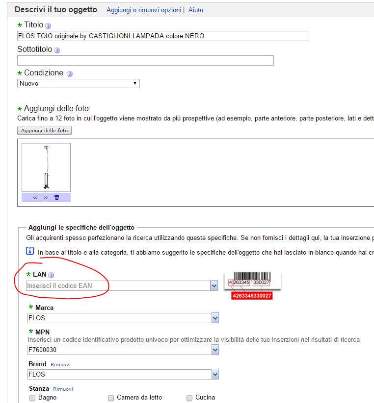

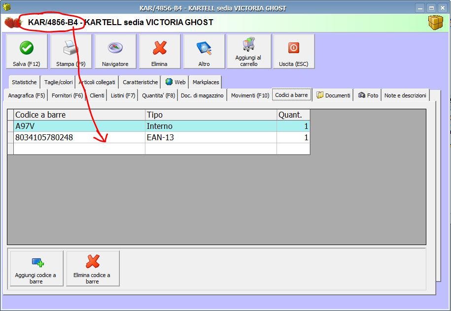

Fabio riapro il thread perché ebay mi ha comunicato telefonicamente che è possibile inserire i codici EAN nelle inserzioni con varianti come mostrato in allegato.
Però sembra che ready pro non li inserisce ugualmente. Da cosa dipende? Eppure ho inserito a tutte le varianti l'EAN
27/01/2016 15:39
Buongiorno, ad oggi (Ready Pro v17.11.x) Ready Pro invia le informazioni relative agli identificatori di prodotto nei seguenti casi:
- nuove inserzioni eBay che vengono create da Ready Pro - Sul relist di inserzioni - Sull'aggiornamento di singole inserzioni (cioe' aprendo l'inserzione e salvando chiedendo di aggiornare l'inserzione su eBay) - per le inserzioni con varianti le informazioni vengono inviate solo per le nuove varianti pubblicate e non per le preesistenti.
Non e' invece prevista una procedura di aggiornamento massivo degli identificatori per le inserzioni preesistenti
Detto questo c'e' da dire che l'uso degli identificatori prodotto su eBay Italia non e' ancora operativo al 100%, e per questo stiamo attendendo che il tutto diventi piu' definitivo prima di decidere se e come intervenire. In particolare, anche se non sono ben chiari i dettagli, eBay dovrebbe mettere a disposizione nelle prossime settimane uno strumento che consentira' di riaggiornare le inserzioni preesistenti in modo massivo.
Se cosi' non dovesse essere pubblicheremo noi, al massimo entro la meta' di febbraio, un aggiornamento che consentira' un aggiornamento tramite ELABORAZIONI direttamente da Ready Pro. Nel frattempo consigliamo di continuare ad operare regolarmente senza preoccuparsi di questo aspetto: non appena avremo novita' su questo fronte vi avviseremo immediatamente su questo thread.

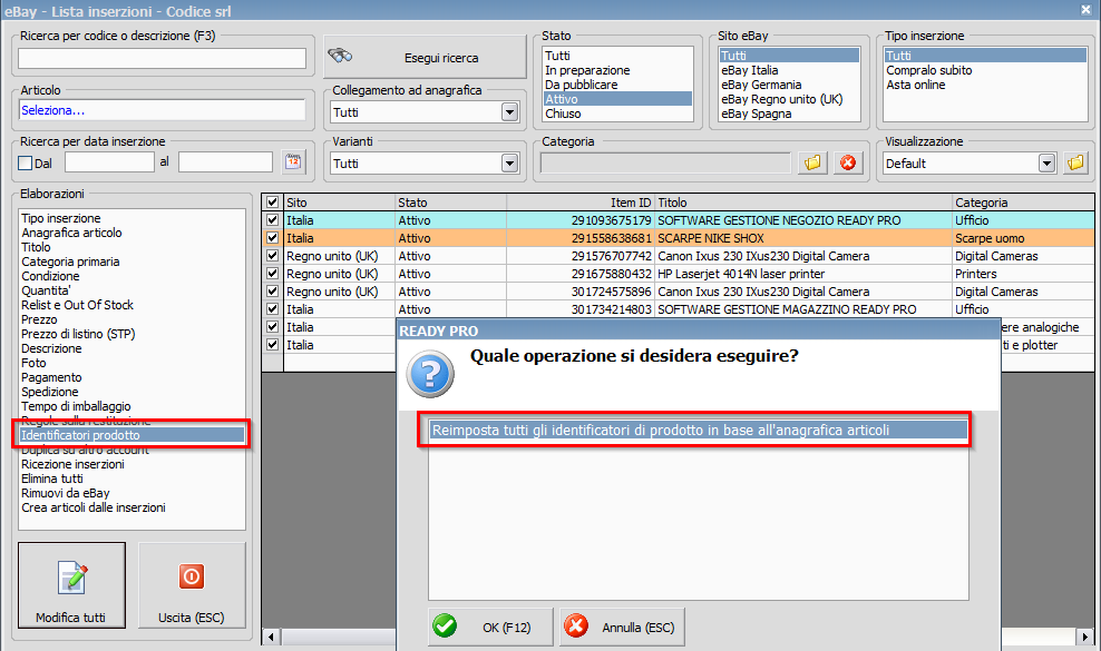

Buongiorno, abbiamo pubblicato un aggiornamento di Ready Pro v18.1.4 che consente di forzare l'aggiornamento degli identificatori di prodotto anche sulle inserzioni create prima dell'introduzione del supporto per gli identificatori di prodotto
L'installer per la nuova versione e' scaricabile da qui:
https://www.readypro.it/download/pro/ReadyPro_Setup_18.1.4.exe
La forzatura dell'aggiornamento per gli identificatori di prodotto e' possibile tramite ELABORAZIONI sulla lista articoli, utilzzando la nuova funzione "Identificatori prodotto".
L'aggiornamento degli identificatori puo' richiedere un po' di tempo, perche' la gestione e' diversa da categoria a categoria, e quindi devono essere effettuate molte chiamate API. Consigliamo quindi di effettuare questo tipo di aggiornamento a gruppi, magari su alcune inserzioni per cui avete riscontrato il problema visto sopra degli EAN, e controllando poi a campione queste inserzioni nel dettaglio per verificare che sia tutto ok

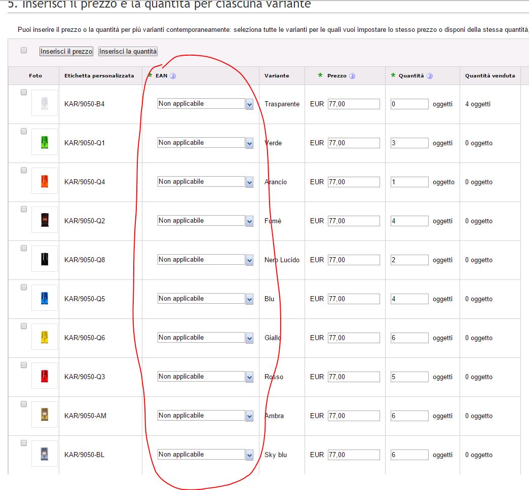

Ok lo provo e vi faccio sapere. Ma nel caso in cui il prodotto non ha codice a barre EAN, viene compilato comunque il campo con "Non applicabile" come suggerisce ebay?
04/02/2016 16:16
Citazione: Ma nel caso in cui il prodotto non ha codice a barre EAN, viene compilato comunque il campo con "Non applicabile" come suggerisce ebay? Si certamente. C'e' comunque da dire che Ready Pro faceva gia' questo da mesi, per le inserzioni che sono state create da Ready Pro La modifica serve piu' che altro per le inserzioni preesistenti, cioe' create non con Ready Pro o comunque prima che su Ready Pro fosse introdotto il supporto per gli identificatori di prodotto (versione 17.9)
08/02/2016 10:53
Citazione: Ok lo provo e vi faccio sapere. Ma nel caso in cui il prodotto non ha codice a barre EAN, viene compilato comunque il campo con "Non applicabile" come suggerisce ebay?
l'ho provato ma non inserisce "Non applicabile" quando l'EAN non c'è
08/02/2016 11:38
Se sta utilizzando la versione 18.1.4 il non applicabile viene sempre inviato, anche se non viene mostrato su Ready Pro. Puo' pero' verificarlo provando a modificare l'inserzione da eBay e vedra' che tutte le varianti sono con assegnato il "Non applicabile"

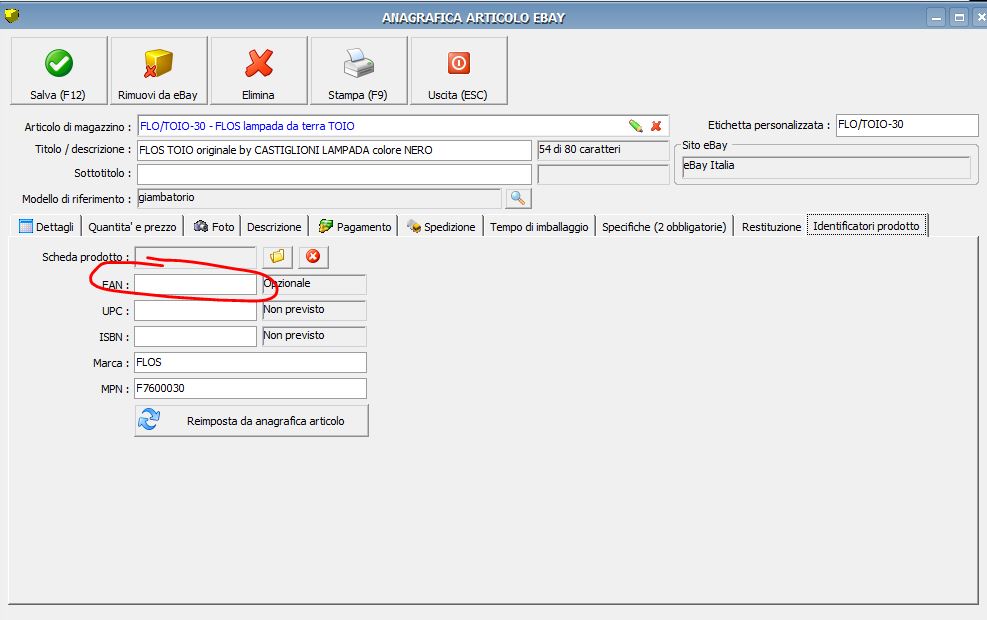

l'inserzione è senza varianti e nel campo EAN non c'è nulla
08/02/2016 11:54
abbiamo la versione 18.1.5
08/02/2016 12:14
Citazione: l'inserzione è senza varianti e nel campo EAN non c'è nulla Sinceramente pensavo stessimo parlando dell'inserzione mostrata all'inizio.
Ricordo anche che per vedere gli identificatori aggiornati deve effettuare la procedura ELABORAZIONI come indicato sul manuale, quindi si assicuri prima di tutto di aver eseguito questa operazione sull'inserzione in questione http://help.readypro.it/manual.php/it/2683/reimpostare-gli-identificatori-di-prodotto-per-inserzioni-ebay-preesistenti
Se anche facendo tale procedura il codice EAN rimane non impostato le chiedo di aprire un nuovo thread mostrando degli screenshot di dettaglio di questa nuova inserzione
08/02/2016 12:41
l'ho fatta tre volte la procedura ma il risultato è lo stesso
08/02/2016 12:42

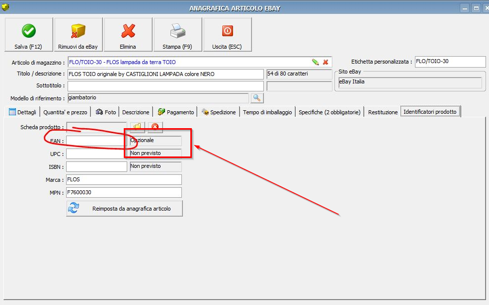

inoltre come puoi vedere nella terza immagine, appare anche "Brand" che sarebbe una copia di "Marca". Come mai? Apro un altro thread per questo?
08/02/2016 13:01

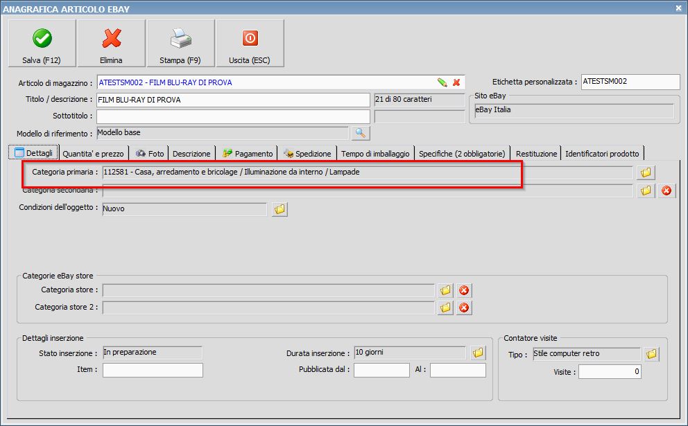

In questo specifico caso il valore non viene impostato perche' la categoria a cui appartiene indica il codice EAN come "Opzionale" e non obbligatorio, quindi in teoria su queste inserzioni non e' necessario inserire un identificatore di prodotto.
Puo' indicarci qual'e' esattamente la categoria eBay a cui appartiene questo prodotto?
Avete il gestore delle vendite plus attivo per verificare se questo prodotto viene indicato come ancora da completare?
08/02/2016 14:44

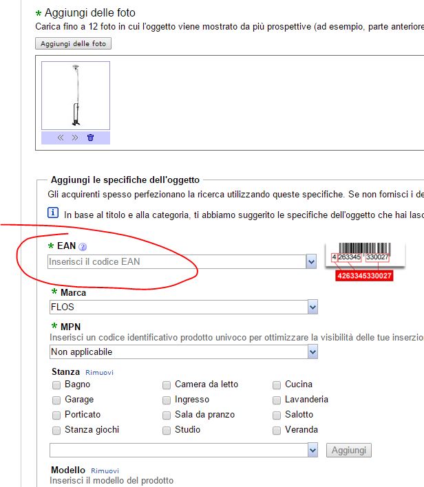

Casa, arredamento e bricolage > Illuminazione da interno > Lampade
L'EAN è indicato con un asterisco verde ed è quindi obbligatorio
08/02/2016 14:52
Citazione: Avete il gestore delle vendite plus attivo per verificare se questo prodotto viene indicato come ancora da completare? sì e risulta da tra le inserzioni da completare
08/02/2016 17:05
Qualcosa non torna, perche' facendo un test nella categoria che hai indicato il campo mi risulta come OBBLIGATORIO
Puoi inviarci una copia dell'archivio dati a support@codice.it cosi' facciamo un test direttamente con le vostre inserzioni?

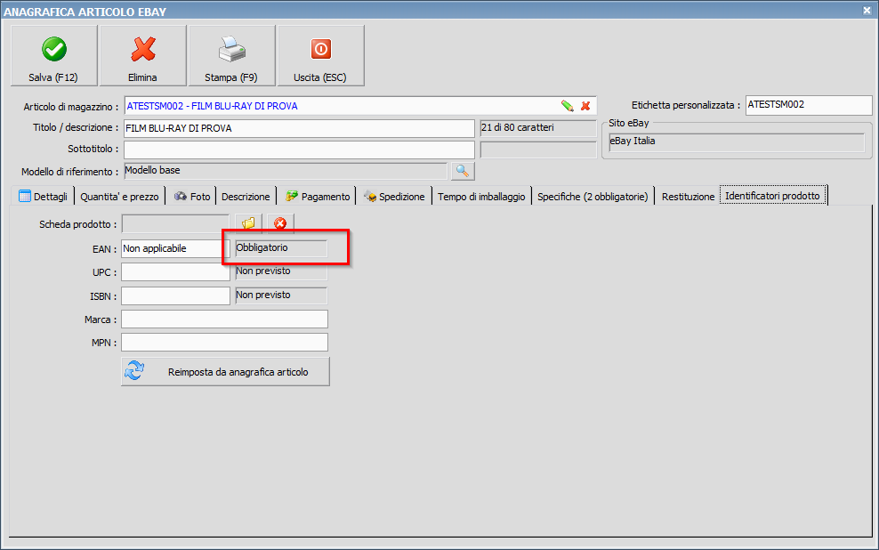

ho installato l'aggiornamento 18.1.9 e ora il campo EAN è obbligatorio
16/02/2016 12:14
Strano, perche' doveva funzionare indipendentemente dalla versione, ma se e' ok meglio cosi'

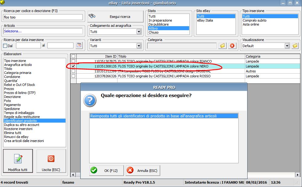

Salve mi inserisco nella conversazione ma bisogna fare sempre la procedura rimposta da anagrafia articolo ogni volta che si crea un'inserzione su ebay con ready ora come da link allegato per far prendere il codice ean e mpn ?
o dopo che si impostano nell'agrafia articolo ready le invia in automatico ?
https://www.readypro.it/public/forum_1/485/pic72.png
22/02/2016 13:02
La procedura di reimpostazione serve solo per correggere le inserzioni preesistenti. Le nuove inserzioni devono gia' essere create con gli identificatori prodotto
