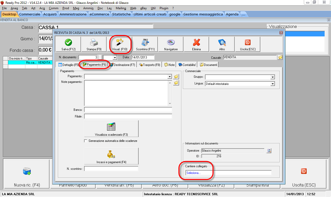

Citazione: stessa cosa per un documento fiscale Se per documento fiscale intendi Ricevuta di cassa devi premere VISUAL F10 per ritornare alla modalità classica:

Perdonami tu ma forse non ho capito io la tua risposta. Leggo: "in richiesta di assistenza, non c'è nessun legame con un cantiere... stessa cosa per un documento fiscale". La mia quindi era una precisazione e cioè che nei documenti (documenti non fiscali, fatture o Ricevute di cassa) è possibile collegare un cantiere e specificare se il suo totale deve venire considerato un COSTO, un RICAVO o nessuno dei due.

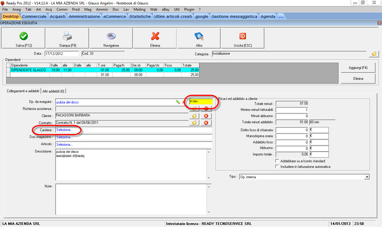

Visto la tua esigenza io SALTEREI proprio la procedura RICHIESTA DI ASSISTENZA. Partirei invece direttamente da OPERAZIONE DA ESEGUIRE.
- Chiama il cliente che ti segnala il problema. - Crei una Operazione da eseguire.
a) Vai dal cliente e chiudi la riparazione - Rientri in ufficio e "converti" l'operazione da eseguire in Operazione eseguita. - Quando vuoi (ad esempio a fine mese) lanci la fatturazione delle operazioni eseguite per chiuderle.
b) Vai dal cliente ma non chiudi la riparazione. - Rientri in ufficio, converti l'operazione da eseguire in Operazione eseguita ma NON la chiudi lasciandola nello stato IN LAVORAZIONE come mostrato in figura. - Crei anche un cantiere e colleghi le operazioni da eseguire/eseguite - Ritorni dal cliente in più occasioni e al rientro crei sempre varie operazioni eseguite finché NON chiudi lo stato impostandolo con un doppio clic nel colore VERDE.
