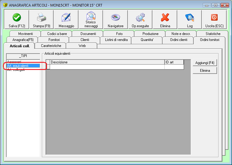

AD ESEMPIO, come faccio se voglio che per ogni maglietta compaiano anche le altre 3?
Se le colleto TUTTE tra lo roro, avviene in automatico che si ripetono sotto nel riquadro in "è .... di"
15/12/2008 16:35
Ti conviene utilizzare il gruppo predefinito ARTICOLI EQUIVALENTI
Mirko.str
15/12/2008 16:52
Mirko.str
ragazzi troppo forti. Grazie
Mirko.str
15/12/2008 16:53
Mirko.str
Si può cambiare il nome per il gruppo predefinito ARTICOLI EQUIVALENTI
15/12/2008 21:59
No, non e' modificabile
