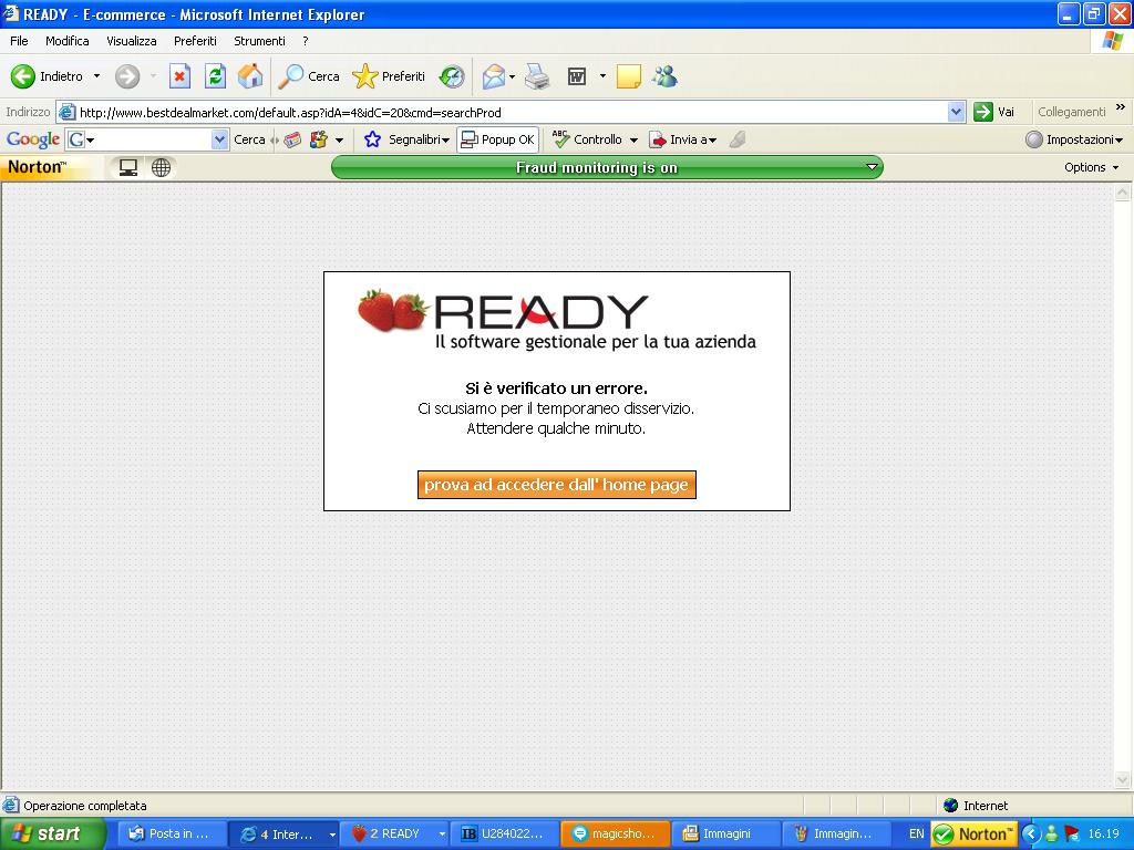

Citazione: in pratica se seleziono una categoria, appare il mess di errore. Quale errore? Puoi inviarci uno Screenshot?
jlr-projectmanager
08/05/2007 14:21
jlr-projectmanager
son rimasto sorpreso anche io.

Ciao, per questo problema e' stata fatta una piccola correzione sul template; ma ancora non e' stata rilasciata la nuova versione. Per risolvere subito dovresti controllare tra i parametri del template dentro: Web/template e contenuti/Impostazioni Articoli e Documenti/Elenco Articoli/Parametri ordinamento per risultati ricerca e controllare di non aver inserito un elemento "vuoto" all'interno della lista.

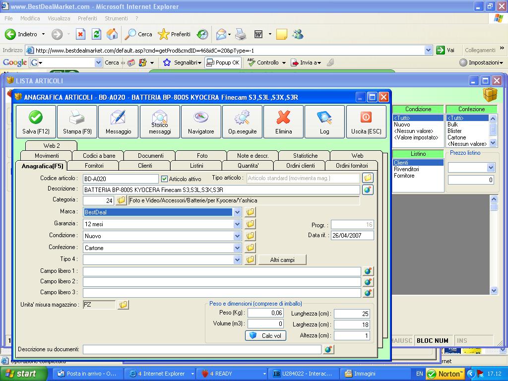

altro problemino, la voce "Marca" dove la trovo nell'impostazioni azienda?
cioe', non mi ricordo il suo nome reale, lo aveva modificato Massimo.
jlr-projectmanager
08/05/2007 15:23
jlr-projectmanager
come vedi mi sono incasinato un po'
marca 12 mesi
garanzia nuovo.
da dove modifico sti valori??
mi sono perso.

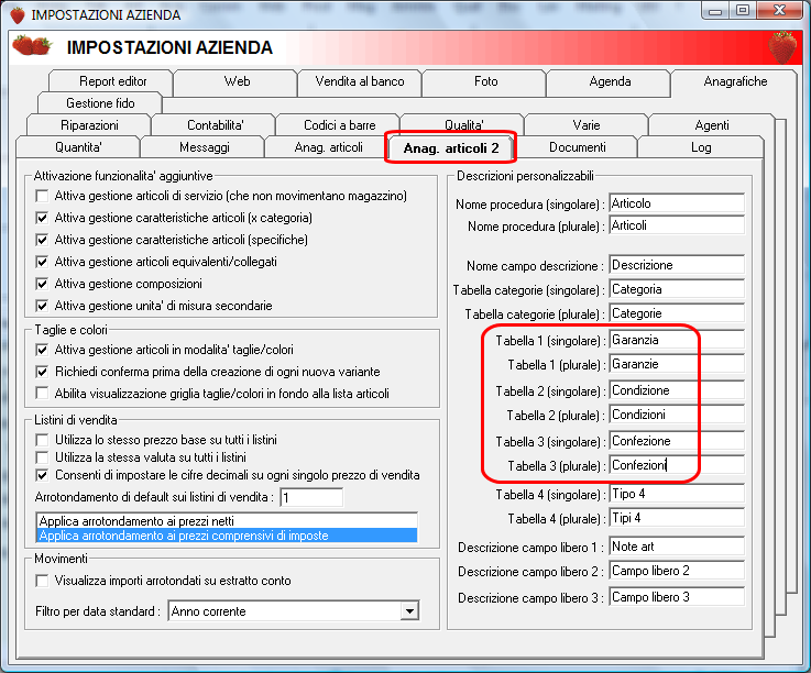

ecco lo screen
Supporto
08/05/2007 18:12
Supporto
Su UTIL / IMPOSTAZIONI AZIENDA / ANAG. ARTICOLI 2.
Il campo MARCA è un campo imposta su Ready e non modificabile.

Il campo MARCA e' un nuovo campo che e' stato inserito solo sulle release 9.4 (BETA) e non e' ancora supportato dal sistema ecommerce
09/05/2007 07:41

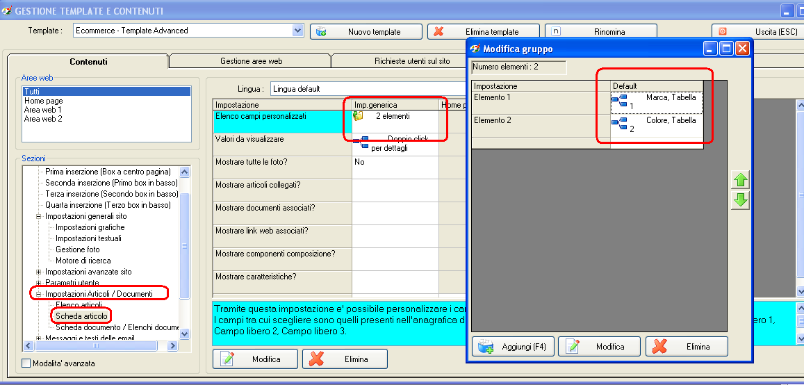

Citazione: come vedi mi sono incasinato un po' marca 12 mesi garanzia nuovo. da dove modifico sti valori?? Allora vediamo di fare ordine. L'indicazione che ti ha dato Glauco di modificare i nomi dei campi da UTIL/IMPOSTAZIONI AZIENDA e' corretta, ma da li' puoi modificare solo i nomi dei parametri su READY (e non sull'ECOMMERCE). Qui la descrizione del campo MARCA non e' modificabile
Per modificare invece le descrizioni sul sito ECOMMERCE (cosa che dovresti fare perche' adesso le descrizioni non sono allineate con i contenuti) devi andare su WEB/TEMPLATE E CONTENUTI (o WEB / LAYOUT E CONTENUTI dipende dalla versione di Ready che utilizzi). Per arrivare all'impostazione segui le parti evidenziate in figura

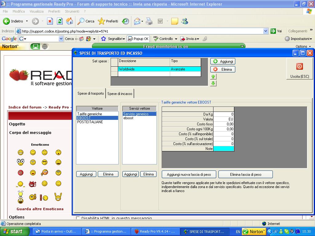

mettiamo che un cliente voglia ritirare di persona l'oggetto, io gli chiederei di registrarsi e fare cmq l'ordine online,
come fa il cliente a prenotare il suo articolo senza spese di spedizione?
devo aggiungere un corriere o servizio a 0 ?

Citazione: come fa il cliente a prenotare il suo articolo senza spese di spedizione? devo aggiungere un corriere o servizio a 0 ? Esatto. Puoi creare un corriere chiamato RITIRO PRESSO LA SEDE

come si fa a non rendere disponibile il servizio generico? basta lasciarlo a zero?
Massimo
10/05/2007 08:47
Massimo
Si basta lasciarlo a 0 ma ti consiglio di chiamare il vettore "RITIRO DIRETTO" o qualcosa del genere, direi che è molto piu' chiaro per chi deve selezionarlo.

si ne ho aggiunto uno ritiro diretto.
basta che non si veda il servizio generico, ma quello che imposto io.
se uno seleziona corriere eboost............. ..........potra' scegliere solo il servizio a pagamento, mentre il servizio generico non e' visibile, giusto?

cosi' va bene??
il servizio generico non e' selezionabile per il cliente se lo lascio a zero, vero?
