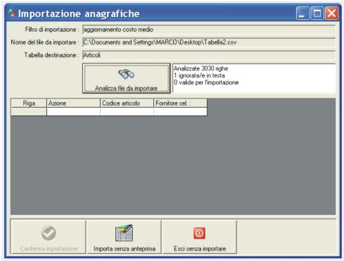

caro massimo praticamente non mi fa importare. dai cortesemente un'occhiata alle "foto" che mi si presentano.ho provato anche a importare togliendo dal file CSV le colonne che non mi interessavano.... ma nulla. quando mi chiede il fornitore (aggiungendo il campo prezzo list fornitore) logicamente io gli indico IMPORTAZIONE INIZIALE..... nulla. che devo fare, dove sbaglio

25/04/2005 10:29
Scusa ma l'immagine e' troppo piccola non si vede...

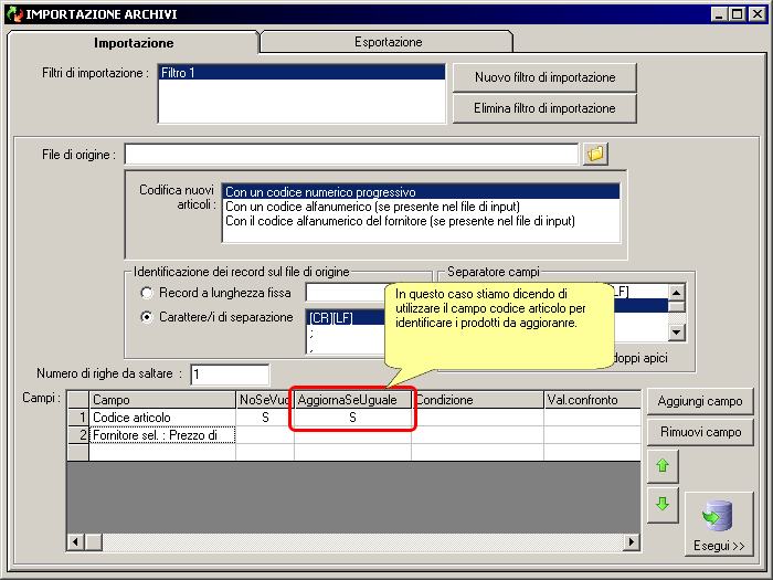

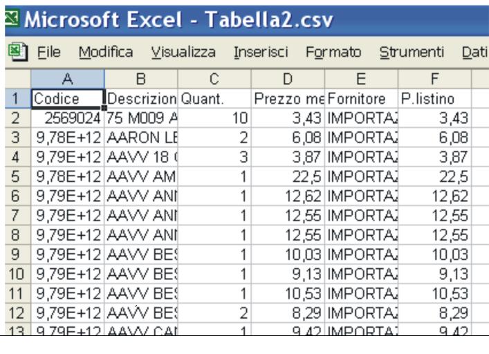

tre immagini allegate
26/04/2005 09:52
Il problema e' che hai creato il filtro di importazione specificando che si tratta di un tracciato con "Campi a larghezza fissa" Invece quando crei il filtro, per importare da un file CSV, devi selezionare "Campi delimitati da uno o piu' caratteri speciali".
Dovresti avere un filtro tipo questo:
