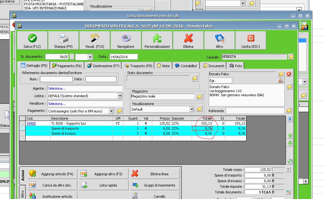

Salve, ho la necessità di rendere editabile il campo "totale" nei documenti NON FISCALI: allego foto. Al momento, se ci clicco sopra non mi permette di modificare il campo, mentre su fatture differite e accompagnatori e DDT me lo pemrette di fare.
Buongiorno, la diversita' di comportamento e' sicuramente dovuta al fatto che su questo tipo di documenti e' stato inserito un campo diverso da quello che usate su DDT e fatture. Non tutti i campi sono modificabili (ad esempio i totali scontati non e' possibile modificarli). Se volete un totale modificabile dovreste modificare la visualizzazione ed inserire lo stesso tipo di campo inserito sulle DDT
