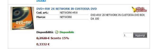

nicoalex85
vorrei sapere come mettere il campo sconto col prezzo tagliato
15/06/2010 08:44
1) Devi avere il template aggiornato all'ultima versione
2) Gli sconti si impostano su Ready tramite le condizioni speciali di vendita http://www.readypro.it/manuale/condizioni_speciali_di_vendita.htm

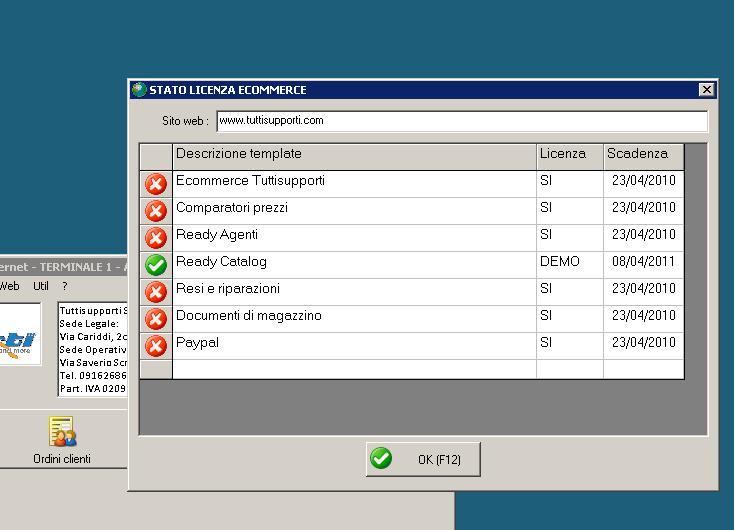

nicoalex85
facendo l'installazione dell'aggiornamento mi dice che il mio archivio e vecchio e mi chiede di aggiornarlo e poi mi ha tolto tutte le chiavi di attivazione che avevo inserito che faccio ?
15/06/2010 11:55
Qui trovi come eseguire l'aggiornamento di Ready: http://www.readypro.it/manuale/aggiornamento_da_versioni_prec.htm
Citazione: e poi mi ha tolto tutte le chiavi di attivazione che avevo inserito che faccio ? Impossibile. L'aggiornamento NON elimina le chiavi di attivazione: entra in "?" (punto interrogativo) e seleziona ATTIVAZIONE LICENZA per verificare.

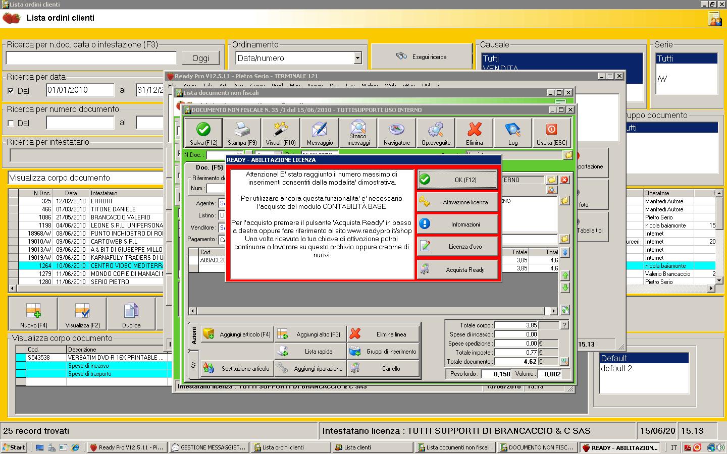

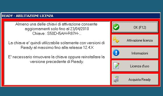

nicoalex85
esattamente mi compare questo messaggio
nicoalex85
15/06/2010 12:07
nicoalex85
speravo non ci fossero di queste problematiche con le chiavi di attivazione che facico adesso ?? possiedo delle chiavi nuove mai ancora usate che sono quelle del rinnovo che fare??le devo usare ??
15/06/2010 12:17
Devi eliminare le vecchie chiavi di attivazione ed inserire quelle valide (più recenti).
