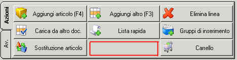

Citazione: cercavo il pulsante converti da dentro all'ordine e non sulla lista degli stessi  Mi allaccio a questo post: sarebbe possibile aggiungere il pulsante CONVERTI anche all'interno del documento?
Vi spiego dove sta (per me) il risparmio di tempo: Ora faccio: 1) Apro lista ordini 2) converto in DDT (ho la mia DDT appena creata aperta) 3) Salvo/chiudo DDT (e torno all'ordine di generazione) 4) chiudo ordine 5) Apro lista DDT 6) Converto DDT in fattura differita
Se ci fosse il pulsante in questione potrei saltare direttamente dal punto 2 al punto 6, oltrettutto ci starebbe proprio bene e chiuderebbe quel buco! (vedi screen sotto)

Citazione: Mi allaccio a questo post: sarebbe possibile aggiungere il pulsante CONVERTI anche all'interno del documento? No
Citazione: Vi spiego dove sta (per me) il risparmio di tempo: Ora faccio: 1) Apro lista ordini 2) converto in DDT (ho la mia DDT appena creata aperta) 3) Salvo/chiudo DDT (e torno all'ordine di generazione) 4) chiudo ordine 5) Apro lista DDT 6) Converto DDT in fattura differita Perche' non converti in fattura accompagnatoria se emetti subito la fattura? Che senso ha fare la DDT e poi subito la fattura differita? Sono spedizioni all'estero?
Citazione: oltrettutto ci starebbe proprio bene e chiuderebbe quel buco! Il buco c'e' da te perche' non hai tutti i moduli attivi. In realta' quello spazio e' gia' occupato

Citazione: Perche' non converti in fattura accompagnatoria se emetti subito la fattura? Che senso ha fare la DDT e poi subito la fattura differita? Sono spedizioni all'estero? All'inizio non avevamo il magazzino caricato in quantità, quindi facevo solo fatture differite...poi mi sono organizzato che la DDT in pratica mi genera solo la bolla (con solo i dati di spedizione, contrassegno, etc...), mentre la fattura va poi in allegato. La fattura accompagnatoria la uso invece per i privati.
Citazione: Il buco c'e' da te perche' non hai tutti i moduli attivi. In realta' quello spazio e' gia' occupato DOH!
