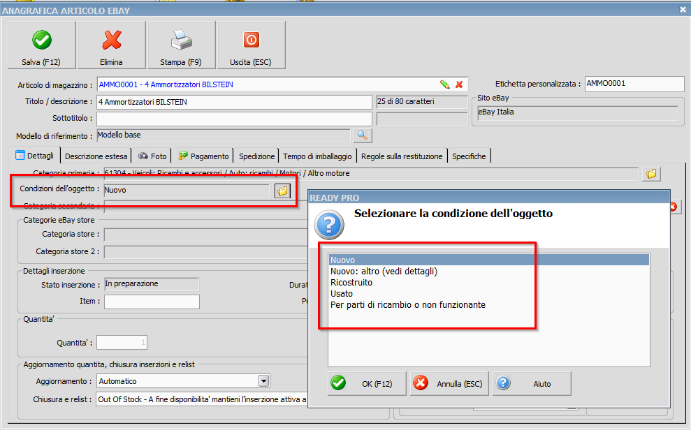

Pero' quello che ci servirebbe e' uno screenshot di quello che compare su Ready Pro, come nell'esempio seguente:

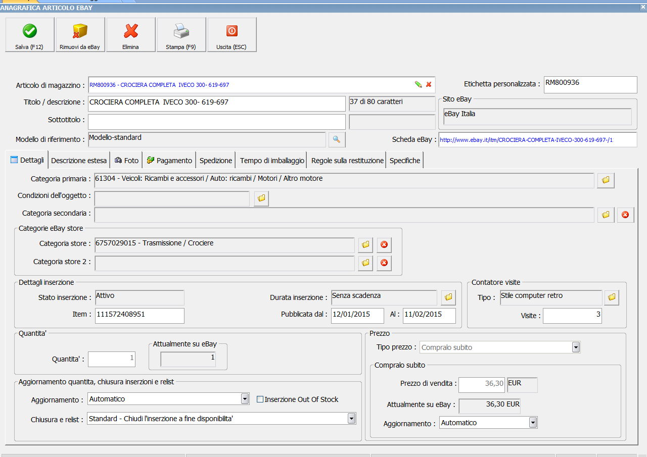

Grazie Fabio ecco la videata ... dove in condizione oggetto non c'è scritto nulla.
Mi fai sapere? attualmente ho 500 art. pubblicati e circa 350 senza condizione...modificarli manualmente è impensabile.... grazie anticipate!

Nente, anche su questa categoria non risultano problemi.

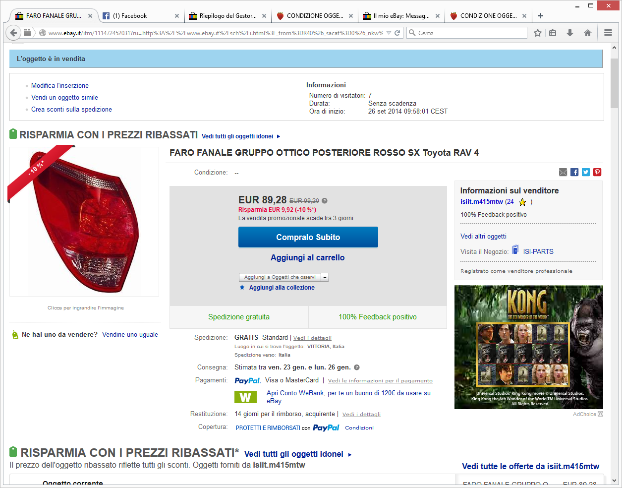

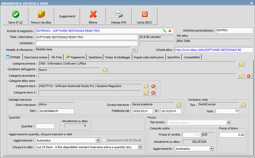

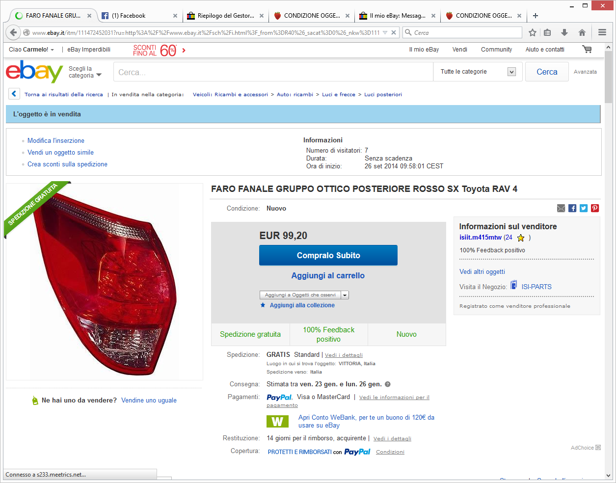

Ciao Fabio si si agguiorna immediatamente...ti allego un inserzione come era pubblicata prima e dopo avewr inserito lo stato NUOVO. per quanto riguarda la categorioa diversa....No non credo, proprio. come devo fare? non posso manualmente cambiare le condizioni dell' oggetto..... e poi quando pubblicherò 2000 / 3000 inserzioni?!!! come farò a mettere NUOVO in tutte?
20/01/2015 10:54
ecco gli allegati

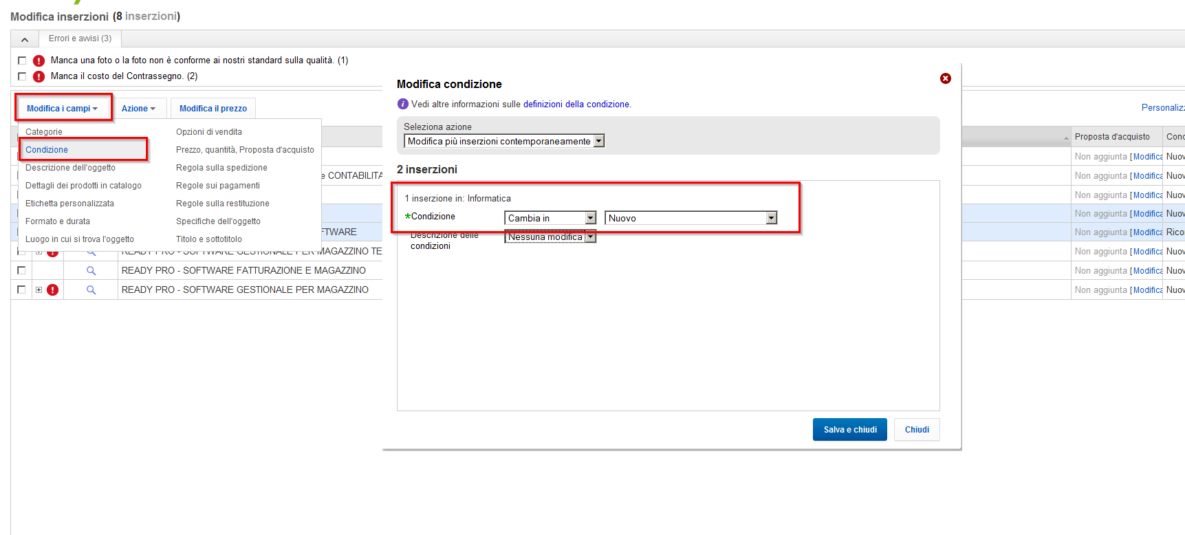

Buongiorno Mariella, per quanto riguarda la condizione da Ready Pro non e' possibile assegnarla massivamente sulle inserzioni esistenti. L'unico modo per assegnarla in gruppo e' utilizzando la gestione inserzioni direttamente dal sito di eBay
