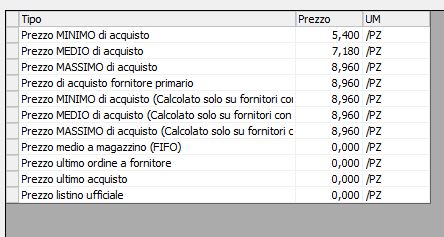

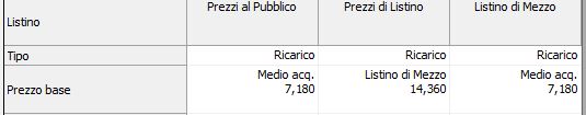

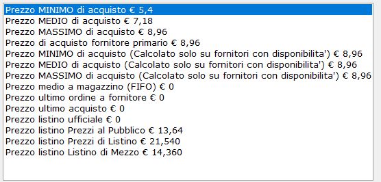

Per l'aggiornamento prezzi non ci siamo come vedi ho acquistato un articolo in offerta a € 5.4 ora come faccio a far calcolare sempre i prezzi di vendita sull'ultimo prezzo di acquisto se nella tabella non ho questa opzione? :

L'idea che ti proponevo prevedeva che avessi un solo fornitore per prodotto e che impostassi il ricarico del listino da ULTIMO ACQUISTO a PREZZO DI ACQUISTO FORNITORE PRIMARIO
Se hai 2 o più fornitori devi in questo caso creare anche il documento di carico (puoi sempre importare il corpo del documento una volta creati gli articoli).
Comunque non ho capito bene come puoi generare il listino partendo dall'ultimo prezzo di vendita se ci sono differenze così importanti sugli acquisti.
Hai comprato dei prodotti in promo a 5,40 mentre nel tuo screenshot vedo anche che hai un altro fornitore da cui hai acquistato lo stesso articolo a 8,96
Se fai un ricarico su l'ultimo prezzo di acquisto e hai a magazzino ancora dei prodotti acquistati a 8,96 c'e' rischio di venderne alcuni sottocosto
