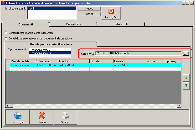

Citazione: Vogliamo eseguire una registrazione in prima nota usando il pulsante Auto-generazione prima nota, ma quando ci clicchiamo compare l'avviso "Il documento fattura diff.forn. n.3 del 3/1/6 nonč conforme con le regole di contabilizzazione automatica definita sul piano dei conti attulai. Impossibile contabilizzare automaticamente . Impossibile contabilizzare il doc. Fatt. Diff. Forn n°3 del 3/1/6" In ogni caso visto che oramai siete a questo punto passo a spiegarvi come configurare opportunamente gli automatismi.
Una volta inserito il piano dei conti e' gia' possibile ovviamente creare manualmente le registrazioni di prima nota. Se invece si desidera che la prima nota venga generata in automatico e' necessario configurare delle regole per la contabilizzazione. Innanzitutto occorre andare sul menu Ammin/Piano dei conti e poi premere il pulsante Automatismi
17/02/2006 19:27
Poi, visto che parliamo delle fatture fornitori, seleziona "Documenti ricevuti" e poi premi Nuovo (F4) per creare una nuova regola di contabilizzazione

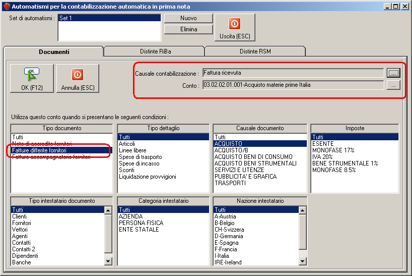

Poi sulla schermata successiva va creata una regola per la contabilizzazione, ad es. nella schermata seguente ho impostato
Tutte le fatture differite... con causale ACQUISTO... contabilizzate con causale "Fattura ricevuta".... sul conto "Acquisto materie prime"
Poi premi il pulsante OK (F12)

Ricordati anche di configurare il conto su cui contabilizzare l'IVA
