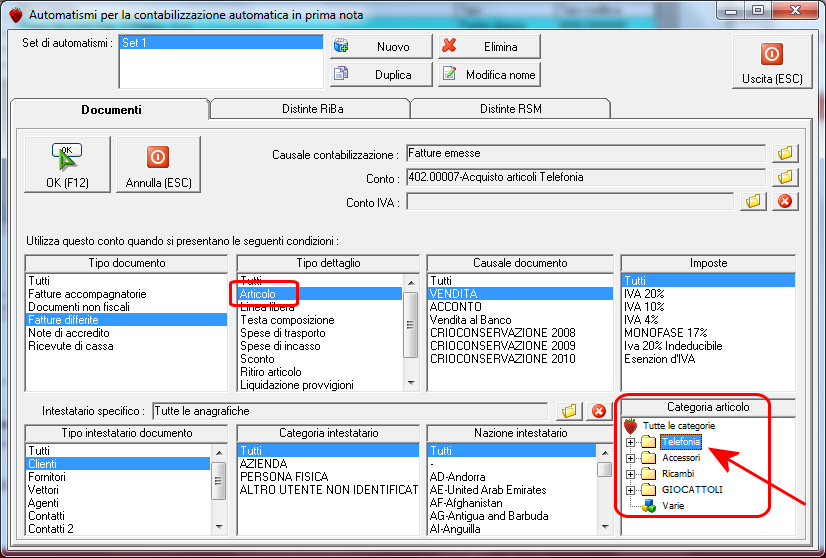

Sicuro di non aver creato gli automatismi per le linee libere duplicandoli da linee articoli? Mi spiego meglio. Entra nella regola di contabilizzazione creata e prova a selezionare ARTICOLI. Sicuro che non ci sia un valore impostato per errore nel box CATEGORIE?

SICURISSIMO......... allego screen... ho rifatto addirittura la regola... mi domando invece... a voi funziona la regola x contabilizzare su vers 11.11.9 con linee libere o sconti???
allego screen

Si, devono funzionare regolarmente Prova a selezionare "ARTICOLO" invece di linea libera. Sicuro che non ci sia una categoria selezionata (anche se nascosta) come nell'esempio indicato da Glauco?

E' arrivato. Ho verificato e mancano diverse regole di contabilizzazione. E' tutto normale. Ad esempio hai inserito una regola per le fatture emesse dove hai inserito come "tipo dett." la Linea Libera ma hai poi specificato in "tipo anag." Fornitori, quindi è inevitabile che non venga presa in considerazione.

Devi creare una regola di contabilizzazione anche per le LINEE LIBERE, anche generica, ma va creata.
