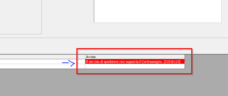

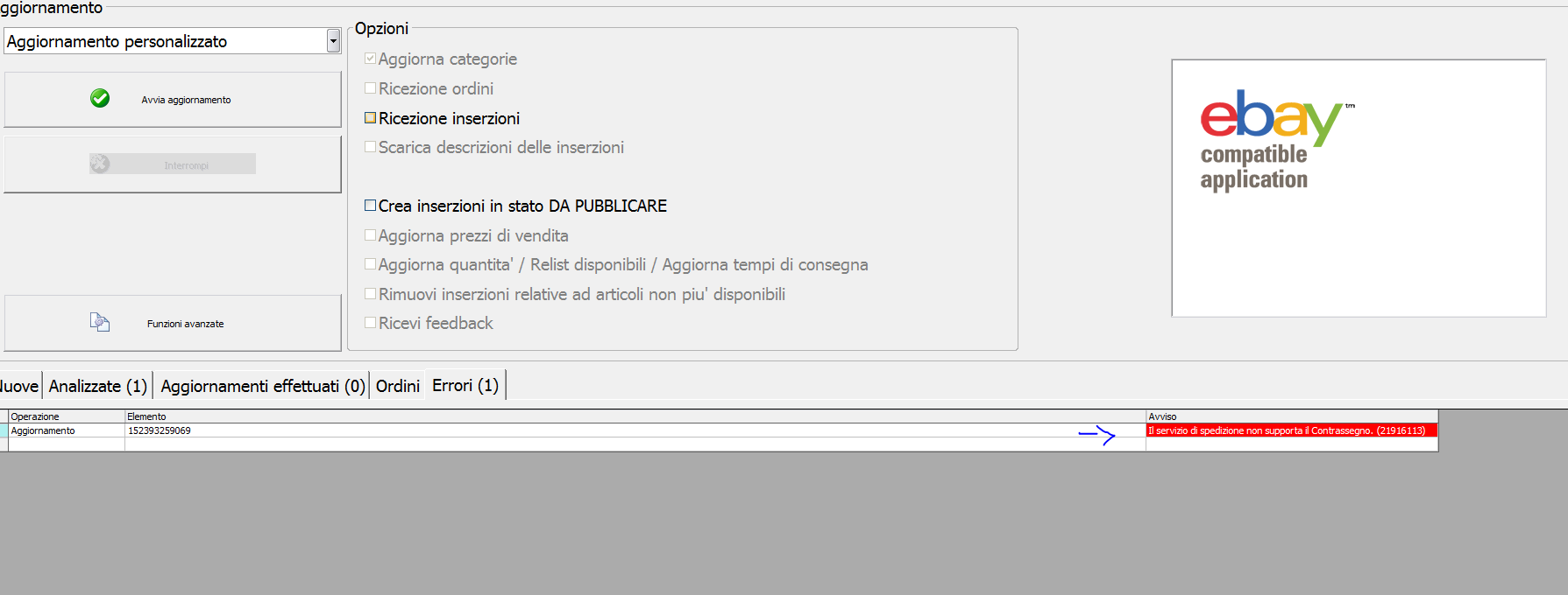

Citazione: quando faccio l' aggiornamento mi da errore Quale errore esattamente? E' possibile vedere uno screenshot?
28/03/2018 11:05
si ecco
28/03/2018 12:49
Il motivo per cui non potete utilizzare il contrassegno e' indicato nel testo dell'errore E' un limite imposto da eBay, questi messaggi non sono chiaramente di Ready Pro
Il contrassegno non si puo' utilizzare con tutti i tipi di trasporto (e quello che avete selezionato sembra che il contrassegno non lo supporti). Quindi o non usate il contrassegno, oppure selezionate un tipo di trasporto diverso che consenta di essere usato in abbinamento al contrassegno

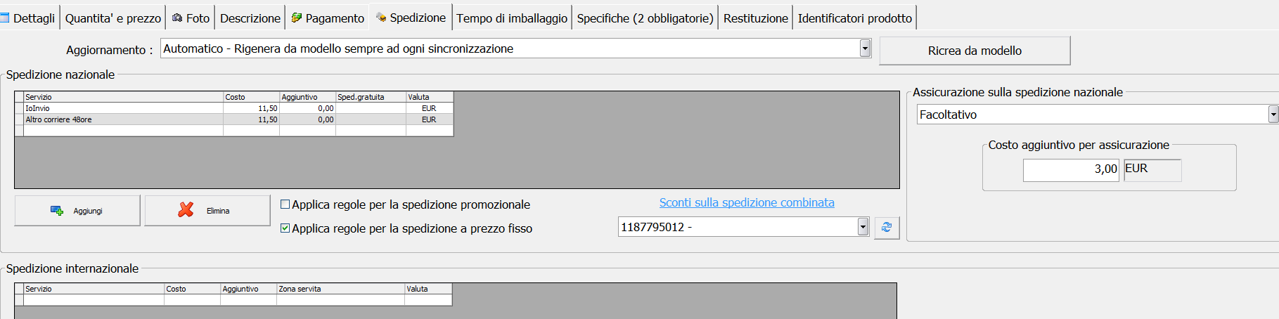

Citazione: capito quindi devo modificarlo uno alla volta? Sulle inserzioni "in preparazione" o "da pubblicare" si. Mentre per le prossime che dovete creare prima dovreste modificare il MODELLO delle inserzioni, indicando il corretto tipo di trasporto (selezionando cioe' un tipo di trasporto che sia consentito con il contrassegno)
Citazione: manca proprio SDA il corriere che utilizzo Purtroppo dovete chiedere aiuto ad eBay. Come ho cercato di spiegare sopra questo messaggio/vincolo arriva da eBay, non da Ready Pro, quindi avreste lo stesso problema anche creando l'inserzione manualmente sul sito di eBay

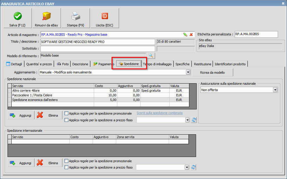

Posso sapere qual'e' il tipo di trasporto che avete selezionato sulle inserzioni che vi danno questo errore? E' possibile vedere uno screenshot?
29/03/2018 18:07
Io Invio , ora ho aggiunto altro corriere 48 ore e con quello posso aggiungere il contrassegno
al momento è impostato come vedi nello screenshot allego

Citazione: Io Invio , ora ho aggiunto altro corriere 48 ore e con quello posso aggiungere il contrassegno Evidentemente eBay con IoInvio non prevede che si possa usare il contrassegno. Puoi al limite provare a segnalarglielo, magari in futuro potrebbero abilitare la possibilita' di usare il contrassegno anche con IoInvio
