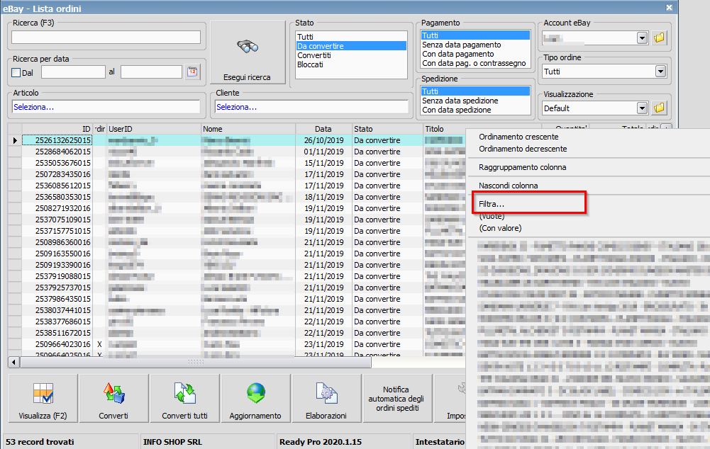

Ma potete rimuovere dalla griglia gli ordini da escludere tramite i filtri griglia (quindi ad esempio lasciare solo quelli in cui la descrizione del prodotto contiene una specifica parola o solo gli ordini collegati ad una specifica categoria articolo) https://help.readypro.it/it/2736/filtrare-i-risultati-sulle-griglie-di-visualizzazione

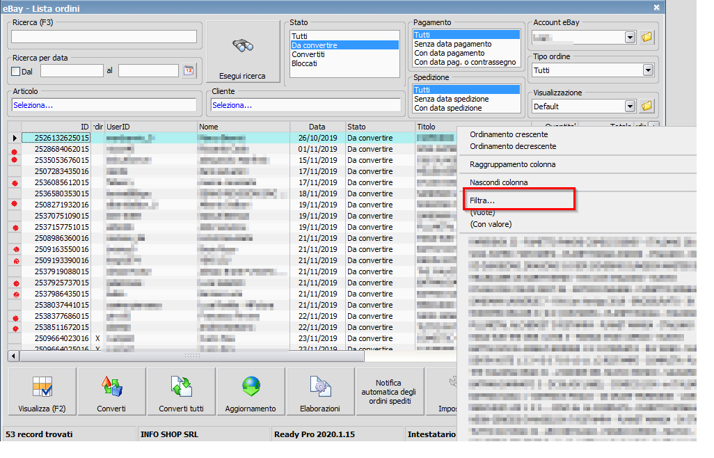

Ciao ho provato ma non va bene perchè non vedo in quella schermata il contenuto dell'ordine è filtraggi su base parola o articoli mi darebbe scarsi risultati è una perdita di tempo molto più alta provo a spiegarmi meglio
scarichiamo tutti gli ordini facciamo esempio da ebay su tutti questi ordini in base al tipo di prodotto è gestendo noi migliaia di articoli diversi alcuni vengono spediti con un corriere mentre altri con diverso corriere l'unico punto da me individuato dove io vedo tutti i dati che per me comportano discriminante per la conversione degli ordini è in ebay lista ordini perchè in questa vista è l'unico punto dove io posso vedere il titolo dell'oggetto comprato , gestendo non pochi ordini io è in questo punto che devo discriminare è convertire i soli ordini che mi interessano, quando clicco su converti tutti mi riporta il check box ma no mi mostra più i dati che a me interessano per questo mi chiedevo ma non si può avere il ceckbox in elenco ordini ebay ? uguale a quello che compare in schermata successiva .
Perchè che senso ha avere il tasto di converti tutti se poi in quella schermata non vedo nulla dell'ordine che vado a convertire ?
per chi gestisce diversi corrieri come nel nostro caso determinato dal tipo di prodotto sarebbe comodo avere prima la possibilità di selezionare cosa convertire dove si vedono i dettagli dell'ordine in elenco ordini ebay ? o vi è possibilità differente ?
o vi è una soluzione migliore ma ho visto quello che mi consigliate ma non va bene in quanto la discriminante è data da una gamma di prodotti ampia è variabile In attesa di riscontro.
17/02/2020 17:01
Citazione: l'unico punto da me individuato dove io vedo tutti i dati che per me comportano discriminante per la conversione degli ordini è in ebay lista ordini Forse non mi sono spiegato bene: e' dalla lista ordini eBay che io le suggerivo di fare il filtro sulla griglia, e non dalla finestra successiva
Citazione: non si può avere il ceckbox in elenco ordini ebay ? No, non e' possibile

Salve, trovato ma il problema è dato dal fatto che non riusciamo a determinare con un filtraggio di parole il sottoinsieme che a noi serve convertire in blocco ma è una operazione che dobbiamo fare proprio manualmente linea per linea di ordine che è la combinazione di oggetto è quantità ordinate che può determinare in quale blocco di evasioni appartengono per questo chiedevo la possibilità di avere una selezione multipla in questa schermata sarebbe stato perfetto in quanto avendo tutti i dati disponibili selezione tutto quello che voglio convertire in blocco sarebbe veramente per me un toccasano. come in foto dove ti riporto i puntini rossi per esempio sarebbe una selezione tipo da voler convertire in unico blocco. Ma è una funzione non presente è che non sarà mai presa in esame ?
18/02/2020 09:23
Purtroppo come ho cercato di spiegare una selezione su quella lista non è possibile. Ci sono motivi tecnici e logici per questo ( ad esempio, ma non solo, l'elenco contiene anche ordini combinati di più prodotti mentre la conversione può essere fatta solo di interi ordini) motivo per cui escludo che sarà mai possibile anche in futuro
