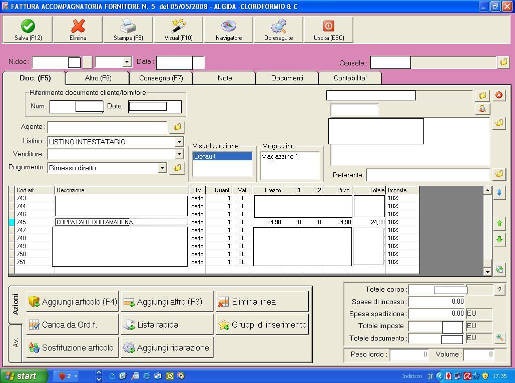

Ecco alcuni scennshot,
06/05/2008 17:23
Dovresti allegare uno screenshot del documento di acquisto (magari nascondendo dati sensibili) perché è probabile che tu abbia acquistato ad un valore più alto di quanto inserito nell'etichetta FORNITORI.

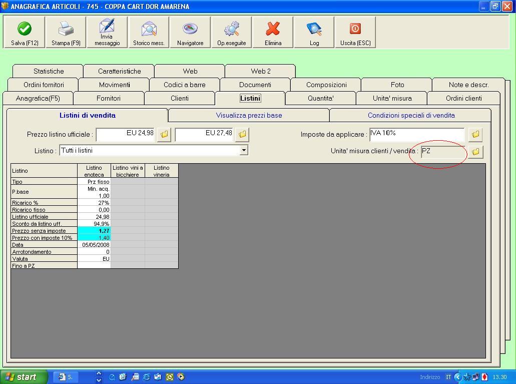

Ecco l'altro scrennshot

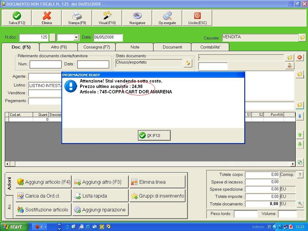

Scusami glauco ma io credo che il problema non sia nel prezzo di aqusto ma nel fatto che nel doc di vendita non viene effettuata la trasformazione da cartone a pezzo( 1 cartone da 25 pezzi € tot - 1 pezzo € tot).
08/05/2008 07:53
Ho provato a simulare il tuo esempio ma non ho riscontrato problemi. Dovremmo verificare direttamente sul tuo archivio. Prova ad inviarlo COMPRESSO al seguente indirizzo support@codice.it indicando questo Topic ed l'articolo in questione.

Forse il problema e' che utilizzi una versione di Ready Pro troppo vecchia. Che versione stai utilizzando?

la versione che sto utilizzando è ready pro V8.8.24
08/05/2008 09:39
Allora e' normale che non funzioni, e' una versione troppo vecchia di oltre 2 anni fa, la funzionalita' di cui parliamo qui ancora non esisteva. Attualmente siamo alla versione 10.4.9

Mi sebra strano che in questa versione è possibile caricare i prodotti in un modo (cartoni,Kg,ecc.),avere un listino e un documento di scarico che mi permette di vendere in altre quntità(pezzi,grammi,ecc) e non con il relativo prezzo
08/05/2008 12:18
Non e' strano, e' una cosa che abbiamo modificato sulle versioni successive. Con quella non puoi farlo
08/05/2008 12:22
Citazione: Como posso fare per aggiornarlo Vedo che la tua licenza e' scaduta il 30/01/2007 e non hai mai fatto il rinnovo. Come scritto chiaramente sul nostro sito se gli aggiornamenti non vengono acquistati regolarmente non e' piu' possibile aggiornare
