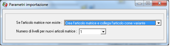

Una volta selezionato questo campo Ready ti mostra l'opzione indicata qui di seguito:
Mauro
24/02/2010 14:32
Mauro
Porcaccia la miseriaccia, vuoi dire che è tutto ieri che testo la durezza della mia testa sul muro e oggi scopro che c'era un parametrillo da impostare ?
Quel settaggio quando esce ? Quando selezioni "codice articolo matrice" sul filtro di importazione, immagino...
Cosa sono i livelli ? Taglia/colore, ecc ? Quindi io uso 2 per taglia e colore, giusto ?
Grazie 1000

Quindi, di fatto, non serve nemmeno creare gli articoli matrice perchè il sistema li "deduce" creandoli automaticamente quando trova una variante che punta ad una matrice ancora inesistente.
Cavolo, ancora meglio di quello che potevo sperare
