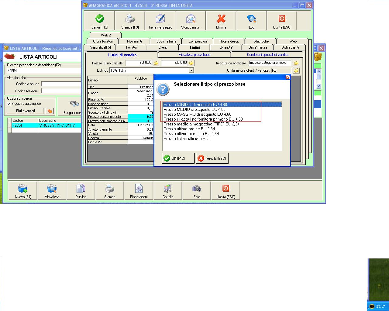

Cerchiamo di esaminare la cosa: Hai modificato l'unità di misura dopo che avevi già movimentato l'articolo?
D@rioRm
17/12/2006 12:04
D@rioRm
Citazione: Hai modificato l'unità di misura dopo che avevi già movimentato l'articolo? In che senso? L'articolo è movimentato da molto (come puoi vedere dall'allegato 7) mentre l'unità di misura è stata modificata prima dell'ultimo carico del 16/12/06 (si può sempre vedere dall'allegato 7) il cui costo di carico è giusto.

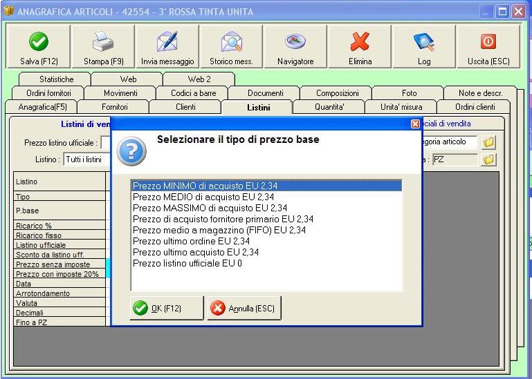

BuonGiorno, ho scaricato la 9.1.11 e ho notato che il prezzo medio a magazzino (FIFO) è ora calcolato nel giusto prezzo (2,34), mentre gli altri prezzi sono ancora sballati.
Vi ricordo che sull'art. in questione è applica, come si può vedere nei precedenti allegati, una unità di misura multipla. Buon lavoro

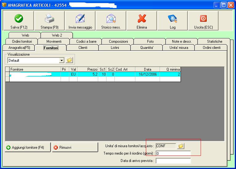

La puoi vedere negli screenshot postati in precedenza...l'art.è sempre lo stesso, è il problema si presenta su tutti gli art. in cui è stata mod. l'unità di misura nella stesso modo rappresentato dagli allegati soprariportati.
Con questa nuova versione, a differenza della precedente, il costo medio (FIFO) è giusto (prima era sballato anche questo).

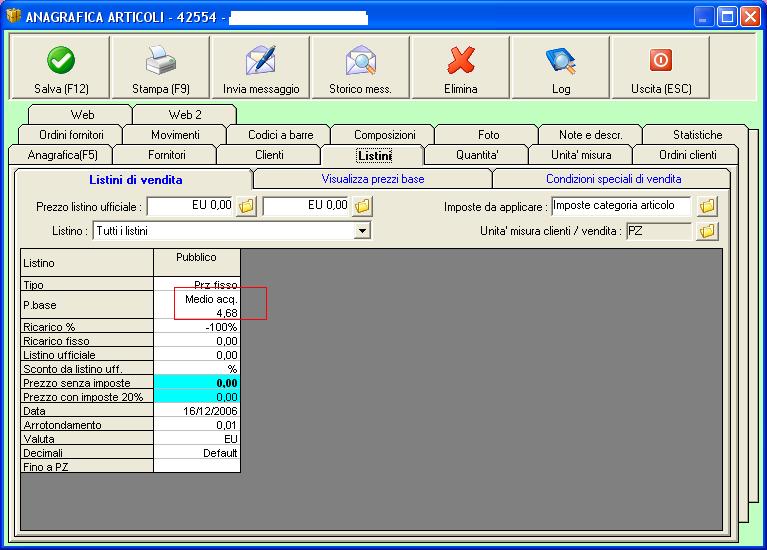

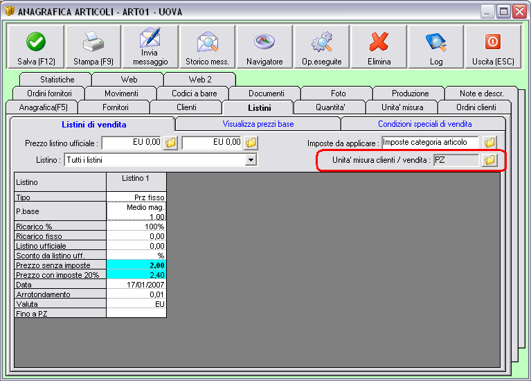

Imposta in maniera "esplicita" l'unita' di misura di vendita (cosi' dovrebbe funzionare)
31/01/2007 10:51
Sulla prossima release 9.2 correggeremo questo problema Occhio perche' ho visto che anche sul prezzo medio a magazzino c'e' qualche problema...

Mi spiace Fabiè ma l'opzione da te suggerita era ed è già attiva (allegato 1).
Il costo medio (FIFO) è giusto (2,34), infatti il fornitore mi vende una confezione composta da 2pz al costo di 5,20 sc 10% (allegato 2) che è pari a €. 4,68 a confezione, di conseguenza il costo unitario è 2,34.
31/01/2007 14:18
Il fatto che vedi PZ non significa che e' esplicitamente impostato PZ. Di default se non specifichi niente in maniera esplicita prende l'unita' di misura di default usata per il magazzino. Premi la cartellina a fianco e selezione esplicitamente PZ

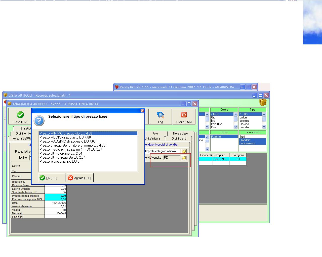

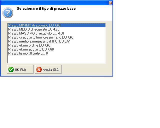

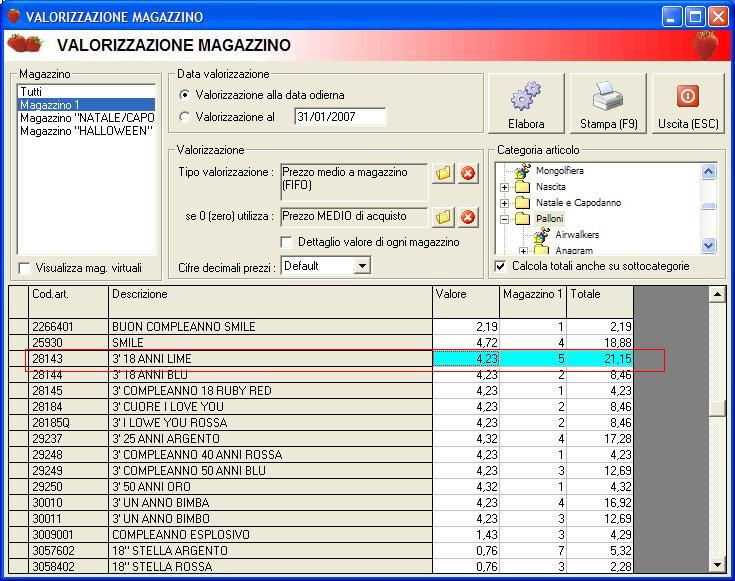

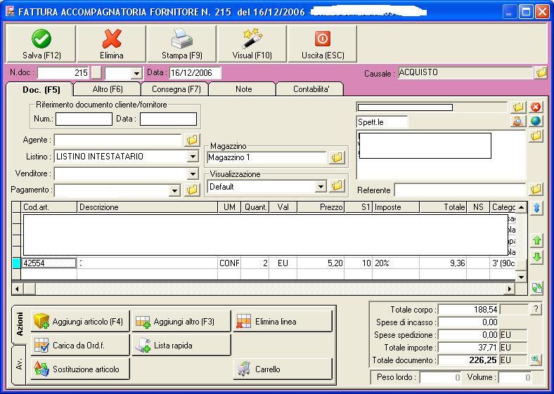

Effettivamente, seguendo il tuo suggerimento, i costi medi su un vecchio acq. si aggiustano (solo i padri conoscono i figli) all. 1. Ho simulato un nuovo acquisto con la nuova versione di Ready, e mi da questo risultato (all. 2). Dove nel “Prezzo ultimo ordine” la cifra si riferisce alla confezione, potrebbe andare bene così? Tu che dici?

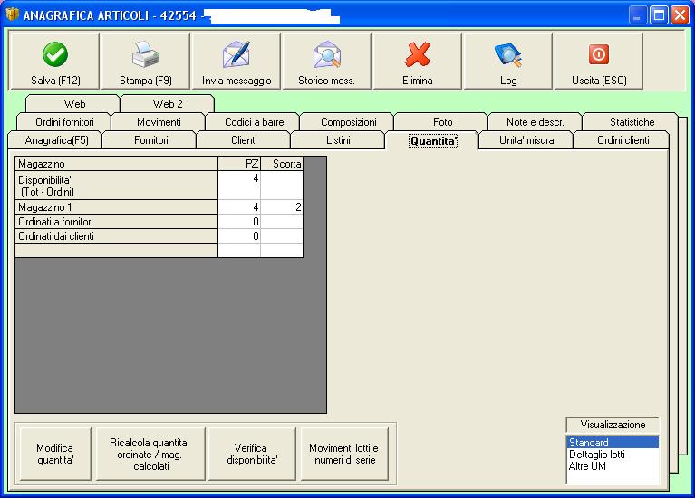

Ho fatto un controllo anche nella valorizzazione di mag. e le cifre sono giuste (all. 3).
31/01/2007 16:29
Citazione: Dove nel “Prezzo ultimo ordine” la cifra si riferisce alla confezione, potrebbe andare bene così? No non va bene. Deve venire tutto nell'unita' di misura di vendita senno' non si puo' applicare il ricarico. Ho gia' corretto anche quello e sulla 9.2 sara' a posto
Citazione: Ho fatto un controllo anche nella valorizzazione di mag. e le cifre sono giuste (all. 3). Sulla valorizzazione e' sempre tutto calcolato in base all'unita' di misura di magazzino quindi li' e' ok
