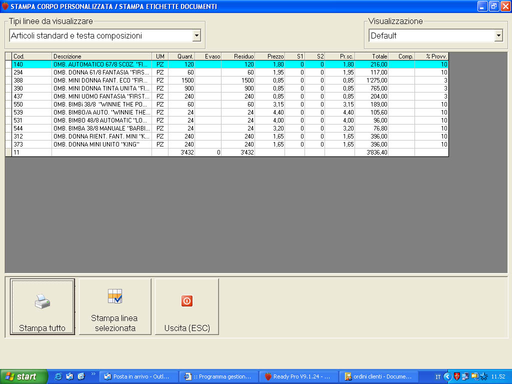

Da dentro l'ordine devi passare per:
-STAMPA (F9) -Stampa personalizzata degli articoli a corpo
per poter stampare i dati che ti servono il report di stampa devi crearlo da qui

ciao Fabio,
ho già provato a utilizzare questo sistema ma in questo modo non stampa una sola etichetta, ma il numero totale dei pezzi. Io ne ho bisogno solo di una per ogni articolo
Grazie. Angelo
21/05/2007 14:51
Si in effetti il quantitativo e' quello relativo ad ogni riga. Mi dispiace ma alternative non ce ne sono

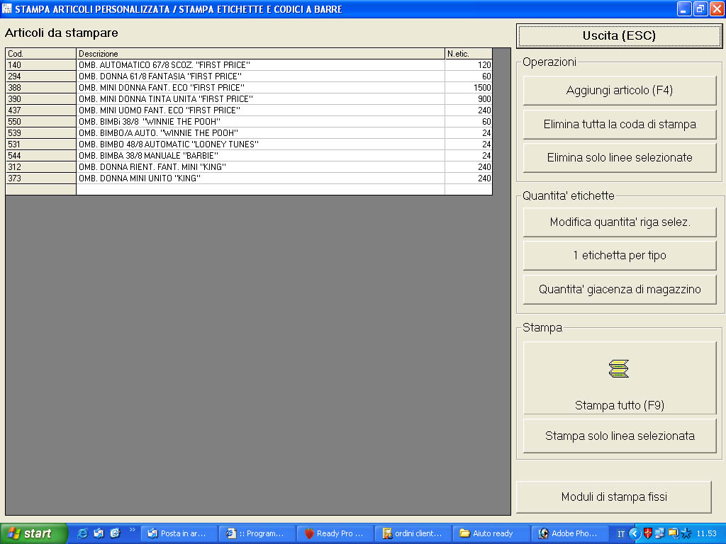

Ok ma a questo punto nel campo
"quantità pezzi per articolo"
che quantita' ci stampi? Se uno ti ordina 120 ombrelli e magari devi metterli in 5 scatole ognuna con 24 ombrelli? Non va bene stampare una etichetta con scritto 120PZ (e tantomeno ovviamente 120 etichette con scritto OMBRELLO) Andrebbero stampate 5 etichette con scritto 24PZ ma questo in ogni caso con Ready non lo puoi fare perche' ne' il 5 ne' il 24 compaiono da nessuna parte

sarebbe sufficente inserire un campo quantità nel report "stampa articoli personalizzata" e farlo lavorare con la stessa maschera. In effetti io ho provato a inserire nel report un campo quantità ordinata (non chiedermi come perchè non mi ricordo più) ma l'etichetta veniva stampata vuota. In alternativa, si potrebbe utilizzare la maschera "stampa corpo personalizzata", ma con la possibilità di modificare il campo della colonna quantità e indicando che non deve essere stampata un'etichetta per ogni articolo, ma una sola in rapporto alla quantità inserita. Chiedo troppo ?

Citazione: Se uno ti ordina 120 ombrelli e magari devi metterli in 5 scatole ognuna con 24 ombrelli? Non va bene stampare una etichetta con scritto 120PZ (e tantomeno ovviamente 120 etichette con scritto OMBRELLO) Andrebbero stampate 5 etichette con scritto 24PZ ma questo in ogni caso con Ready non lo puoi fare perche' ne' il 5 ne' il 24 compaiono da nessuna parte
Mi ero dimenticato di dirti: Gli ombrelli vanno a mutipli di 12 ma gli imballi (per articolo) sono da 60 pezzi, qundi nel caso di 120 ombrelli è sufficente la stampa dell'attuale maschera "stampa articoli personalizzata", il problema si crea quando le quantità sono al di sotto di 60 pezzi.
