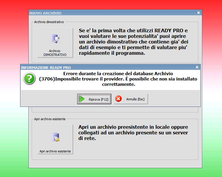

USER0
26/04/2014 17:47

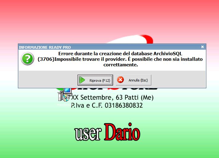

USER0

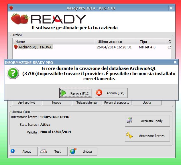

Abbiamo provato già prima ad installare SQL Native Client ma il sistema ci restituisce un errore enon ce lo fa installare
USER0
26/04/2014 17:52
USER0
Abbiamo provato ad instalare la versione a 64bit e ha fatto l'installazione tranquillamente ma appena andiamo a creare il database ritorna lo stesso errore 3706

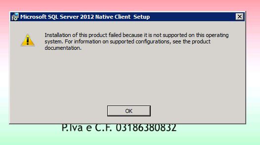

USER0
27/04/2014 14:29
USER0
Il problema è che il driver a 32bit nonsi installa come da precedente screen
USER0
28/04/2014 09:08
USER0
Su quale sistema operativo state tentando di installare?

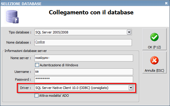

E' strano, sinceramente non dovrebbero esserci problemi ad installare il driver.
Prova installando il driver SQL Native Client 10.0, a livello di Ready Pro puo' funzionare ugualmente (o forse e' gia' installato se avevate fatto dei test in precedenza, quindi puoi provare anche selezionandolo direttamente sulla finestra di connessione al database)

USER0
Come si può vedere abbiamo fatto screen di ciò che abbiamo fatto
USER0
28/04/2014 10:17
USER0

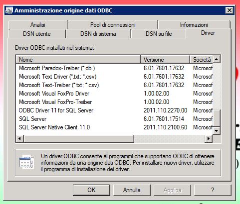

L'errore continua ad indicare che il driver Native Client non e' installato. Finche' non riuscite ad installare un Native Client a 32 bit non c'e' modo di far creare il database.
Prova eseguendo questo da linea di comando
C:\Windows\SysWOW64\odbcad32.exe
dalla sezione DRIVER dovresti poter vedere quali driver a 32 bit sono installati
USER0
28/04/2014 10:28
USER0
Mi manca il Server Native Cliente 10.0

USER0
Per la creazione del database usa il SQL Native client base

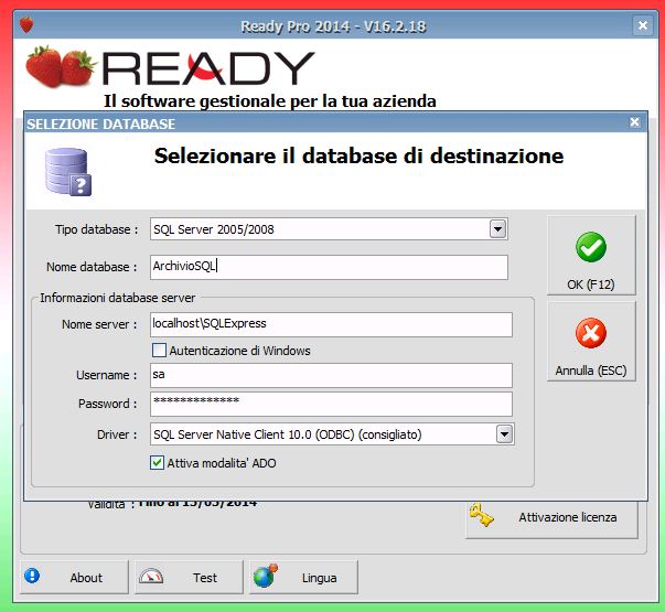

USER0

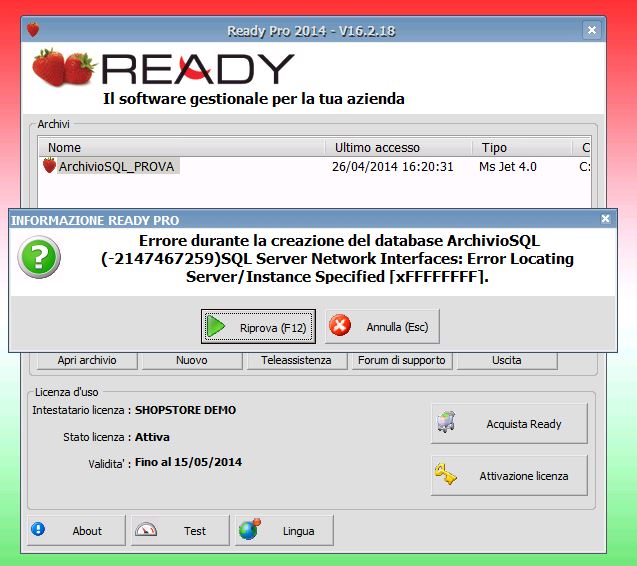

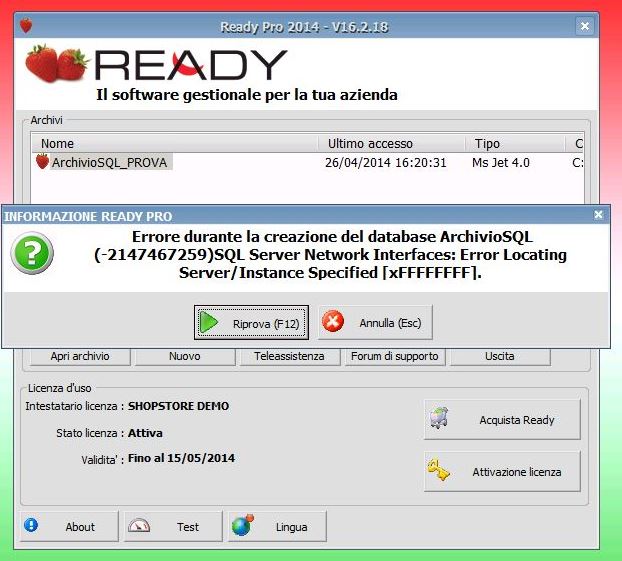

28/04/2014 12:02

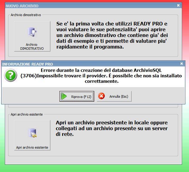

USER0
Come da screen ho fatto svariate prove ho utilizzato i driver navite Cliente 10 11 e ODBC e tutti mi ritornano con lo stesso errore in allegato
USER0
28/04/2014 12:33
USER0

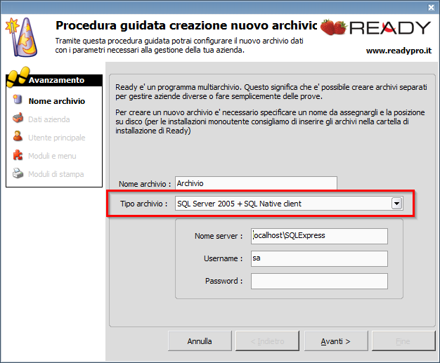

Questo errore e' diverso. Il driver adesso e' OK, ma non e' corretto il nome del server/istanza di SQL Server che e' stata inserita.
L'istanza di SQL Server si chiama "SQLExpress" come avete indicato?

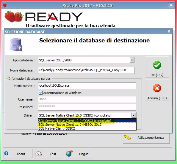

USER0
28/04/2014 13:02
USER0
Come da allegato: Unica Differenza è che se utilizziamo: SQL Server Native Cliente 10.0 (ODDBC) consigliato - Errore 3706 vedi allegato SQL Server Native Cliente 11.0 (MSSQL 2012) Errore -2147467259 vedi allegato SQL Server Native Cliente 10.0 (ODDBC) consigliato - Errore 3706 vedi allegato
USER0
28/04/2014 13:04
USER0
USER0

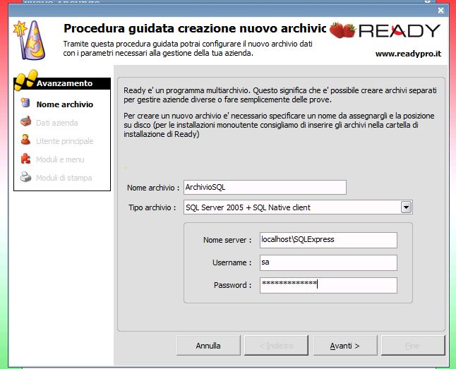

28/04/2014 14:44
USER0
Citazione: SQL Server Native Cliente 10.0 (ODDBC) consigliato - Errore 3706 vedi allegato SQL Server Native Cliente 10.0 (ODDBC) consigliato - Errore 3706 vedi allegato
E' normale, perche' questo driver non e' installato come gia' detto in precedenza.
Citazione: SQL Server Native Cliente 11.0 (MSSQL 2012) Errore -2147467259 vedi allegato
Come ho scritto sopra in questo caso il driver e' giusto, ma il nome dell'istanza dichiarata no.
Ovvero Ready Pro propone come default
localhost\SQLExpress
che e' il nome dell'istanza di default con MS SQL Server Express Edition. Se avete installato una diversa versione di SQL Server (NON Express) l'istanza avra' sicuramente un altro nome, quindi il collegamento al server dovra' essere
localhost\nomeistanza
a seconda del nome che avete impostato quando avete installato SQL Server stesso. Se non ricordate che nome avete inserito al momento dell'installazione puoi provare inserendo solo
localhost
se l'istanza e' una sola.

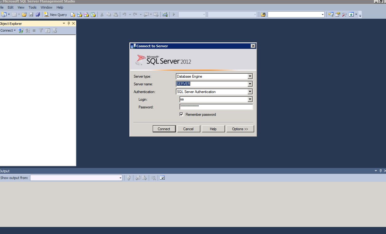

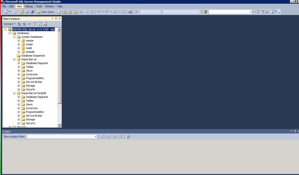

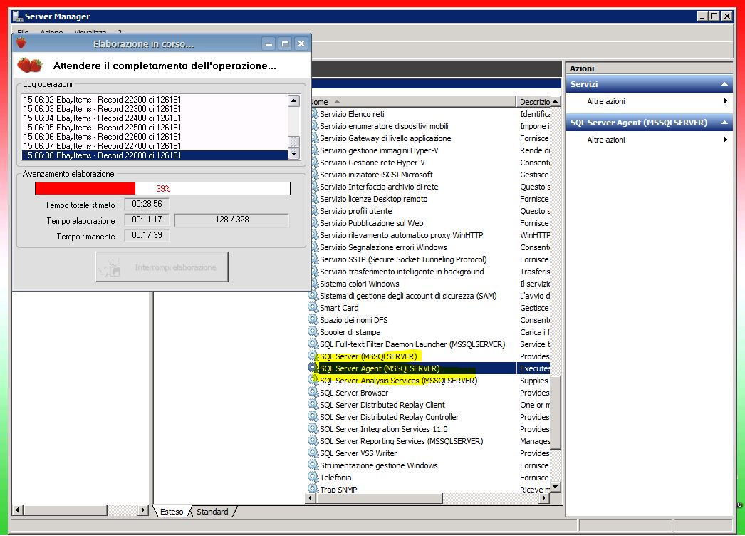

USER0
28/04/2014 14:48

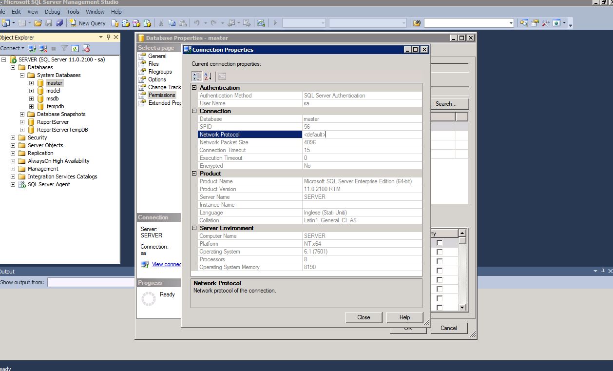

USER0
Come faccio a vedere l'istanza? Posso recuperarla con SQL Managemente Studio? Allego ciò che visualizzo
USER0
28/04/2014 14:58
USER0
Da qui direi che dovrebbe essere sufficiente scrivere
SERVER
perche' non vedo nomi di istanza specificati, quindi probabilmente c'e' configurato solo il default.
I nomi delle istanze sono comunque visibili dall'elenco dei servizi di Windows, scritto tra parentesi di fianco al servizio SQL Server.
Ad esempio su questo PC ci sono 2 istanze separate di SQL Server una che si chiama SQL2008 ed una che si chiama SQLEXPRESS, e quindi in fase di connessione da Ready Pro va indicato a quale delle due istanze collegarsi
USER0
28/04/2014 15:07
USER0
 Tutto risolto istanza MSSQLSERVER come allegato. Certa abbiamo dovuto prendere un vecchio database SQL che utilizzavamo come prova portarlo ad Access e poi duplicarlo in SQL sul nuovo server... un'impresa
