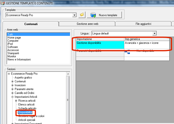

Hai impostato il tipo di gestione disponibilità su AVANZATA?
MK
11/03/2011 09:58
MK
Non ho impostato questo parametro perchè:
- Avanzata + giacenza + icone: come l'avanzata, ma vengono visualizzate sia la giacenza che le icone. NB: La visualizzazione della giacenza effettiva avviene solamente se viene abilitata anche nei parametri utente
Io non vorrei mostrare la giacenza effettiva ma solo il termine (disponibile, non disponibile), però in permessi utente loggato trovo solo l'opzione Può visualizzare disponibilità che è già su si. Quindi se uso l'avanzata mi riporta visibili le quantità??
11/03/2011 10:01
L'importante e' che attivi la modalita' avanzata (esistono piu' modalita') perche' deve essere visibile lo stato "in arrivo" Non serve obbligatoriamente mostrare le giacenze o le icone

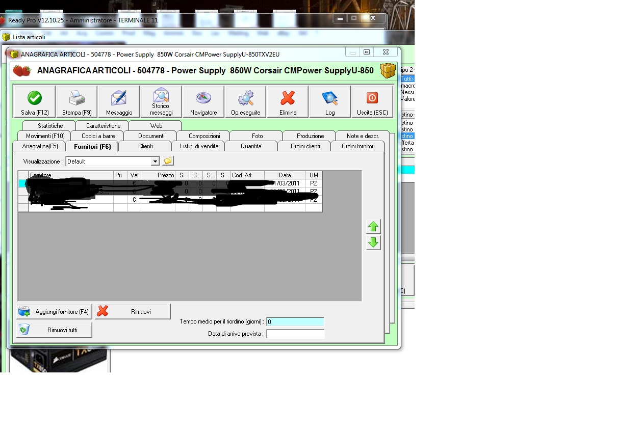

Nella scheda dell'articolo e' specificata una data di arrivo prevista? Indicateci un link ad una scheda articolo di esempio ed allegate uno screenshot del tab FORNITORI dell'anagrafica articolo su Ready
12/03/2011 16:44
Aggiungo: se avete attivato l'opzione di calcolo automatico della data di arrivo prevista la data non deve essere inserita a mano nell'articolo ma deve essere inserita sugli ordini a fornitori attivi. Se volete inserire delle date manualmente nell'articolo l'automatismo di aggiornamento automatico va disattivato (non credo comunque sia questo perche' ve ne rendereste subito conto: con l'automatismo attivato inserendo una data in un articolo e salvando, alla riapertura la data non e' piu' presente se ricalcolata) http://www.readypro.it/manuale/gestioneautomaticadataevasi.htm
vegastore
12/03/2011 18:28
vegastore
Ti invio foto anagrafica articoloe tab fornitore
vegastore
12/03/2011 19:10
vegastore
Mimancava questo passaggio! Aggiungo: se avete attivato l'opzione di calcolo automatico della data di arrivo prevista la data non deve essere inserita a mano nell'articolo ma deve essere inserita sugli ordini a fornitori attivi.
