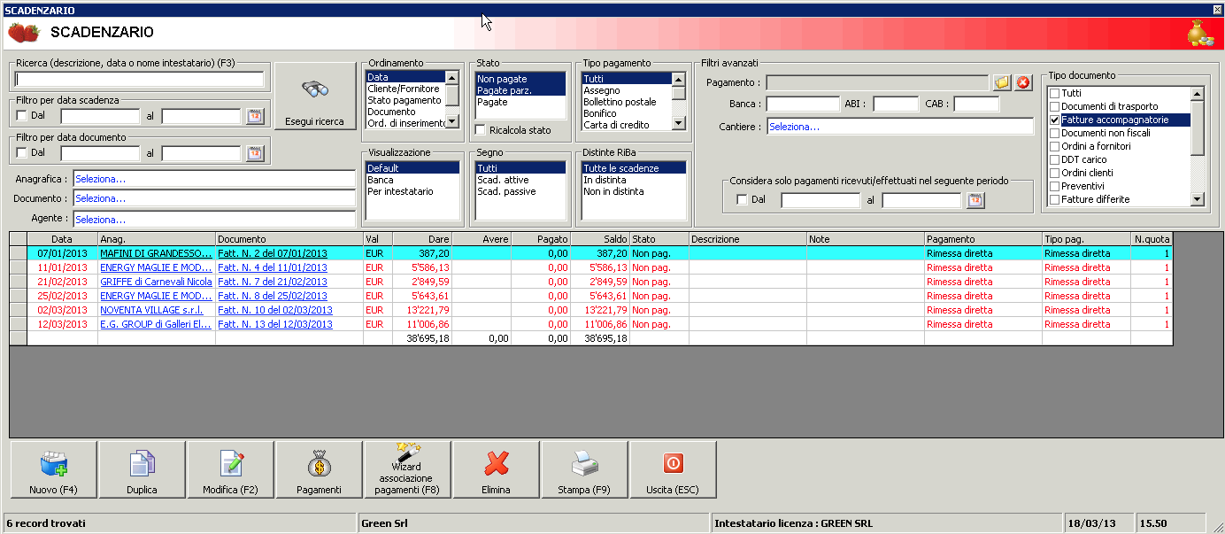

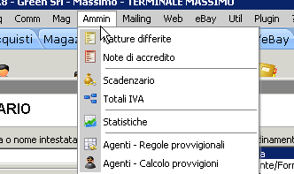

Ciao Glauco ho provato ma non mi trovo come nella guida,io sotto AMMIN non ho la voce IMPORT SCADENZE,e se clicco su scadenziario non ho il pulsante "SCADENZA PAGATA",ti allego un paio di screenshot

Devi partire da AMMIN > INCASSI E PAGAMENTI e poi premere su IMPORTA SCADENZE. Mi sorge il dubbio che su quella postazione tu NON abbia il modulo CONTABILITA' attivo ed è per questo che Ready ti nasconde INCASSI E PAGAMENTI. Verifica prima sul punto interrogativo "?" > ATTIVAZIONE LICENZA se e quali moduli hai attivi.

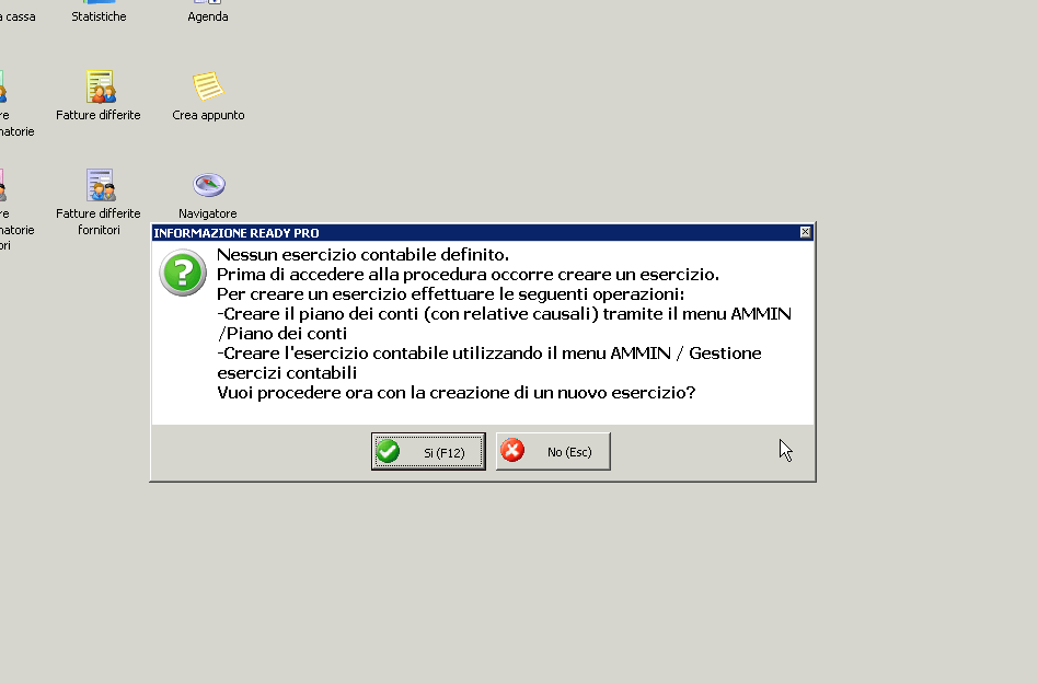

In effetti non ho la contabilità attivata..mi sono collegato con l'altro account,dove questa è invece installata,ma quando clicco su "incassi e pagamenti" mi viene fuori questo messaggio

Vorrei specificare che se intendi tenere correttamente la contabilità dell'attività è necessario impostare un piano dei conti (possibilmente allineato a quello del proprio commercialista) e creare ogni anno un nuovo esercizio contabile (specificando se in contabilità semplice o in partita doppia. A questo proposito, ti consiglio di dare un occhiata a queste sezioni del manuale: - http://readypro.it/manuale/gestioneesercizicontabili.htm - http://readypro.it/manuale/pianodeiconti.htm - http://readypro.it/manuale/automatismi.htm

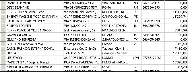

Citazione: Queste statistiche di vendita le posso consultare anche senza impostare questo piano di conti,esercizi annuali ecc? Le statistiche di vendita si ma non c'entra nulla con la domanda iniziale, o non ho capito io?  Ritornando alla domanda iniziale, quindi: Mi sono accorto che i clienti ai quali ho emesso delle fatture hanno come valora sotot questa voce Il motivo è perché NON hai mai creato un esercizio contabile e registrato l'incasso tramite INCASSI E PAGAMENTI. Se non vuoi farlo ok, quindi NON puoi utilizzare la colonna SALDO / ESTRATTO CONTO.

Tramite la procedura VENDITA AL BANCO puoi registrare l'incasso per cui l'estratto conto del cliente risulterà pari a zero (o diverso da zero se emetti un buono di spesa).
Se le fatture di vendita NON le emetti dalla procedura VENDITA AL BANCO, per cui poi non registri il corrispettivo incassato, l'estratto conto del cliente risulterà aperto (come hai evidenziato sopra tu).
Il problema si pone se ad un cliente emetti un Buono di Spesa ed hai anche emesso al di fuori della VENDITA AL BANCO una fattura di vendita senza registrare l'incasso. In questo caso, direi ovviamente, l'estratto conto non risulterà più reale e aggiornato.

Se ti serve vedere un CREDITO che hanno i clienti allora direi che il problema non si pone anche se non registri gli incassi delle fatture perché il segno sarà NEGATIVO sulla lista delle anagrafiche. E' sufficiente che metti in ordine crescente la colonna del saldo per avere prima tutti quelli negativi.
