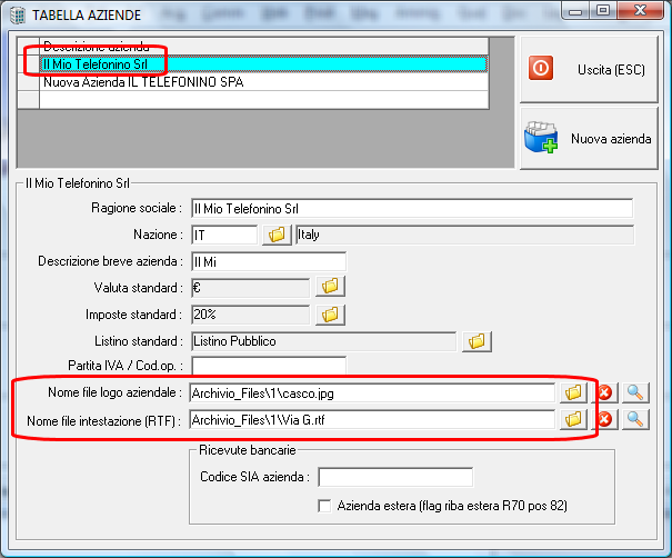

Se nella precedente azienda hai inserito l'intestazione sulle stampe usando un file RTF puoi collegarne un'altro tramite l'apposita procedura TAB / AZIENDE:

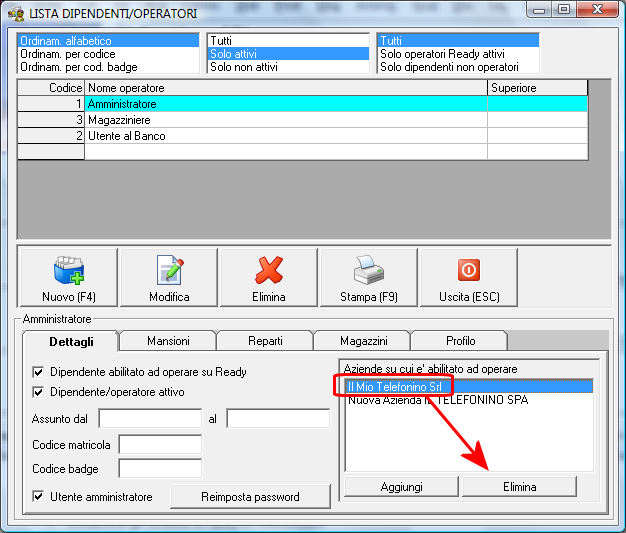

Se intendi invece creare un'azienda nuova ma usare gli stessi articoli, impostazioni, clienti e fornitori puoi crearla semplicemente con NUOVA AZIENDA ed abilitare gli operatori da TAB / OPERATORI

Ok...tutti chiaro! il problema però è che non so come impostarla come predefinita e quindi impostarla x fatture..ddt..etc etc!
22/10/2007 22:37
Devi disabilitare la possibilità su quell'operatore di poter entrare nella vecchia azienda:

Ho modificato il nome dell'azienda ed ho reso la nuova denominazione come predefinita. fin qui tutto bene! Giustamente pur mantenendo lo stesso archivio, la quantità degli articoli presenti è azzerata. c'è un modo per riprendere le stesse quantità presenti con la vecchia denominazione??
