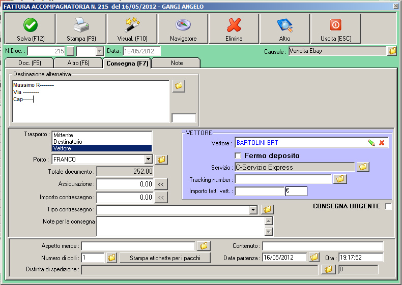

Potete trovare indicazioni per questo problema sul manuale, nella sezione che riguarda le distinte di spedizione.
http://www.readypro.it/manuale/esportazione_distinte_bartolin.htm
Riporto il passo dove se ne parla:
-IMPORTANTE: Nel caso di documenti con destinazione diversa va assolutamente inserita una destinazione diversa codificata. Ovvero deve essere utilizzata una destinazione diversa inserita tramite la procedura specifica ANAG/DESTINAZIONI DIVERSE e non una descrizione libera inserita manualmente nel documento di spedizione. In questo caso infatti Ready Pro non e' in grado di identificare i campi separati relativi ad indirizzo, cap, citta' del destinatario
Deghi
29/05/2012 10:23
Deghi
Dunque il campo illustrato nell' immagine viene utilizzato come promemoria o soltanto ai fini di collegamento nella sezione di stampa?
Supporto
29/05/2012 10:32
Supporto
Se clicchi sulla cartellina gialla e colleghi una destinazione alternativa questa verrà esportata sul file per il vettore. Se scrivi manualmente o modifichi il valore in quel box questo non può essere esportato perché di fatto non è formattato e quindi non è possibile determinare qual'è la via, il numero civico, la città e quale il cap.

Il problema è molto semplice.. non ci stiamo capendo solo a livello non verbale! Come riferito nel dibattito iniziale .... Anche inserendo il cliente correttamente dunque ricercandolo in anagrafica "non iserendo manualmente il testo" (cosa mai fatta!!!!) Easy Speed importa l'indirizzo dell' anagrafica principale e non l'indirizzo inserito dalla "cartellina gialla"
Vi spiego i passaggi che ho sempre eseguito:
-converto un ordine in fattura
-nella fattura entro in "consegna"
-in Destinazione alternativa entro nella cartellina gialla
-utilizza anagrafica cliente/fornitore come destinazione
-clienti
-esegui ricerca nome o ragione sociale / es. Massimo M-----
Selezionato il cliente.... visualizzo correttamente la via il cap ecc. nel campo (destinazione alternativa).
Non toccando niente o modificando nessun campo, eseguo l'inserimento della fattura in una distista di spedizione Vettore, procedo con l'esportazione del file per Brt " Easy Speed 6.0
accedo in Brt
importo il File
e visualizzando il dettaglio, la spedizione non ha la destinazione alternativa iserita ma l'anagrafica principale.
E questo sinceramente mi fa sorgere una serie di domande che forse non troveranno mai riposta...
Saluti Walter

Citazione: -in Destinazione alternativa entro nella cartellina gialla
-clienti E' qui l'errore. Se aggiungi una anagrafica differente da DESTINAZIONE ALTERNATIVA (per destinazione alternativa intendo quella inserita nel tab CONSEGNA dell'anagrafica a cui fattura) questa non viene collegata ma è come se inserissi a mano un valore in quel box. Per intenderci, quando nella casellina indicata in questo screenshot non compare alcun numero significa che NON è una DESTINAZIONE ALTERNATIVA e qiundi NON verrà esportato nel file generato dalla DISTINTA DI SPEDIZIONE VETTORI.
