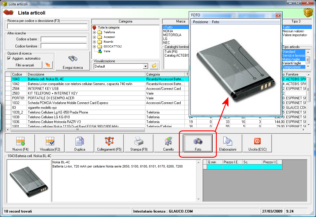

differenza fra archivio dimostrativo e archio personalizzatocome mai sull'archivio che creo io non mi esce nel menu' ""lista articoli "" non mi esce in basso a sinistra la foto e affianco la descrizione del prodotto, se apro un archivio dimostrativo si??? mi spiego meglio con la foto qui in basso sul lato sinistro ce l'archivio dimostrativo scaricato sul vostro sito. ![]() |

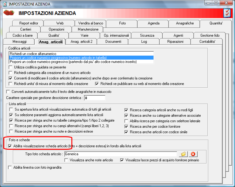

Devi impostare l'opzione indicata in figura che trovi in UTIL / IMPOSTAZIONI AZIENDA / ANAGRAFICA ARTICOLI: ![]() |

Citazione:Questo non è possibile. E' un box a dimensione prestabilita e non è possibile modificare. Quello che invece puoi abilitare è la gestione delle finestre multiple... ![]() |

Ed usare il pulsante FOTO che trovi in lista articoli: ![]() |

Per abilitare quest'ultima opzione devi spuntare "Abilita finestra con foto ingrandita": ![]() |
