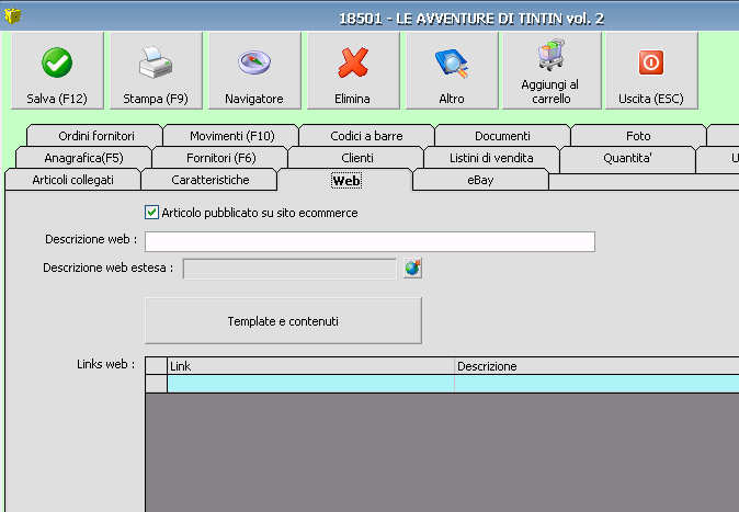

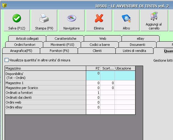

forse sto facendo confusione, ma l'articolo risulta pubblicato su sito ecommerce (screenshot n. 4) e la categoria è visibile sul web (ci sono altri articoli della stessa categoria visibili su web).
Un'altra cosa: noi abbiamo impostato una procedura batch in cui togliamo da web gli atricoli non disponibili a magazzino e pubblichiamo gli articoli in arrivo (ordininati a fornitore). E' questo il problema?

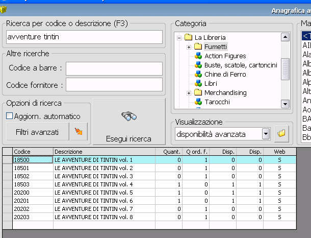

Puoi mostrarci 2 screenshot dove si vede la categoria assegnata agli articoli Cod. 18503 e Cod. 18501 ?

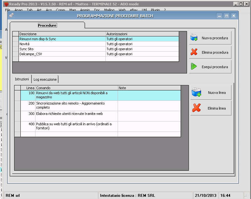

Citazione: Un'altra cosa: noi abbiamo impostato una procedura batch in cui togliamo da web gli atricoli non disponibili a magazzino e pubblichiamo gli articoli in arrivo (ordininati a fornitore). E' questo il problema? Il problema direi sia legato al fatto che l'operazione "Pubblica su web tutti gli articoli in arrivo" e' stata impostata DOPO la sincronizzazione.
Quindi la procedura:
-Toglie la pubblicazione web su tutti gli articoli non disponibili (quindi anche il 18501) -Sincronizza il sito (senza 18501) -Pubblica su web tutti gli articoli in arrivo (quindi anche il 18501, ma e' tardi perche' la sincronizzazione e' stata fatta prima)
Dovreste quindi modificare l'ordine delle operazioni intervenendo sul numero di linea

Invece di ricrearla puoi modificare l'ordinamento facendo semplicemente doppio clic sulla prima colonna (quella con i numeri per intenderci). E' quindi sufficiente che la linea 400 diventi 150.

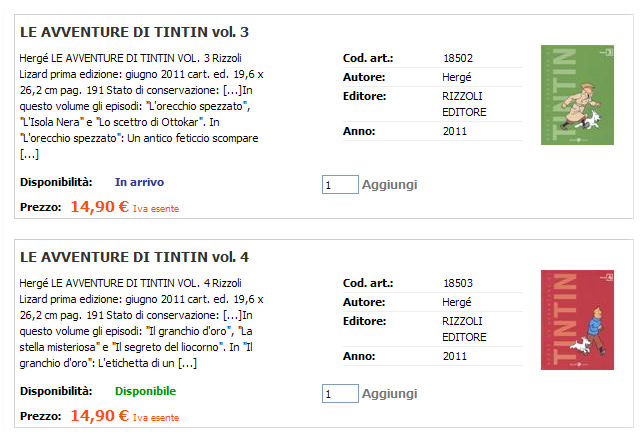

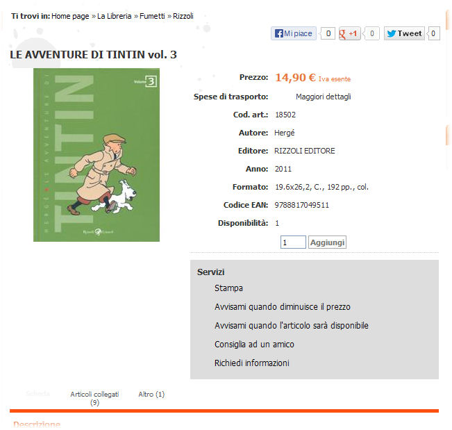

Ciao Glauco, ho fatto come hai suggerito. Effettuato l'aggiornamento questo è il risultato: In elenco articoli la "Disponibilità: in arrivo" è visibile senza icone. Nella scheda articolo la "Disponibilità: in arrivo" non è visibile.

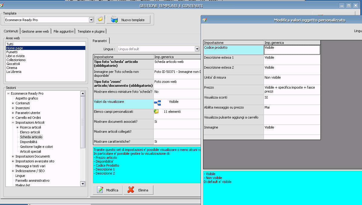

Come si vede nella prima immagine di questo post screenshot 01 sembra che la visualizzazione della "Disponibilità" sia uno dei parametri modificabili in questa finestra ma poi quando si apre "Valori da Visualizzare" non c'è nessun parametro che fa riferimento alla disponibilità.
Dove dobbiamo intervenire?
