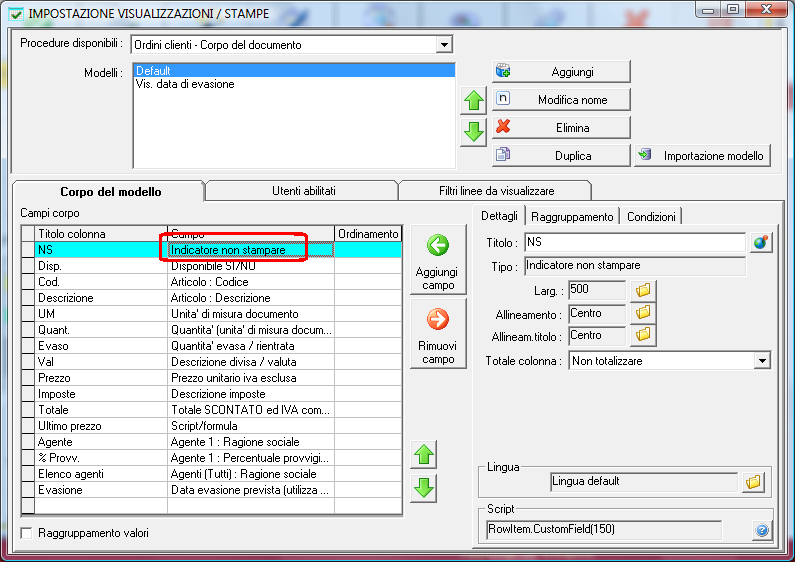

Ciao di nuovo, mi sto cimentando nello scripting ed ho rilevato credo un possibile bug. Quando aggiungo, nel report editor, un campo Script/formula e ci scrivo dentro il mio script, tutto va bene. Ma se per risparmiare tempo e crearne un altro, duplico questo campo con il tasto duplica Ready mi crea due campi identici (che condividono anche lo stesso script..) Se a questo punto decido di eliminare il campo duplicato, mettiamo perchè lo ho duplicato due volte e a me ne serve solo uno, e lo elimino, Ready a questo punto cancella il campo duplicato lasciando solo il primo originario, ma purtroppo eliminando lo script che era condiviso dagli altri campi.. Risultato: il campo originario non ha più nessuno script associato, o meglio, lo script è vuoto.. Possibile?
