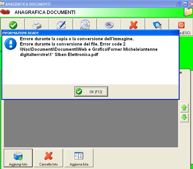

Mi dispiace ma non ho trovato niente riguardante il pdf. Cos'altro posso fare?

Hai inserito le foto nel tab evidenziato in figura? Se si quali tipi hai inserito ed eventualmente mostraci uno screenshot.

ma non mi risulata che si possano allegare foto in formato PDF???
25/07/2010 12:09
1) I file in formato PDF non sono delle foto. Un file PDF e' un documento (come lo e' un documento Word) che puo' essere anche di numerose pagine. Per questo motivo non e' utilizzabile come foto
2) Con Ready puoi "allegare" un file PDF ad una news (solo se disponi del modulo DOCUMENTALE pero') allegando il file come mostrato da Glauco. Il PDF comparira' pero' solo come un semplice link (che cliccato visualizzera' il file PDF)
3) Se vuoi inserire una foto collegata con la news devi inserirla in uno dei formati previsti (JPG, GIF, PNG)

mi interessa allegare come link
Citazione: 2) Con Ready puoi "allegare" un file PDF ad una news (solo se disponi del modulo DOCUMENTALE pero') allegando il file come mostrato da Glauco. Il PDF comparira' pero' solo come un semplice link (che cliccato visualizzera' il file PDF)
dispongo del modulo DOCUMENTALE in un solo PC lo faccio proprio da quel pc.
ma non ho ancora capito come fare se provo ad allegare una foto mi dice che il formato non è corretto (è un PDF!)
26/07/2010 16:17
I file PDF NON SONO DELLE FOTO
Devi inserirli nel tab FILES, non nelle FOTO

Vedo in effetti che Glauco ti ha evidenziato il tab FOTO ma il file PDF va inserito nel primo tab FILES. Qual'e' l'indirizzo del tuo sito web? Voglio controllare direttamente cosa si vede sul sito

quello era il problema c'era il si su Nascodere i documenti
26/07/2010 17:18
Ah ecco. Quindi avevi inserito il PDF nel posto giusto, ma erano nascosti
Ok meglio cosi'

ko compare il link ma apre una magina con dcritto link non found
26/07/2010 17:28
Il carattere ° scritto dopo 1° crea sicuramente problemi al web server perche' non e' un carattere ascii base Prova modificando il nome del file PDF usando dei caratteri piu' "normali" (lettere e numeri)
