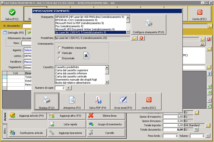

E' possibile vedere uno screenshot della sezione IMPOSTAZIONE STAMPANTE su questi 2 terminali dove la stampa non funziona?

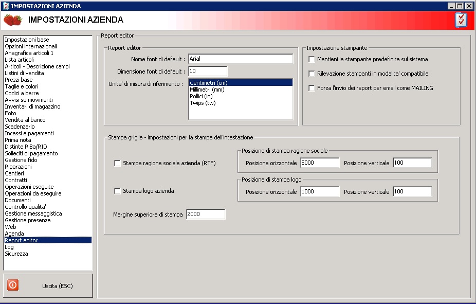

Allega anche uno screenshot preso da IMPOSTAZIONI AZIENDA per vedere come sono configurate queste opzioni

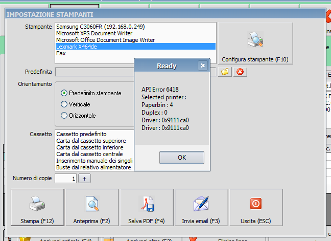

Purtroppo non e' cosi' semplice. Sulla nuova versione rilasciata in realta' non e' cambiato nulla a livello di stampa, ho solo aggiunto un controllo che in caso di errore interno doveva mostrare un messaggio tipo quello dell'immagine qui sotto. Per il resto doveva funzionare esattamente come la versione precedente
Quindi in teoria il problema non si puo' essere risolto per l'aggiornamento. Potresti rispondere alle ultime domande fatte sopra? In particolare:

Ecco le risposte, cmq fatto sta che la schjeramata che hai inviato non esce nulla del genere ma le stampanti funzionano perfettamente

Citazione: -Screenshot preso da impostazioni azienda
AmicoTelefonino Srl

Citazione: -Screenshot della sezione IMPOSTAZIONE STAMPANTE preso da un terminale dove non funziona
Aggiungo.... "DOVE NON FUNZIONAVA", ora va alla grande !
AmicoTelefonino Srl
26/03/2018 09:25
AmicoTelefonino Srl
Sullo scrrenshot precedente trovi di default una stampante e su "stampante un altra" perche sono su un altra postazione ma mi collego in Terminal Server sempre sullo styesso account....

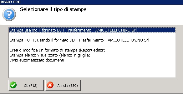

Considera che alle schermate che vedi sopra con la versione precedente alla 20.3.8 neanche ci arrivavo.... READY si "impallava" subito dopo che andavo a scegliere Il tipo di Formato da stampare
26/03/2018 11:01
Citazione: Considera che alle schermate che vedi sopra con la versione precedente alla 20.3.8 neanche ci arrivavo.... Ah ok, questo non l'avevo capito.  Quindi il problema e' a monte prima ancora di avviare la stampa effettiva. In questo caso devo far controllare la sezione a monte del motore di stampa Indaghiamo, grazie
