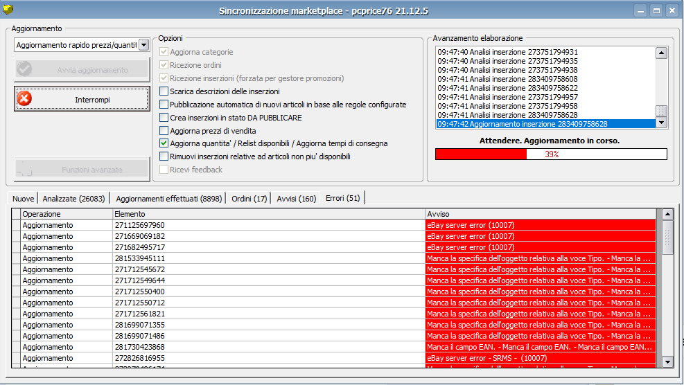

22/04/2020 14:43
Facendola partire alle 13:20, dopo 1:40 minuti ha fatto il 6% In questo modo, per aggiornare una ventina di inserzioni circa che ho finito, ci metterebbe più di 12 ore
22/04/2020 15:09
1) Questo non e' l'aggiornamento rapido prezzi/quantita'
2) Piu' raramente effettui l'aggiornamento e piu' tempo impiega (perche' la parte di "ricezione inserzioni" riceve le modifiche fatte dall'ultima sincronizzazione fino a quella attuale. Quindi se fai la sincronizzazione ogni settimana scarica le variazioni online di una settimana, se la fai una volta ogni 12 ore avra' 1/20 di dati da scaricare)
Quindi:
- Per aggiornare solo le disponibilita' usa la procedura specifica che nasce per quello https://help.readypro.it/it/920/aggiornamento-rapido-prezzi-e-quantita Ancora piu' veloce se fai aggiornamento solo delle quantita' e non dei prezzi (se il tuo problema e' solo rimuovere le inserzioni non disponibili)
- Fai sincronizzazioni con il "ricezioni inserzioni" piu' frequentemente, in modo da avere tempi complessivi minori
23/04/2020 09:50
Ho fatto come da guida. E' rimasto per circa un'ora e mezza fermo all' inizio con la rotellina che girava, partito all 21:52 oggi, 9:50, è così. L'altro ieri sera era stata più rapida. Ad ogni modo anche ci mettesse un'ora, sarebbe sempre più veloce poter modificare poche inserzioni alla volta, mi risolverebbe un sacco di acquisti a vuoto...

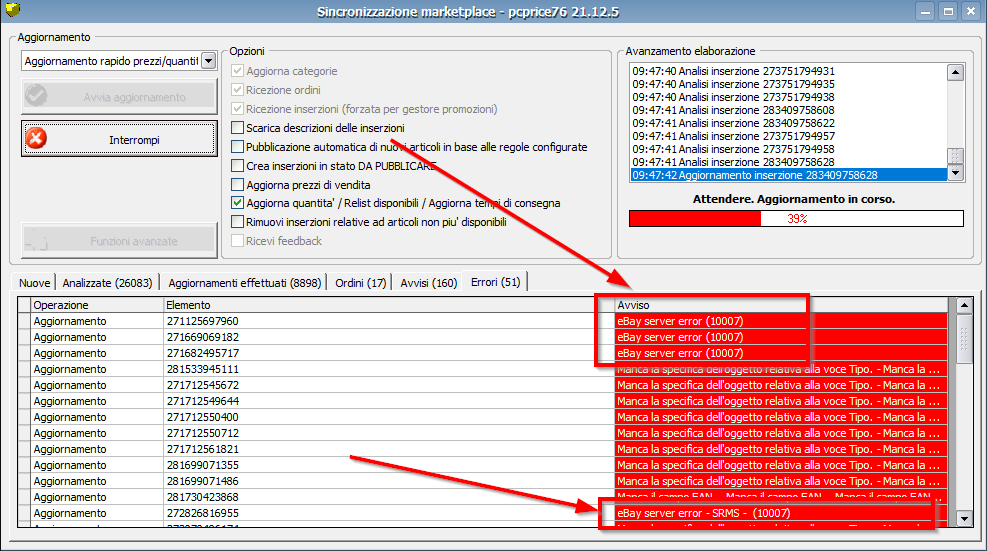

23/04/2020 09:57
Qui gia' non ci siamo. Questi errori che arrivano dai server eBay non ci devono essere. O si e' trattato di un problema temporaneo di eBay ai loro server (nel qual caso nei prossimi aggiornamenti non dovreste vederli) o c'e' qualche serio problema di connettivita' dalla vostra rete verso eBay. Quindi se questo tipo di errore persiste va sicuramente indagato a livello di connettivita', perche' non e' assolutamente normale

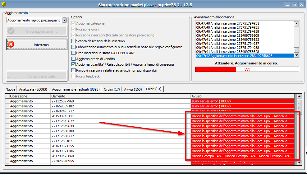

23/04/2020 09:58
Queste sono invece inserzioni che hanno delle nuove specifiche obbligatorie che non avete compilato. Vanno sistemate, altrimenti queste non riuscite ad aggiornarle

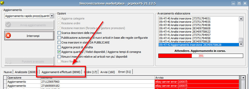

23/04/2020 09:59
Una volta sistemati questi errori gravi sara' poi il caso di andare a verificare perche' sono stati fatti 9000 aggiornamenti, che mi sembrano un po' troppi (15% delle vostre inserzioni)
24/04/2020 13:20
Importando due listini con un totale di circa 9.000 articoli, è facile che vi siano tali aggiornamenti sulle quantità. Per questo motivo ribadisco che la possibilità di aggiornare una selezione di inserzioni sarebbe salvifico per noi
