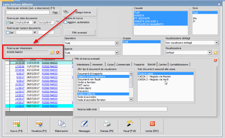

Mi e' venuto adesso un dubbio: il cliente lo ricerchi come nel mio video? Non si puo' cercare tramite stringa di ricerca in modalita' dettaglio (perche' in modalita' dettaglio viene fatta ricerca sulla descrizione degli articoli e non sull'intestazione). Va fatta la ricerca esattamente come nel mio video, usando cioe' il campo che io uso nel video per fare la ricerca

Intendo che il cliente va cercato cosi'

Ok funziona. Grazie.
