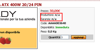

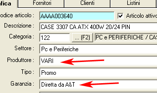

Citazione: Salve non riesco a far visualizzare i campi personalizzati on-line, ho eseguito questa procedura, nella scheda articolo ho assegnato i campi nel mio caso Produttore e Garanzia, nella gestione web e layout ho assegnato la tabella relativa al campo, ma il risultato e quello che vedete nelle 2 foto

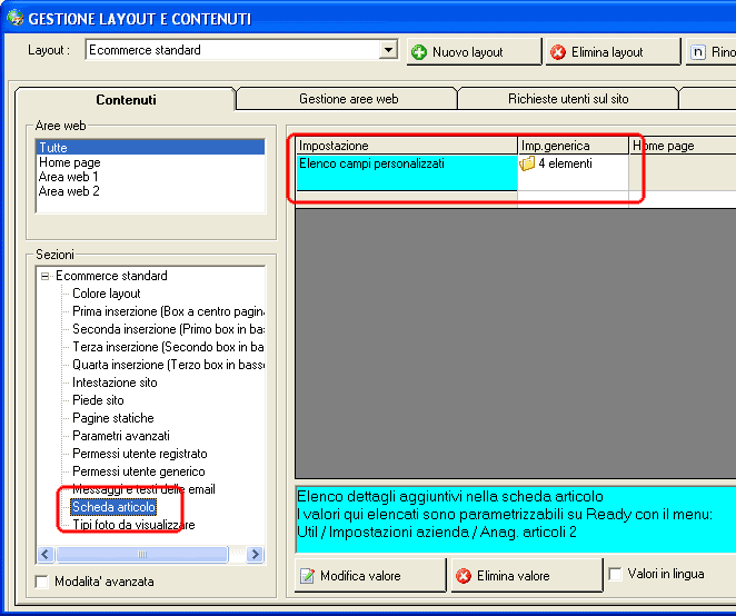

Ho appena fatto un test e tutto pare funzionare correttamente. A scanso di equivoci i valori da impostare sono quelli nella sezione indicata nell'immagine allegata. Mi puoi far vedere come hai impostato i valori?

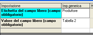

Ti allego 2 screen, ho controllato anche in impostazioni azienda che i campi che ho usato corrispondono alla tabella indicata. Grazie
