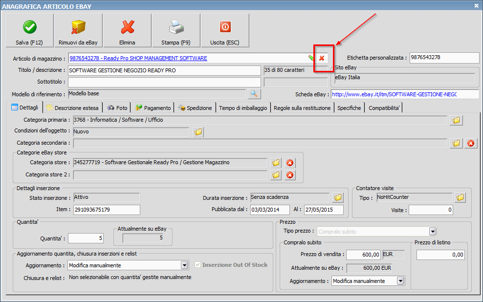

Come dice il messaggio l'articolo e' collegato ad una o piu' inserzioni eBay e quindi non e' eliminabile. L'inserzione infatti anche se chiusa e' comunque collegata all'anagrafica dell'articolo, e va eventualmente scollegata perche' l'articolo sia eliminabile.
L'alternativa e' di disattivare solo l'anagrafica invece di eliminarla. http://help.readypro.it/manual.php/it/210/attivazione-e-disattivazione-delle-anagrafiche-articolo
13/05/2015 18:46
Come faccio a scollegare l'inserzione? Perché mi serve proprio di eliminare gli articoli, non solo di disattivarli.
13/05/2015 19:30
Per scollegarla si puo' usare la X che ho evidenziato nello screenshot sopra
13/05/2015 19:47
Come faccio ad entrare nella schermata Anagrafica Articolo eBay?
14/05/2015 07:51
Dalla procedura MARKETPLACE / EBAY - LISTA INSERZIONI, od anche piu' semplicemente direttamente da dentro l'anagrafica dell'articolo facendo un doppio click sull'inserzione in cui entrare

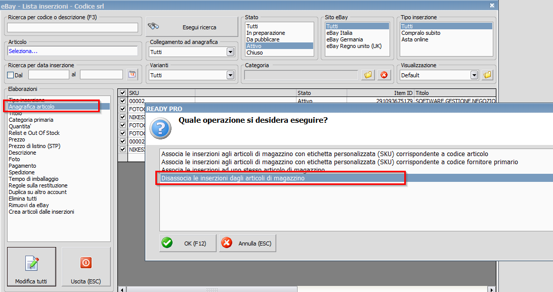

Salve, io creo le inserzioni su eBay avendo come fornitore Amazon. Poiché ho eseguito l'ultimo aggiornamento del catalogo diversi mesi fa, ora nell'anagrafica articoli sono presenti molti articoli che probabilmente Amazon ha esaurito e quindi non ho intenzione di creare la relativa inserzione eBay. Dai post sopra mi avete spiegato che per eliminare gli articoli dall'anagrafica articoli bisogna scollegare le relative inserzioni eBay: è possibile eseguire questa operazione in maniera massiva? O c'è comunque un altro modo per risolvere il problema?
Spero di essere stato chiaro. Grazie in anticipo.
18/11/2015 10:56
Citazione: Dai post sopra mi avete spiegato che per eliminare gli articoli dall'anagrafica articoli bisogna scollegare le relative inserzioni eBay: è possibile eseguire questa operazione in maniera massiva? Si, e' possibile tramite il pulsante ELABORAZIONI direttamente dalla lista inserzioni

Ho effettuato la disassociazione in massa delle inserzioni dagli articoli di magazzino, poi sono andato in anagrafica e ho avviato l'elaborazione di eliminazione degli articoli, ma alla fine mi è comparso un avviso dove viene detto che non è stato possibile eliminare tutti gli articoli. Infatti adesso nell'anagrafica sono ancora presenti ben 48000 articoli. Dove sbaglio?
19/11/2015 08:09
Problema risolto, rimanevano da disassociare gli articoli in stato da pubblicare.

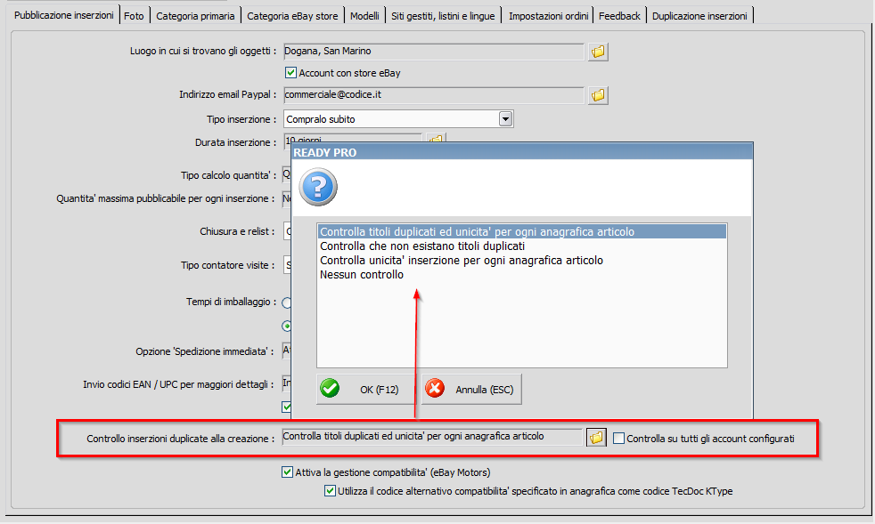

Bungiorno, cerco di spiegarmi meglio: il mio timore è che possano crearsi inserzioni identiche con conseguente chiusura di esse da parte di eBay. Se per creare nuove inserzioni eBay si deve partire dall'anagrafica, come faccio ad evitare questo problema se nella mia anagrafica articoli sono presenti articoli già presenti su eBay? Se non ricordo male mi sembra che ready avvisa che si tratta di un articolo già pubblicato e quindi chiede conferma di ripubblicarlo o meno. E' corretto?
20/11/2015 14:46
Citazione: Se non ricordo male mi sembra che ready avvisa che si tratta di un articolo già pubblicato e quindi chiede conferma di ripubblicarlo o meno. E' corretto? Si, in linea di massima e' cosi': dipende da come e' configurata l'opzione seguente sulle impostazioni dell'account eBay
