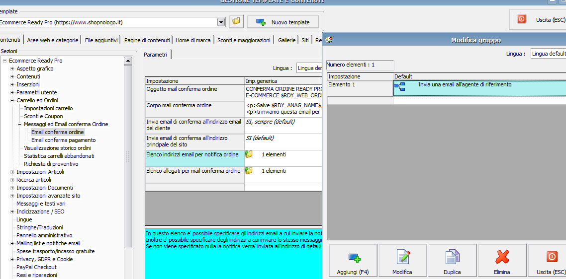

Grazie per la risposta! Io ho indicato così l'opzione. E' giusta? Devo anche creare un esempio di conferma ordine, oppure prende quella che ho inserito e che mando a tutti i clienti?
Buona giornata
14/02/2020 14:26
Sì e' corretta, in questo modo arriva una copia dell'ordine all'agente

Buongiorno abbiamo provato a fare un ordine on line ma l'agente di riferimento dice di non aver ricevuto la conferma ordine. Dove sbaglio?

Avete fatto una sincronizzazione completa, cosi' che le opzioni che avete impostato vengano trasferite al sito? Perche' online quello che avete configurato non lo vedo

Ho lanciato una sincronizzazione rapida proverò a lanciare una completa e magari è proprio quello il motivo

Se e' stata fatta solo la sincronizzazione rapida (che serve solo a scaricare gli ordini, e nient'altro) e' sicuramente quello il motivo

Ho fatto una sincronizzazione completa ma nulla, dice di non riceverle.

Potresti indicare un numero d'ordine per cui sarebbe dovuta partire l'email e per la quale non ti risulta arrivata?

Citazione: i numeri ordine sono 416+417 del 14/2/2020
1) Stiamo parlando del sito https://www.shopnologo.it/ ? Perche' sul sito ecommerce non ci sono ordini web con questo numero. Il numero degli ultimi ordini web del 14/02/2020 e' 34 e 36 A questo punto ho il dubbio che non stiamo guardando la stessa cosa
2) Gli ordini 34 e 36 (se sono quelli di cui parliamo) sono stati fatti prima che modificaste le impostazioni e che faceste la sincronizzazione COMPLETA con il sito. Come ho gia' cercato di spiegare e' quindi normale che non sia partita nessuna email, dato che le impostazioni al sito le avete inviate solo dopo che questi ordini sono stati creati

Aspetta che arrivi un nuovo ordine, e poi potremo ricontrollare se parte l'email verso l'agente

Effettivamente adesso arriva la mail!
