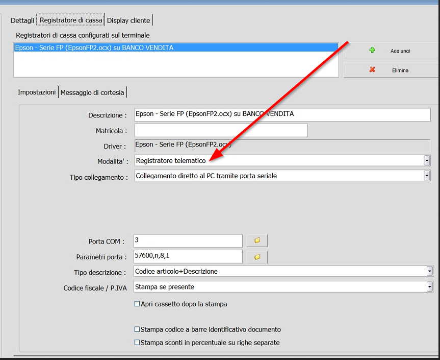

Continuo su questa discussione poichè in fase di installazione non riesco a capire esattamente dove sia il problema... Vi allego questo messaggio di errore, che si riferisce al pc dove è collegato il registratore fiscale...
Potete darmi qualche indicazione?

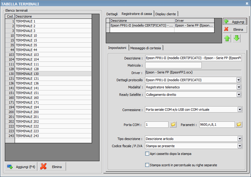

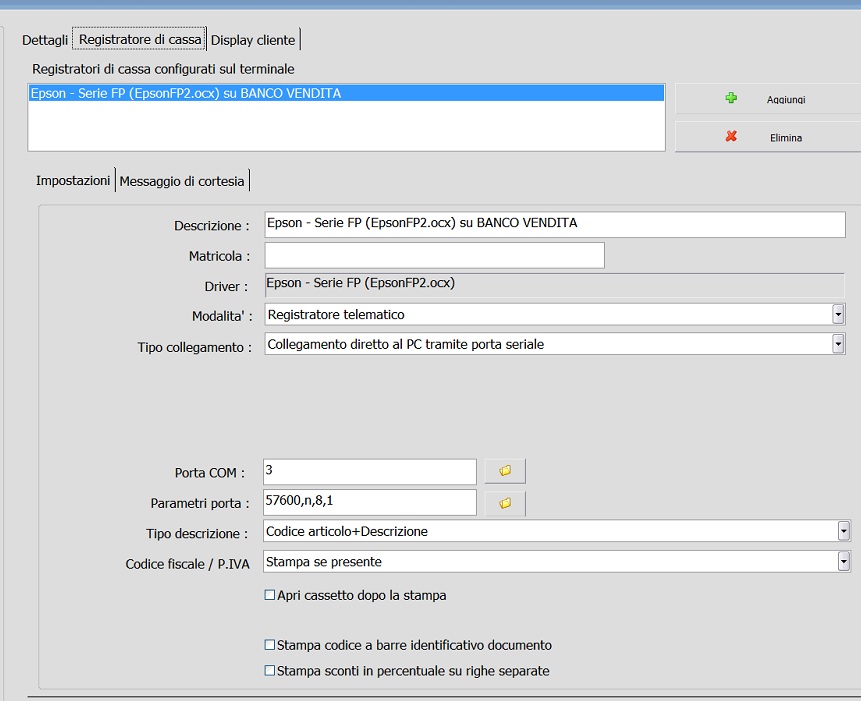

1) Partiamo dal vedere uno screenshot di come e' configurato il registratore di cassa su TAB/TERMINALI
2) La versione di Ready Pro installata esattamente qual e'?

... la versione installata è la 21.6.10... ... in allegato lo screen shot...

Ho aggiornato Ready all'ultima versione, purtroppo non riesco ugualmente a stampare poichè mi viene dato un messaggio di errore che dice: "Problemi nel collegamento con il registratore di cassa. Verificare che il collegamento sia correttamente effettuato e che la porta di comunicazione sia correttamente configurata."
Sinceramente non so quale siano le impostazioni corrette da inserire, la porta la so, è la COM3 con certezza, ma i parametri di fabbrica della Epson non li conosco... voi per caso lo sapere? A parte questo problema non capisco una cosa, anche riuscendo a stampare ( nella modalità misuratore fiscale su porta seriale), da Gennaio sarà necessario cambiare le impostazioni di configurazione ?? Non vorrei che fosse più comodo fiscalizzarlo da subito ed usare la porta ethernet che sicuramente dovrebbe essere più agevole da impostare... Sbaglio?

Citazione: i parametri di fabbrica della Epson non li conosco... voi per caso lo sapere? Non esistono parametri fissi purtroppo. Puoi provare con 9600,N,8,1 ma per sapere i parametri corretti devi chiedere a chi ti ha fornito il registratore di cassa
Citazione: A parte questo problema non capisco una cosa, anche riuscendo a stampare ( nella modalità misuratore fiscale su porta seriale), da Gennaio sarà necessario cambiare le impostazioni di configurazione ?? Sara' sufficiente modificare la configurazione da "misuratore fiscale" a "registratore telematico" Tra l'altro vedo nel tuo screenshot che hai gia' configurato come "registratore telematico" e questo e' SBAGLIATO, a meno che il tuo registratore non sta gia' OGGI inviando corrispettivi telematici

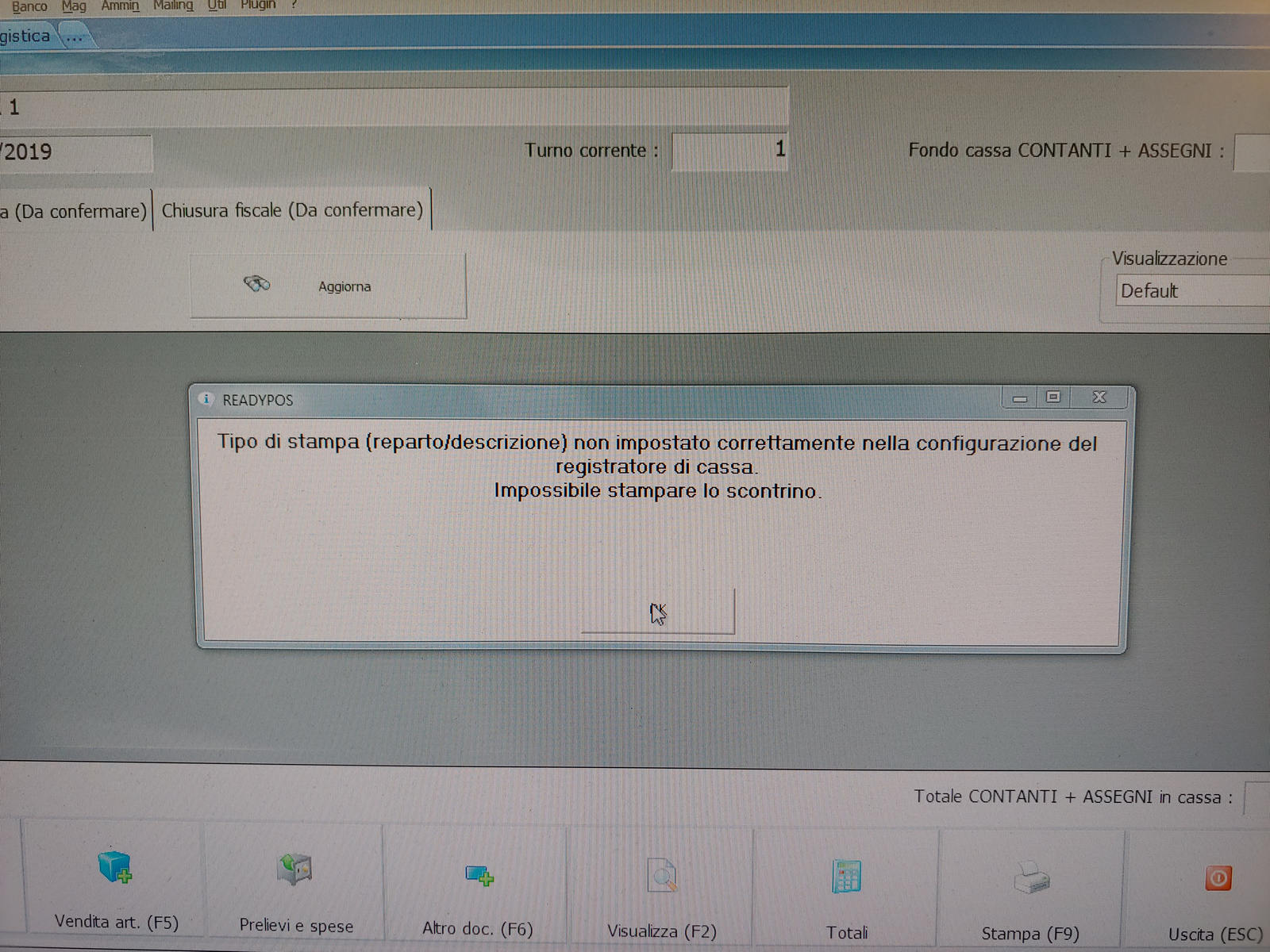

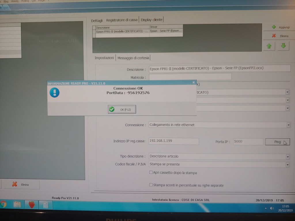

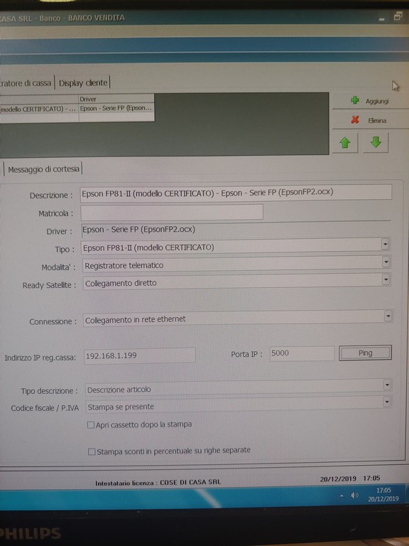

USER0
Abbiamo fatto fiscalizzare oggi stesso il registratore di cassa, ma purtroppo se clicco su scontrino appare questo errore poco dopo... Vi allego anche la configurazione della stampante, ed anche il risultanto del Ping...

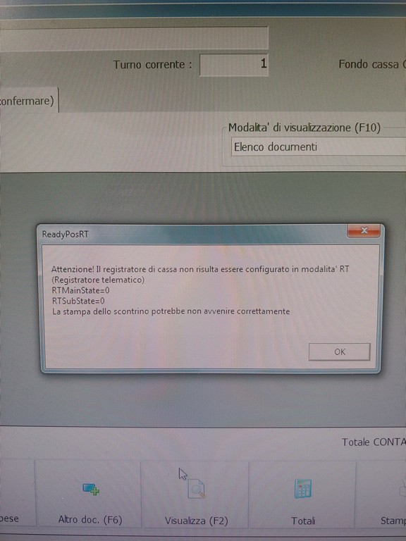

Questo messaggio indica pero' che il registratore di cassa non e' ancora configurato in modalita' RT. Sicuro che sia gia' in modalita' RT e che non sia invece stato configurato per passare in modalita' RT solo dal 1° gennaio in avanti? Sugli scontrini che emettete manualmente c'e' scritto "Documento commerciale" oppure "Scontrino" ?

In teoria il registratore di cassa è configurato in modalità RT da subito.
Per gli scontrini emessi manualmente intendi quelli fatti con il vecchio registratore di cassa oppure con il nuovo?

Aggiungo che lo scontrino stampato manualmente usando il tastierino numerico indica " DOCUMENTO COMMERCIALE "
La il registratore di cassa dovrebbe essere telematico da subito, visto che stamattina abbiamo dovuto fare la chiusura giornaliera che a dato esito positivo... ma da Ready lo scontrino non esce...

...dopo una teleassistenza posso dire che il problema era riferito alla porta TCP che sulla stampante era impostata 9100 invece sul programma era messa a 5000! ... in ogni caso il Ping risultava OK... strano, comunque risolto!

Citazione: il problema era riferito alla porta TCP che sulla stampante era impostata 9100 invece sul programma era messa a 5000!
Purtroppo non esiste uno standard per questa impostazione. https://www.readypro.it/help/it/3650/epson-fp81ii-modalita-rt-installazione-con-collegamento-ethernet
Citazione: in ogni caso il Ping risultava OK Purtroppo il PING puo' essere fatto solo verso l'indirizzo IP, non sulla porta specifica
