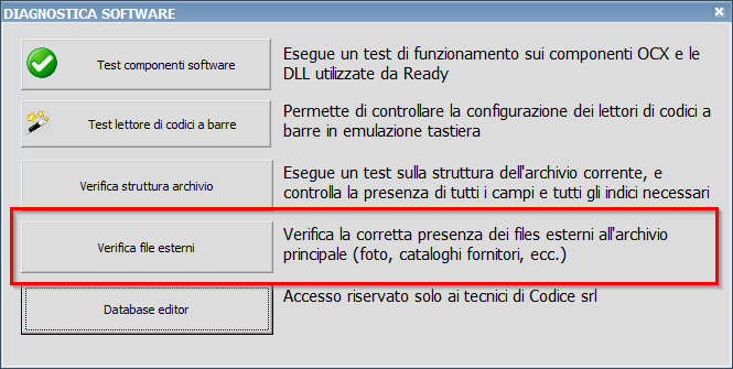

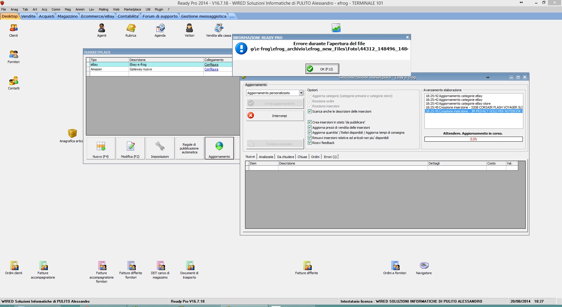

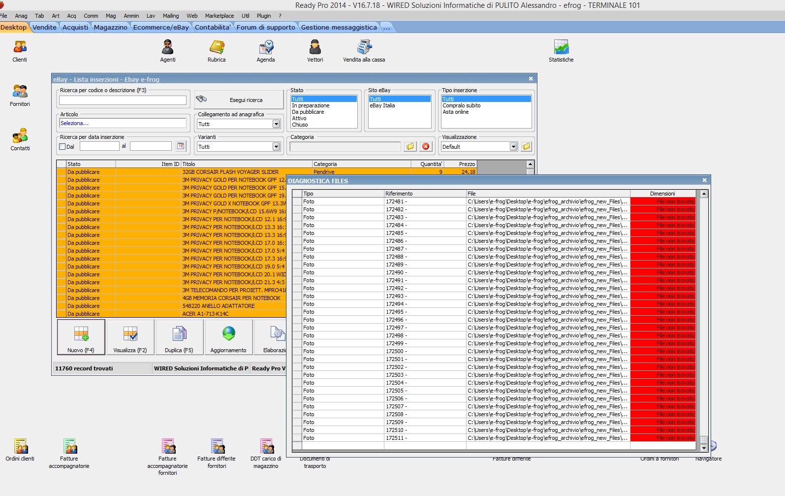

Questi errori sono dovuti al fatto che l'archivio dati e' stato spostato (o copiato) in una nuova posizione, mentre le foto allegate no, quindi per tentare di risolvere il problema occorre prima capire quali operazioni/spostamenti sono stati effettivamente eseguiti.
Il mio consiglio in questo caso specifico, e' di richiedere un aiuto in teleassistenza, perche' un tecnico puo' aiutarvi a ricostruire al meglio la situazione. Altrimenti cosi' "alla cieca" potrei solo indicarvi o di spostare l'archivio dove era in origine, oppure di recuperare le immagini che risultano mancanti da un backup
Vedo tra l'altro che l'archivio e' inserito in una cartella sul desktop di un utente specifico, e questa non e' una posizione consigliabile in particolare per l'utilizzo condiviso tra piu' utenti (non so se sia il vostro caso). Di default infatti gli archivi vengono creati in una cartella C:\Ready\ReadyPro\Archivi ed a meno di esigenze particolari l'ideale sarebbe che rimanessero in tale posizione
