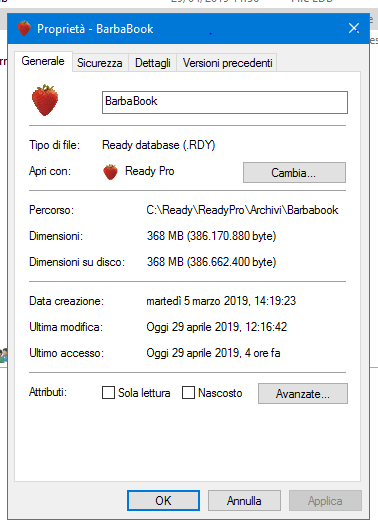

vai nella cartella dove c'è l'archivio e guardi quant'è grande il file con estensione RDY
BarbaBook
29/04/2019 12:16
BarbaBook
Si lo sapevo, ma non so quale è il file del database.... è questo???
Franck
29/04/2019 12:22
Franck
Dalle date, direi di sì.

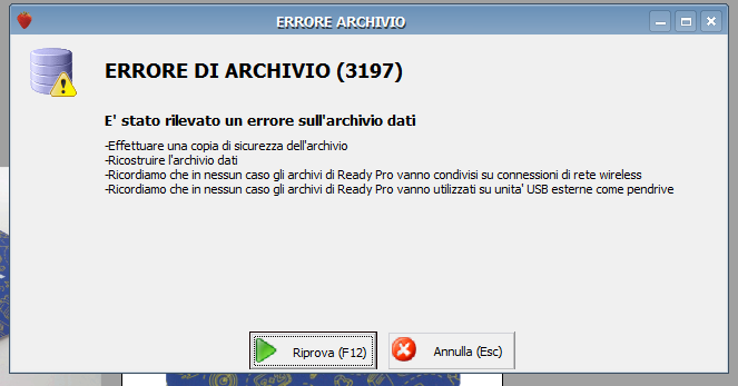

Buonasera,
Dopo alcuni giorni senza l'errore quest'oggi lo presenta più volte al giorno, possiamo fare altri controlli in merito?
O qualche procedura che ne salvaguardi l'utilizzo???

Ragazzi il sabato lo dedico alla contabilità e quest'oggi ho aperto 2 volte il programma sullo stesso pc.
In questo modo l'errore mi si è presentato più volte, ma se ci colleghiamo in teleassistenza non possiamo fare qualche ulteriore controllo??
Ho notato che altre persone, sul forum, ultimamente hanno lamentato lo stesso errore, non sono un tecnico, ma non è che è stato modificato qualche parametro che genera questo errore??
Sta diventando fastidioso e vorrei risolverlo.
Fatemi sapere per favore
