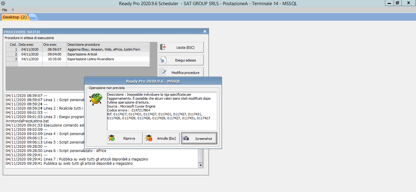

Errore bloccante durante esecuzione procedure BatchBuongiorno, ieri ho aggiornato alla versione 2020.9.6 ![]() |

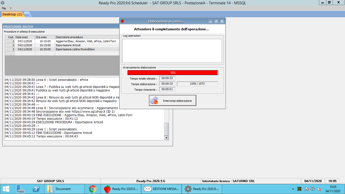

inoltre sempre nelle procedure batch rimane per molto tempo su questa schermata ![]() |

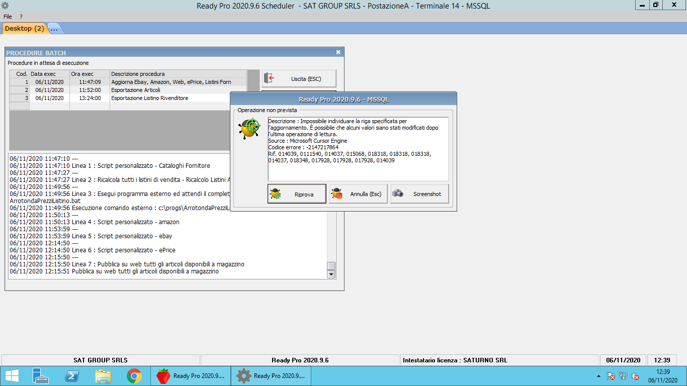

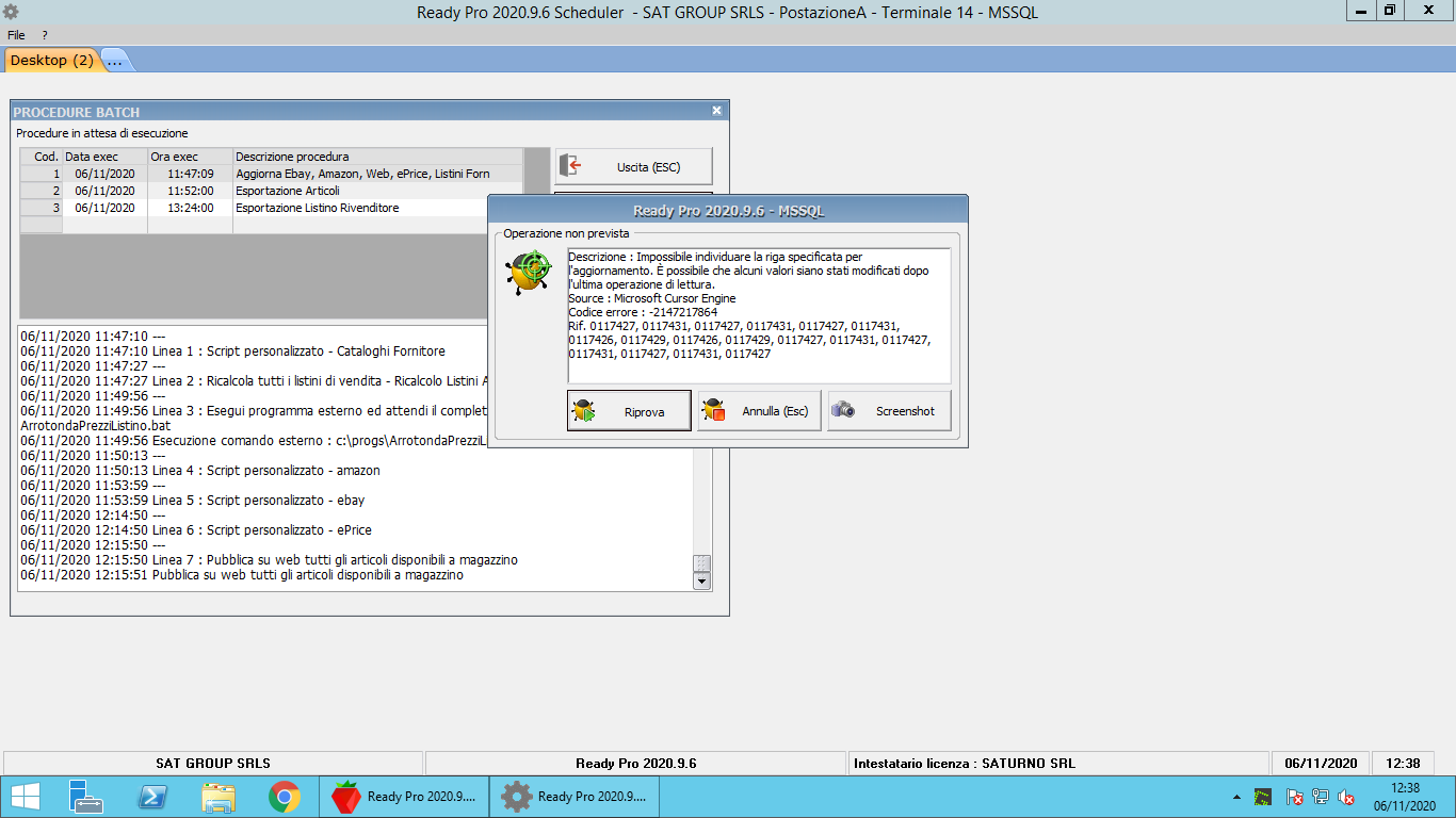

Purtroppo è successo oggi di nuovo. ![]() ![]() ![]() |
09/11/2020 09:44
Avete forse altre procedure automatiche che sono in esecuzione nello stesso momento da qualche altra postazione? |
Saturno_Shop 09/11/2020 10:07 |
Saturno_Shop
No abbiamo solo questa macchina dedicata alle procedure automatiche. |
Saturno_Shop 09/11/2020 10:37 |
Saturno_Shop
L'unica cosa che forse potrebbe interferire è che sulle altre postazioni aggiornano le inserzioni ebay? Ma comunque sempre una alla volta con il programma di gestione delle inserzioni. |
11/11/2020 13:15
Abbiamo pubblicato questa mattina una versione 2020.9.10 con alcune ottimizzazioni nelle modalita' di aggiornamento sulla procedura personalizzata che utilizzate. Dopo l'aggiornamento provate a tenere controllato se si presenta ancora il problema |
