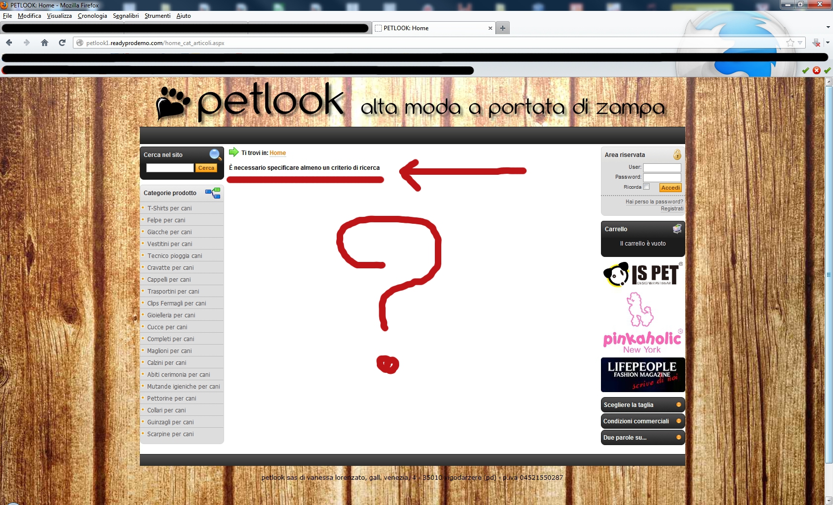

Mi è capitato di notare, ad un certo punto, che sul sito, qualunque categoria di prodotti si andasse a cliccare, si veniva indirizzati ad una pagina vuota in cui appariva solo la scritta: "È necessario specificare almeno un criterio di ricerca".

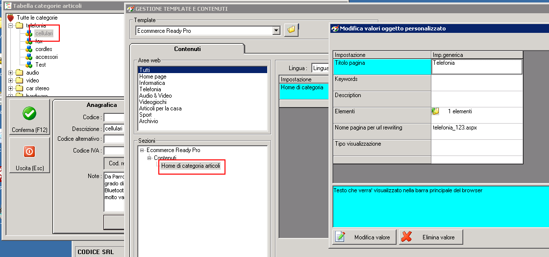

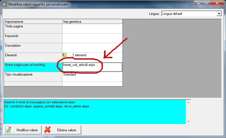

Spiegazione e soluzione: il problema nasce se su HOME DI CATEGORIA ARTICOLI -> HOME DI CATEGORIA -> NUME PAGINA PER URL REWRITING si va ad applicare un valore. La soluzione è lasciare quel campo in bianco, altrimenti il sito smette di funzionare.
