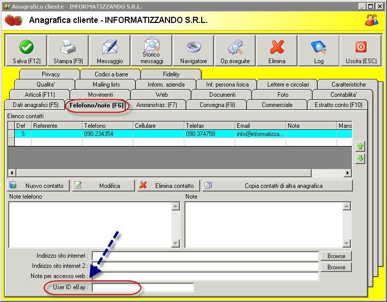

Verifica gli User ID di eBay, sono uguali?
21/10/2010 02:51
In quel campo non c'è nulla, è quella la stranezza!
21/10/2010 10:14
In entrambe le anagrafiche non c'è nulla?
21/10/2010 15:22
In quella lì esatta che riguarda la vendita ebay sì, mentre nell'altra no in quanto era un cliente registrato sul sito.
Ready però ha collegato automaticamente l'anagrafica a quello registrato sul sito e non a quello di ebay con l'id ebay nell'anagrafica come è possibile? Ho perso i soldi?
Entrambi hanno lo stesso nome e cognome, ma l'indirizzo è diverso.

Citazione: In quel campo non c'è nulla, è quella la stranezza! Perche' all'inizio quel campo non esisteva, e' una cosa presente solo sull'ultima versione 12.7. Quindi se quelle anagrafiche erano state create prima non c'era modo per Ready di fare il match sullo userID eBay. Ed il match e' stato fatto sul nome (che se ho capito bene e' identico?)

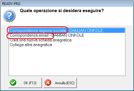

Citazione: Stiamo parlando di un ordine fatto il 2 ottobre 2010 quindi ampliamente nella versione 12.7 Io non parlo dell'ordine, come ho scritto nel mio post le modifiche riguardano le "anagrafiche". Cioe' l'anagrafica del cliente PINCO di (VA) era stata creata con una versione prima della 12.7 e quindi non aveva uno userid associato, e Ready ha proposto un match solo con il nome Nel requester che compare, c'e' scritto espressamente con cosa e' stata fatta la corrispondenza (che puo' essere con lo userid, il nomeod il semplice indirizzo email). Tutto questo serve per evitare anagrafiche duplicate

Le prime due opzioni non mi sono uscite, quindi ho scelta la Crazione di una nuova anagrafica e mi ha collegato con l'anagrafica del cliente che si era registrato sul sito, mentre quello della vendita eBay l'ha ignorato.

Citazione: Le prime due opzioni non mi sono uscite, quindi ho scelta la Crazione di una nuova anagrafica e mi ha collegato con l'anagrafica del cliente che si era registrato sul sito, mentre quello della vendita eBay l'ha ignorato. Posso assicurarti senza ombra di dubbio che non puo' essere andata cosi'. Se avessi scelto "Crea una nuova anagrafica" non sarebbe stato collegato l'ordine all'anagrafica sbagliata. Se non mi credi puoi provare a rifare tutte le prove che vuoi, ma le cose sono andate sicuramente come io e Stefano ti abbiamo scritto sopra
Citazione: Gli indirizzi mail sono diversi dei due clienti Si immagino. Infatti ti sara' sicuramente comparsa solo l'opzione "Corrispondenza ragione sociale". Il mio era solo un esempio per mostrarti che se esistono piu' corrispondenze in anagrafica vengono mostrate, con anche specificato il campo su cui e' stato trovata la corrispondenza.

Citazione: aperto l'ordine e collegato di nuovo l'ordine, e al momento del collegamento dell'anagrafica mi è uscito il cliente registrato sul sito e non quello giusto di ebay come doveva fare Ready. Non sono sicuro di aver capito: non sai come fare ad evadere l'ordine?
Quando dall'ordine premi il pulsante per collegare l'anagrafica, da quello che descrivi dovresti vedere 3 opzioni
1a - Corrispondenza ragione sociale - PINCO 2a - Crea una nuova scheda anagrafica 3a - Collega altra anagrafica
La 1a opzione e' dell'anagrafica PINCO (VA) quindi NON devi selezionarla Devi selezionare la 2a opzione, cosi' il programma ti crea la nuova anagrafica PINCO (BS) che e' l'intestatario dell'ordine. Hai provato?
