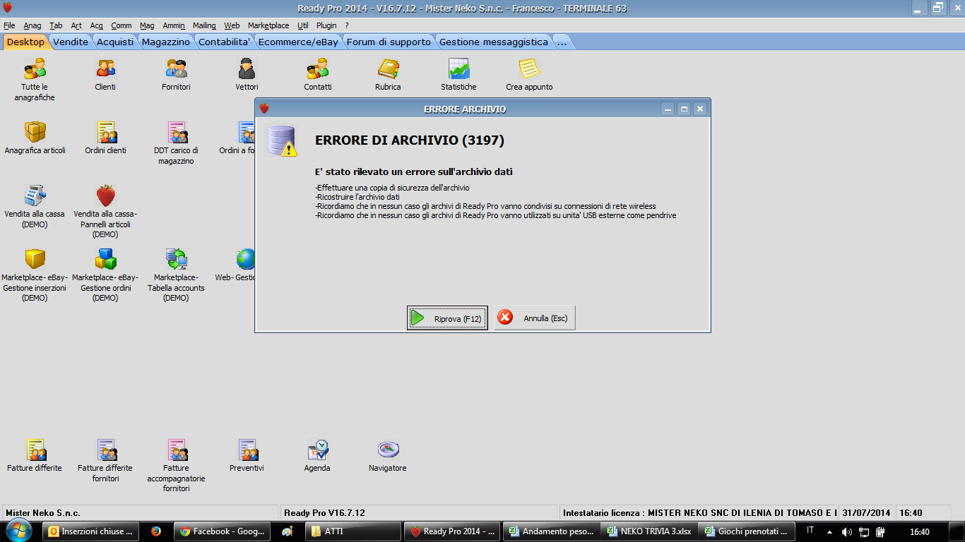

Citazione: Ho ricostituito l'archivio e fatto backup, ma il problema si ripete. Cosa può essere? Puo' trovare una serie tra le motivazioni piu' frequenti in questa sezione del manuale: http://help.readypro.it/manual.php/it/1179/protezione-dei-dati
Citazione: Rischio di perdere dati? Purtroppo si, il rischio concreto esiste
18/08/2014 16:53
Salve, ho controllato e non è nessuno dei casi indicati. Cosa altro può causare un errore di archivio?

A parte i casi indicati nella sezione di manuale sopra l'unica altra ipotesi e' un problema hardware del PC server (in particolare un problema all'hard disk dove e' memorizzato l'archivio)
Nel 99% dei casi comunque questo tipo di errori e' dovuto a problemi di rete, che sono i piu' difficili da identificare (molti clienti ad esempio pensano che se riescono a navigare su internet allora la rete funziona correttamente, ma non e' cosi')

Purtroppo programmi che effettuano test di questo tipo non esistono (e non nascondo che sarebbero piuttosto comodi, perche' purtroppo gli archivi Jet sono piuttosto "delicati" e spesso e' sufficiente una anomalia minima per creare problemi). L'unica possibilita' normalmente e' di procedere in maniera empirica, ossia per tentativi. Le postazioni di lavoro sono 3, giusto? Vengono sempre utilizzate tutte e 3 oppure e' pensabile di utilizzarne solo 2 per qualche giorno? L'errore sopra ogni quanto si presenta piu' o meno? Il PC che funziona da server che sistema operativo ha installato? E' un sistema operativo Windows Server oppure e' un PC con un normale Windows 7/8?
