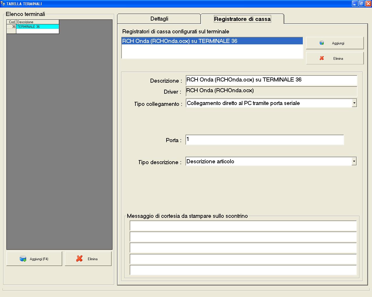

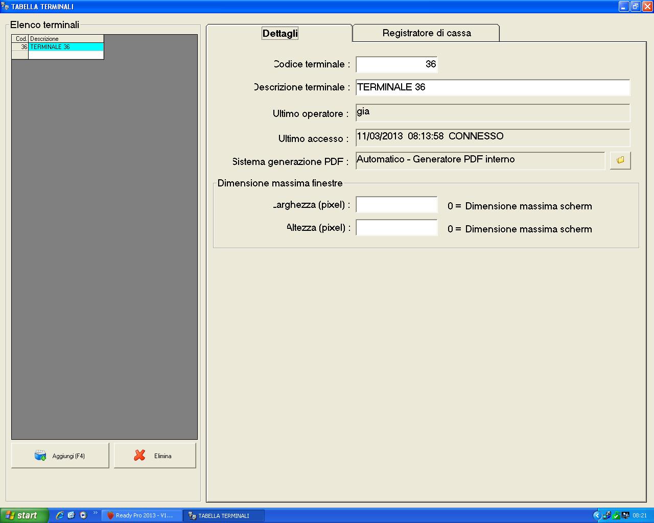

Quale registratore di cassa hai collegato? Puoi mostrarci uno screenshot del menu TAB > TERMINALI > REGISTRATORI DI CASSA?
11/03/2013 08:20
il registratore che uso x onda rch

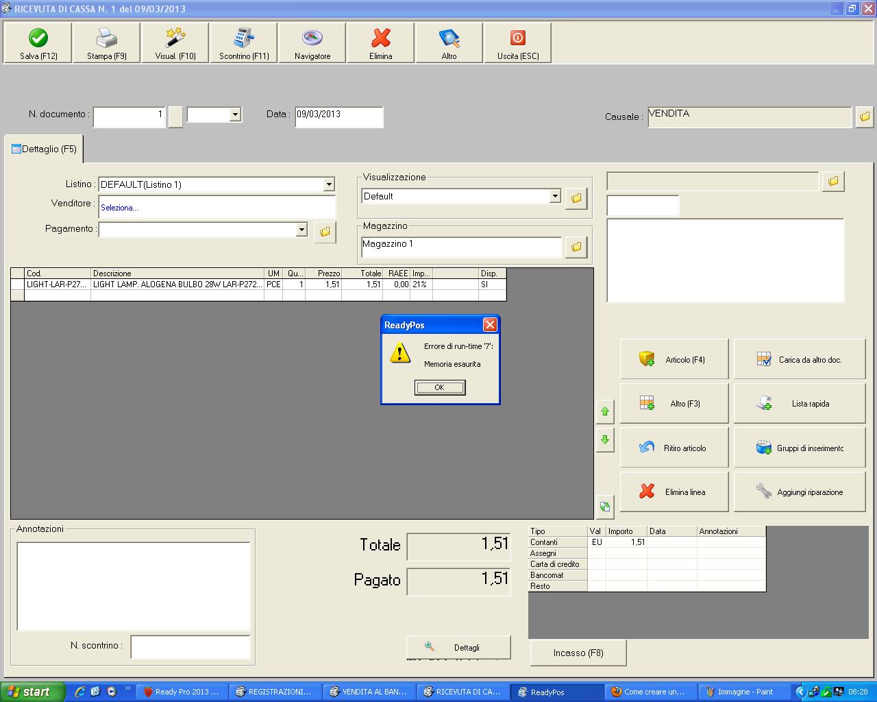

nella pausa pranzo ho fatto un pò di pulizia una deframmentazione dei dischi per velocizzare il compiuter . non ricordo bene ma mi sembra di aver fatto alcuni scontrini fino a fare l'aggiornamento e ad apparire il problema . come ne esco ?

Prova a configurare il registratore di cassa come RCH Nucleo per vedere se cambia qualcosa. Dovresti comunque riuscire a stampare anche con l'altro driver
20/03/2013 16:53
mi ricordi dove si trova il drive da cambiare?
20/03/2013 16:56
I driver si configurano dal menu TAB / TERMINALI http://www.readypro.it/manuale/configurazione_registratore_di_cassa.htm

installazione eseguita ma resta sempre l'errore run-time 7.

Allora deve funzionare. Come ho scritto sopra il problema deve essere a livello di sistema operativo oppure a seguito di qualche altro software che e' stato installato sul sistema. Se non riuscite a ricollegare l'inizio del problema a nessuna particolare operazione che e' stata eseguita sul PC a questo punto l'unico suggerimento che posso darvi e' di reinstallare il sistema operativo da zero sul PC e quindi installare Ready Pro su un sistema vergine

Un nuovo tentativo che potete fare e' di cercare sul computer se per caso fossero presenti piu' versioni del file RCHOnda.ocx (Dal menu Windows START / CERCA / FILE O CARTELLE)
Se per caso ci fossero piu' driver installati potrebbe essere che vadano in conflitto.
