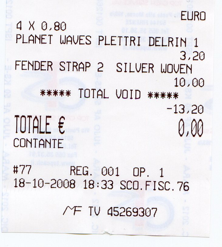

allego foto dell'errore
16/10/2008 07:44
Ciao, l'errore avevo capito qual'era. Quello che ci servirebbe e' uno screenshot dello scontrino (per capire quali articoli sono inseriti nello scontrino, con quale prezzo, ecc.)
pdp
18/10/2008 18:11
pdp
Lo scontrino si blocca a meta' dell'uscita, sul terminale compare il messaggio suddetto, noi annulliamo sulla cassa lo scontrino parziale, da qui il totale a 0.
Altre volte è successo che il messaggio di errore riportasse errore 16 o che proprio non stampasse nulla segnalando errore di connettivita'.

La vendita alla cassa a cui fa riferimento questo scontrino era per caso intestata ad un'anagrafica cliente?

no, sono scontrini generici non associati ad alcuna anagrafica.
